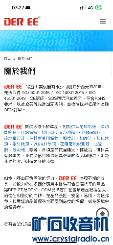

指针表小巧便携的推荐三和CP8D和YX360,档位齐全的指针表推荐台湾得益的DE-961TRn 很多山寨表都是仿制的DE-960,960和961都是一个系列的,区别就是档位有细微差别,个人更喜欢961的档位
961电阻档是用的两节5号电池加9V电池方案,表头是张丝表头,阻尼不错,表针速度也合适

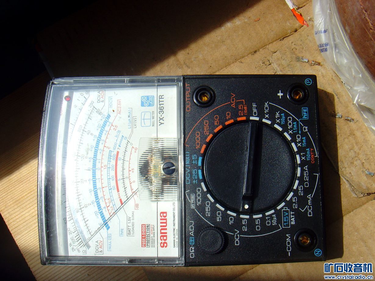

 楼主| 发表于 2025-3-11 18:11:43 来自手机 | 显示全部楼层
于海旺 发表于 2025-3-11 12:27
2014年买的正牌三和指针表。
我感觉361是三和做工最差的一款表
发表于 2025-3-11 20:02:27 | 显示全部楼层
bg4ijh 发表于 2025-3-11 18:11
我感觉361是三和做工最差的一款表
在产的几个型号模具来讲,的确是这样,但新的361电路板,从单面板改成双面板,起码还是另外设计与走线的。其它型号,例如360就是换成了玻纤板,也舍不得从新走线一下。
发表于 2025-3-12 21:40:16 | 显示全部楼层
bg4ijh 发表于 2025-3-11 00:04
轮质感和转盘手感日置3030-10最好,但是电阻档位不全。
基本档位最全的三和YX361却质感一般,并且没有后 ...
台湾得益的表,指针速度有日置的那么快和稳吗?sanwa用下来,太慢了。
