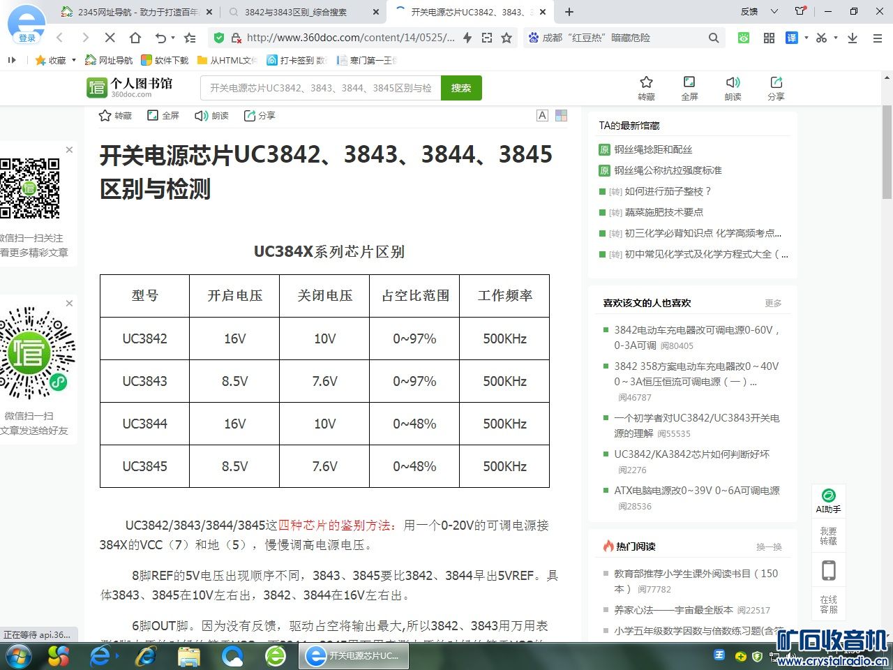

一个60V20AH的铅酸电瓶充电器,大功率MOS管击穿后 电源块384X 炸了看不到具体型号,维修时因手中只有3844,就焊上了一块,把其它坏的零件都更换后,输出正常,能充电,但就是充电电流有点小,不足3A(最大也就2.5A左右)。查遍了所有的零件,也无法增大电流,一时陷入困境,搁置了一段时间。后来突发奇想是不是3844的问题,就尝试把3844取下来,换上3842,结果好了,充电电流能达到3A !查资料,3844输出脉冲的占空比是 0 - 48%,而3842输出脉冲的占空比是 0 - 97%,原电路是按照3842设计的,维修是因为原块炸了无法确定具体型号,用3844代换时就出现充电器输出电流不够大的问题。这个充电器印刷版上标识有 SP81B9.PCB (1332C65) .这是半年多前修好的,如今已经使用了半年多,一直正常。
这也可能是个例,供大家维修时参考!

3844 3842要注意启动、保持电压及振荡频率及电感等可能不同
发表于 2025-3-25 10:04:39 | 显示全部楼层
3843可以代换3842,但3842不能代换3843(一般3843电源的启动电压和工作电压都是低于3842的要求)

 楼主| 发表于 2025-3-29 21:34:26 | 显示全部楼层
pvfvjd 发表于 2025-3-29 20:21
UC3844与UC3842的代换性分析‌
1. 关键差异:占空比与频率‌
这是 deepseek 的回答?
发表于 2025-3-31 10:30:38 | 显示全部楼层
反正3845不行,换上直接炸了
 楼主| 发表于 2025-3-31 13:40:38 | 显示全部楼层
kantu 看图
