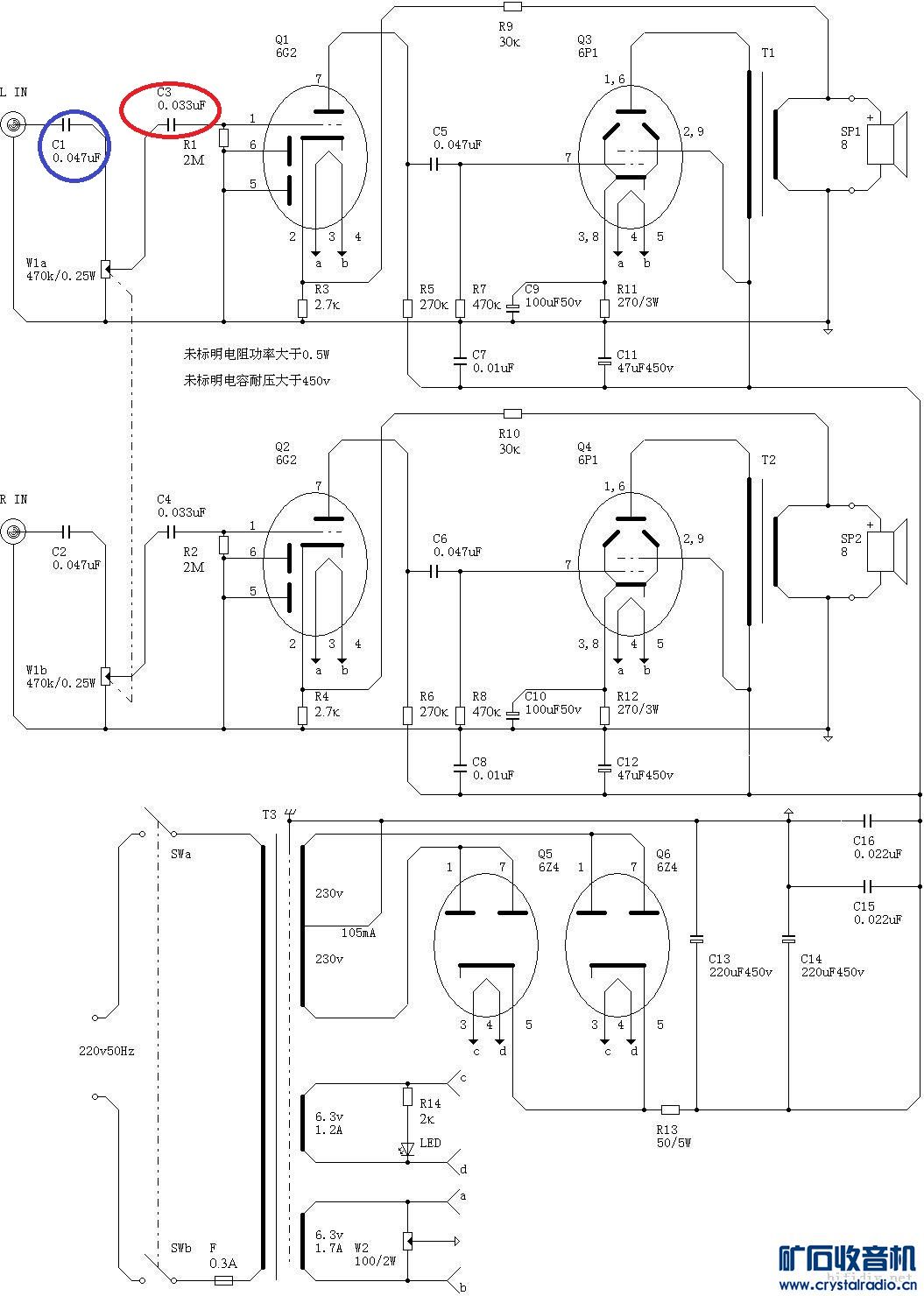

各位大师,我的电子水平有限。想问如果我想预防输入端的直流电压,该焊接篮圈的电容还是红色的电容?还是两者皆须焊接?(附上网搜的参考电路)
6G2_6P1
6G2_6P1
发表于 2025-3-9 02:30:20 | 显示全部楼层
电容的作用其一就是隔直流。
发表于 2025-3-9 04:11:27 | 显示全部楼层
正确的方法两电容都要焊上。
发表于 2025-3-9 09:49:25 | 显示全部楼层
电路图中6G2P的管脚标的不对吧?
发表于 2025-3-9 09:53:02 来自手机 | 显示全部楼层
C1多余了。

发表于 2025-3-9 11:39:11 | 显示全部楼层
我2个电容都装,不装也可以
发表于 2025-3-9 12:40:01 | 显示全部楼层
蓝色的可以不装,红色的一定要装。
发表于 2025-3-9 13:50:38 | 显示全部楼层
建议只加蓝圈的不加红圈的,2MΩ的6CG2栅地电阻阻值太大,去掉电位器这个470KΩ栅地电阻后,6CG2栅极因为栅流累积可能会发生工作点漂移,所以红圈那个位置加了电容会有风险,有一个篮圈的电容隔直足够用了。
发表于 2025-3-9 13:57:25 | 显示全部楼层
C1不多餘,防止外部直流直通。
发表于 2025-3-9 14:16:53 | 显示全部楼层
电容尽量不要用,如果用手机当音源用蓝色防止手机输出有直流,我用的是0.1uf这个电容要好点,毕竟是信号通道
发表于 2025-3-9 14:25:13 | 显示全部楼层
从那个2M栅极电阻上我猜测画图者是想借鉴这个管子在收音机上的用法,可是这里又采用了阴极电阻的偏压取得方法,,,,,,

发表于 2025-3-9 16:18:04 | 显示全部楼层
于海旺 发表于 2025-3-9 15:25
只安装红圈既可。
如果安装红色电容,请问老师这个电位器有没有影响了?以前我问过不装电位器,差的电位器对声音有影响,好的电位器价钱又特贵,音量控制靠音源来控制,现在的数播都有调节音量功能,老师告诉我音源调节和这个电位器调节对声音有区别的,我一直没弄懂,第一级管子栅级上不是有一个电阻并联的就可以释放了,在论坛里有烧友说过这个电位器50k和100k对声音都有影响
