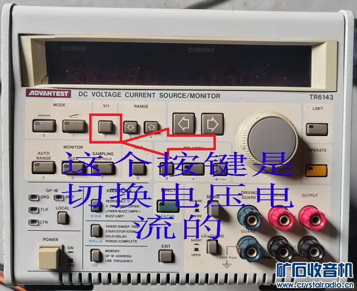

 楼主| 发表于 2025-3-8 20:10:41 | 显示全部楼层
今天才拿到的机子,电压输出调的出来,电流输出调不出来。
发表于 2025-3-8 20:35:11 | 显示全部楼层
你试试看按一下旋钮右上方那个带指示灯的 LIMIT 按键,能不能切换电压、电流设定。
 楼主| 发表于 2025-3-9 15:50:42 | 显示全部楼层
电压电流能切换,就是没有电流输出。电压输出正常。
发表于 2025-3-9 16:11:19 | 显示全部楼层
不明白你的意思,什么叫 “没有电流输出。电压输出正常”?
请问你设定的电压和电流分别是多少,接了什么样的负载?
 楼主| 发表于 2025-3-9 16:58:36 | 显示全部楼层
请问你设定的电压和电流分别是多少,接了 ...
用万用表测量电压有读数,切换到电流档万用表测量显示为零。
发表于 2025-3-9 17:07:07 | 显示全部楼层
俺还是看不懂 ......
 楼主| 发表于 2025-3-9 17:23:13 | 显示全部楼层
scoopydoo 发表于 2025-3-9 17:07
俺还是看不懂 ......
设定电压30伏输出用万用表上也是显示30伏,切换到电流档设定电流200MA输出万用表上显示为零,没有读数。
发表于 2025-3-9 17:42:15 | 显示全部楼层
大方 发表于 2025-3-9 17:23
设定电压30伏输出用万用表上也是显示30伏,切换到电流档设定电流200MA输出万用表上显示为零,没 ...
你说的切换到电压档、切换到电流档是什么意思?你怎么切换的?
 楼主| 发表于 2025-3-9 17:53:37 | 显示全部楼层
发表于 2025-3-9 17:59:58 | 显示全部楼层
OK,那么当你切换到你说的电流档、万用表读书为 0 的时候,6143 的屏幕显示是怎样的?有照片吗?
