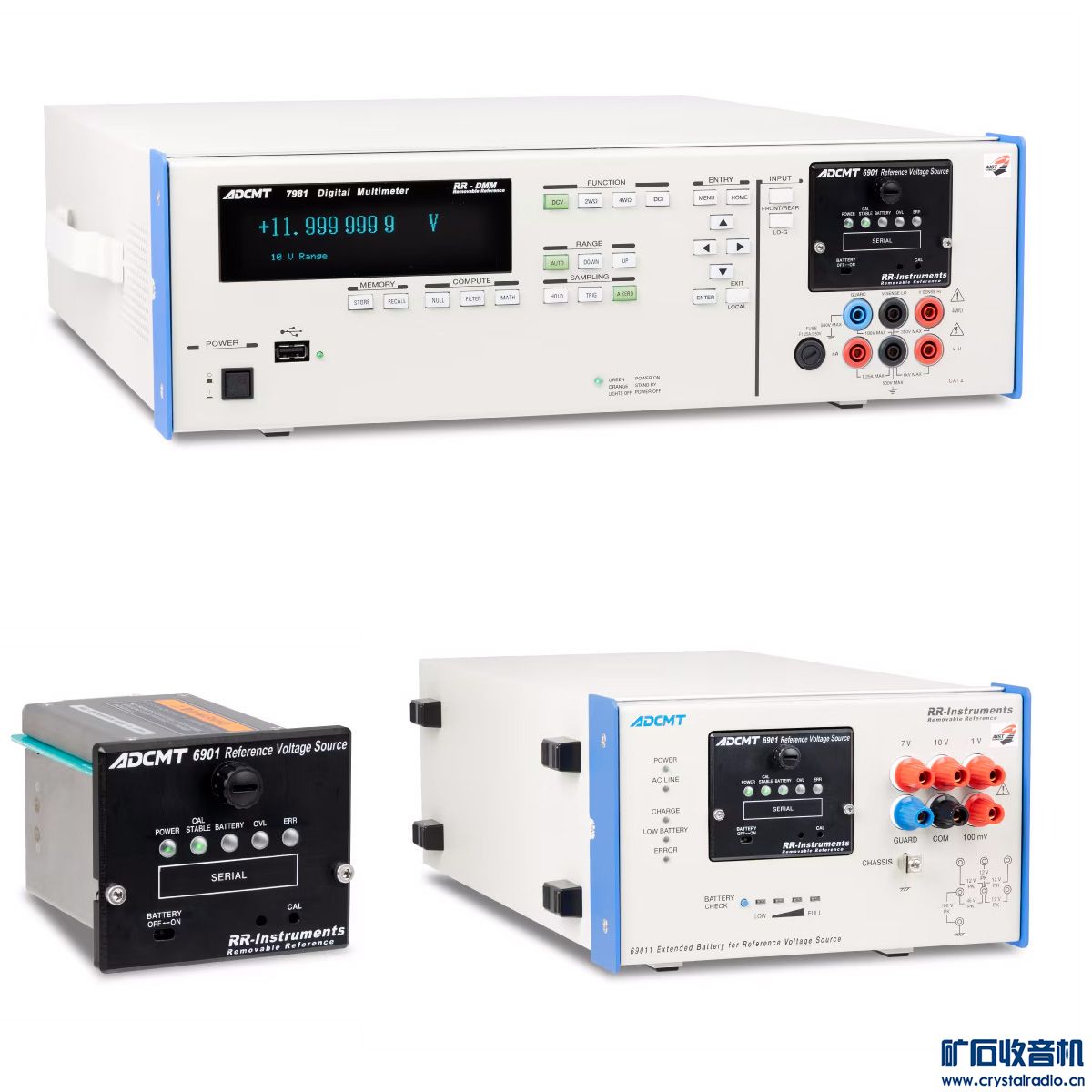

[新闻] ADCMT 发布世界上第一台具有可拆卸参考源的8 位半数字万用表
发表于 2025-3-8 19:04:05 | 显示全部楼层 |阅读模式
参考电压源模块可以拆卸下来,装到电源模块上,运送回厂家进行校准。

有爱好者 DIY 的电压基准,在运输时用电池供电保持准确度的,厂家的成品这么干的还是头一次见到。

你看俺的链接里面有介绍,人家这款万用表主要是给工厂啥的集成到设备里的,这样设计校准的时候就不用把表从设备里拆出来了。

我看了,也就是说要校准的时候,不需要把整机拿出来返厂校准,只是把巴掌大的基准源拿出来校准就是,原理就是只要基准准,表会自动跟随基准点去自动校准,但是基准不准了,飘了,这个玩意就得返厂去校准,对于个人用户而言还是麻烦啊,工厂等大型电子厂企业倒是无所谓。

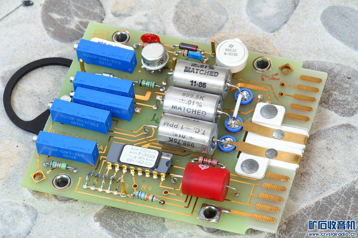

说起来,这个鸡肫脱出其实也不是首创,3455 的鸡肫就是可以脱出的,
而且不只是 10V 电压鸡肫,还有电阻鸡肫和比例鸡肫

btw. 我觉得大概也许应该是这个意思,不然这个 6901 鸡肫从表脱出到 69011 电池盒里(或反过来)的过程中怎么保持供电,或者,Adcmt 觉得也无所谓也说不定
