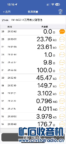

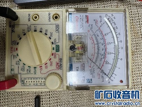

0.25V和50uA共用的一个档位,把日置数字表与指针表并联,把胜利数字表与电源串联。测得满偏电压247.5mV,满偏电流51.2uA。没有此表的电路图,我在线测量了一下各电阻的在线阻值,不包含欧姆调零电位器总共26个电阻,其中R26是0欧电阻。
其中有4个电阻颠倒表笔正反向测量阻值不一样,分别是
R1:正向6.82M 反向6.76M
R6:正向34.05K 反向44.17K
R13:正向7.4 反向0
R14:正向178.5 反向176.7
其他电阻正反向测量阻值都一样。
各位大神有没有类似的电路图共享一个啊

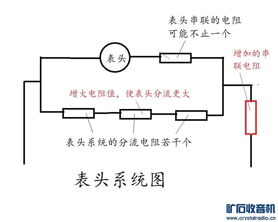

没有画出测试时的连接图,只是文字说明,那么猜测如下:
日置数字表与指针表并联,测得指针表满偏时,数字表显示电压为247.5mV,误差约为1%。这个误差可能小于数字表电压档本身可能的系统误差(约为0.5%)和指针表自身可能的误差(至少为2.5%)之叠加,不算出格。
把胜利数字表与电源串联,指针表满偏时,数字表显示电流51.2uA,误差约为2.4%。这个误差也可能小于数字表本身电流档可能的系统误差(约为1%)和指针表自身可能的误差(约为2.5%)之叠加,也不算出格。
如果认为测试的结果是正确的,指针表必须要调整。那么:
1、增大表头分流回路的电阻,使表头分得的电流增大,偏转需要的总电流就会降低,从51.2μA回到50μA。
2、此时表头内阻降低,表头系统的压降会降低,因此串联一个电阻到表头系统内,可使表头内阻升高,让压降从247.5mv升高到250mv。
如图:

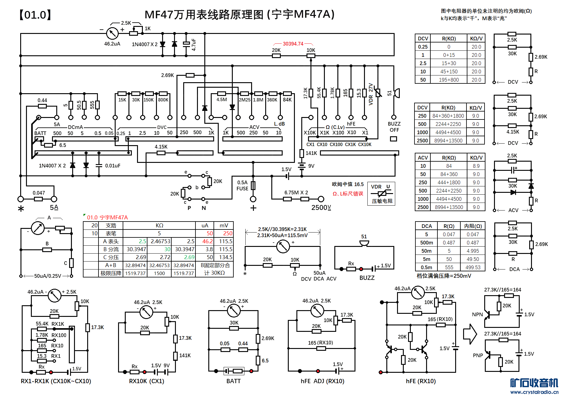

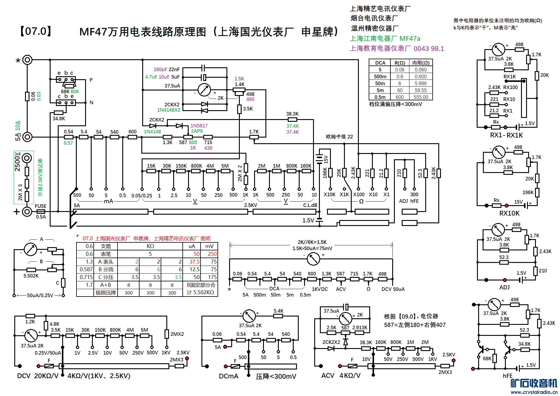

wzqwxx算得没错,但我怀疑你的电路没跑对,因为B不可能只有1只电阻,一般至少还包括欧姆电位器在内;
另外,200欧只是A的一小部分,大头儿是表头线圈儿的电阻。
B由2只电阻构成
B由11只电阻构成
