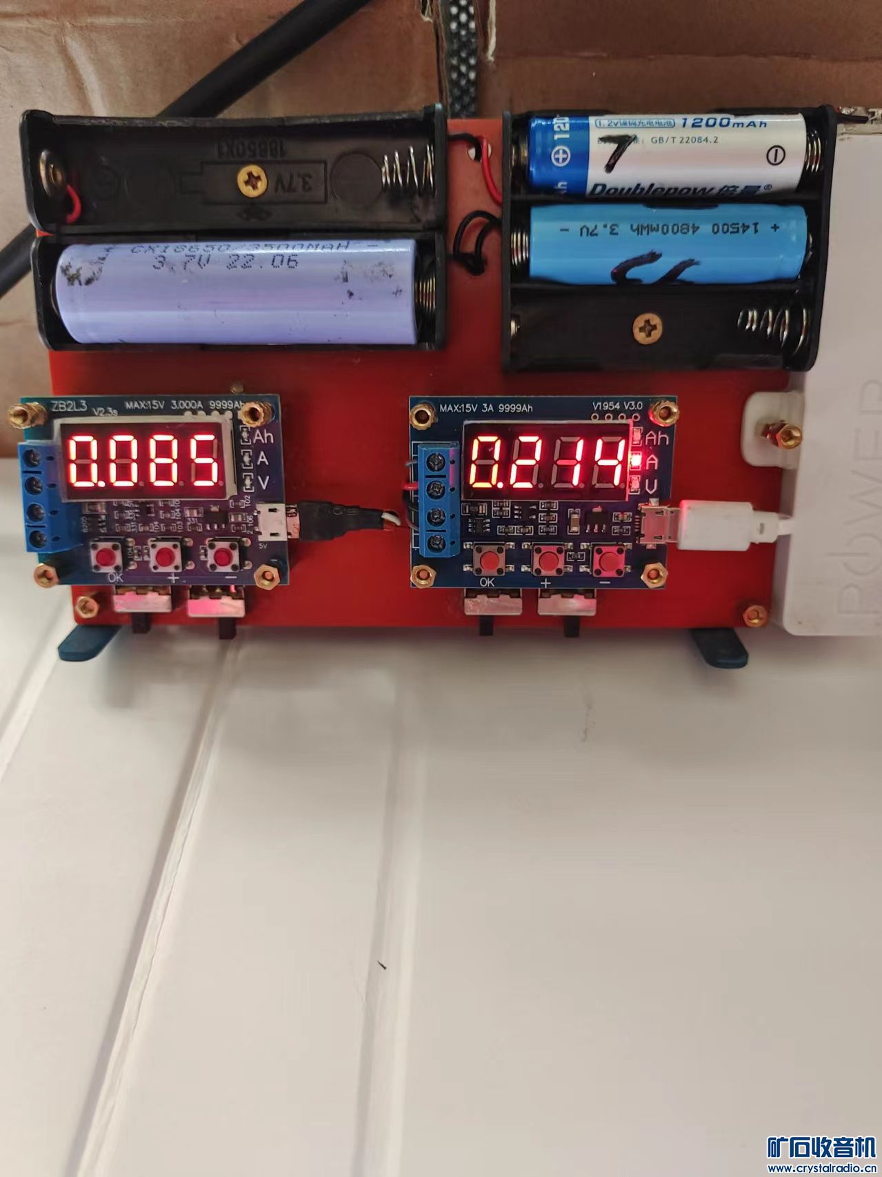

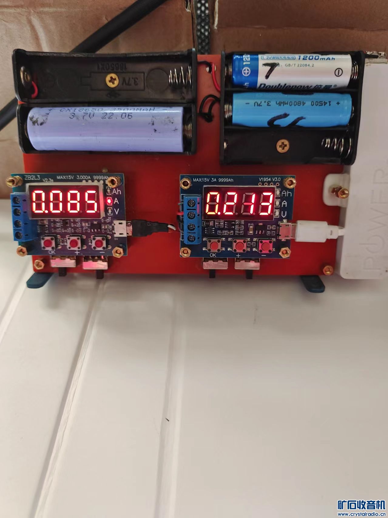

大约二年前,网上购了块电池容量测试模块,可实时监测单节镍氢镍铬锂电容量,也可测试12V以下的电池组容量,买来后把家中的各种电池测了个遍,模块可实时显示电池电压,电流及容量,感觉效果不错,

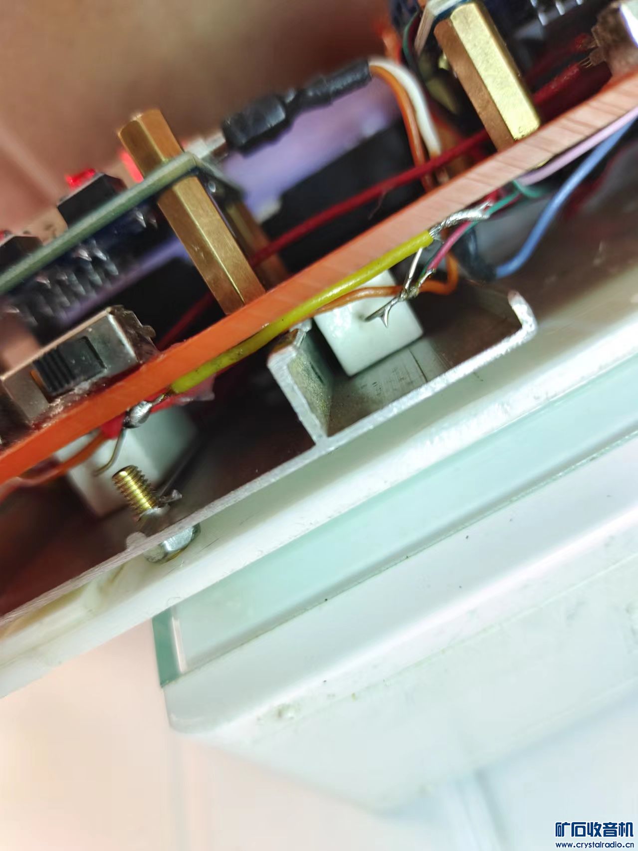

此模块放电负载用了2个水泥电阻,另外装了个开关,可切换电阻单个戓並联,还加了块散热片,否则烫手,可分别获得2组放电阻值,对应锂电大致为300ma至700ma左右,模块电源为5V输入,当时为方便移动,用了2个14500锂电串联,输出端串了4个1N400二极管降压,(时间长了,把这事忘了!)就这样,一直蛮正常,几个月前,突然出现问题,数显一直乱跳,查电源也有七v左右,正常!(就是这里出问题了!一直量电池端,忘了有二极管降压!其实真正供模抉的电压,己低于5V了!!)因接线在板子后面,被挡住看不见,也没拆!百思不得其解,以为模块坏了!只好又买了一块!换上仍一样乱跳,这才明白模块肯定是没坏,于是拆了后板查找,这才看见有二极管,这才知道是人脑子坏了,结果是白买了,多出了一块模块,放着也无用,没办法,弄个双模块吧,
于是又开始折腾,完工后结果如图,电源改为口红式充电宝,可随充随用,还方便移动,2块模块可同时测2节5号镍氢或14500,或18650,也可分别测不同规格电池,弄好后感觉还行,就是使用中觉得显示模块放上面较好看,算了,不折腾了,万一拆了装又接错线,烧了又得再折腾,如今感觉,人老了,记忆力的确大不如以前,不服不行呵,不过还须稍稍用用脑,整天看手机也不行啊
功能还行
功能还行
一般玩玩行
一般玩玩行
立着放方便看淸
立着放方便看淸
18650和镍氢各一
18650和镍氢各一
5号位中间仓无用
5号位中间仓无用
电压
电压
5号夹上下可各测一个
5号夹上下可各测一个
电压
电压
水泥电阻加了块散热板
水泥电阻加了块散热板
口红充电宝大小正好
口红充电宝大小正好

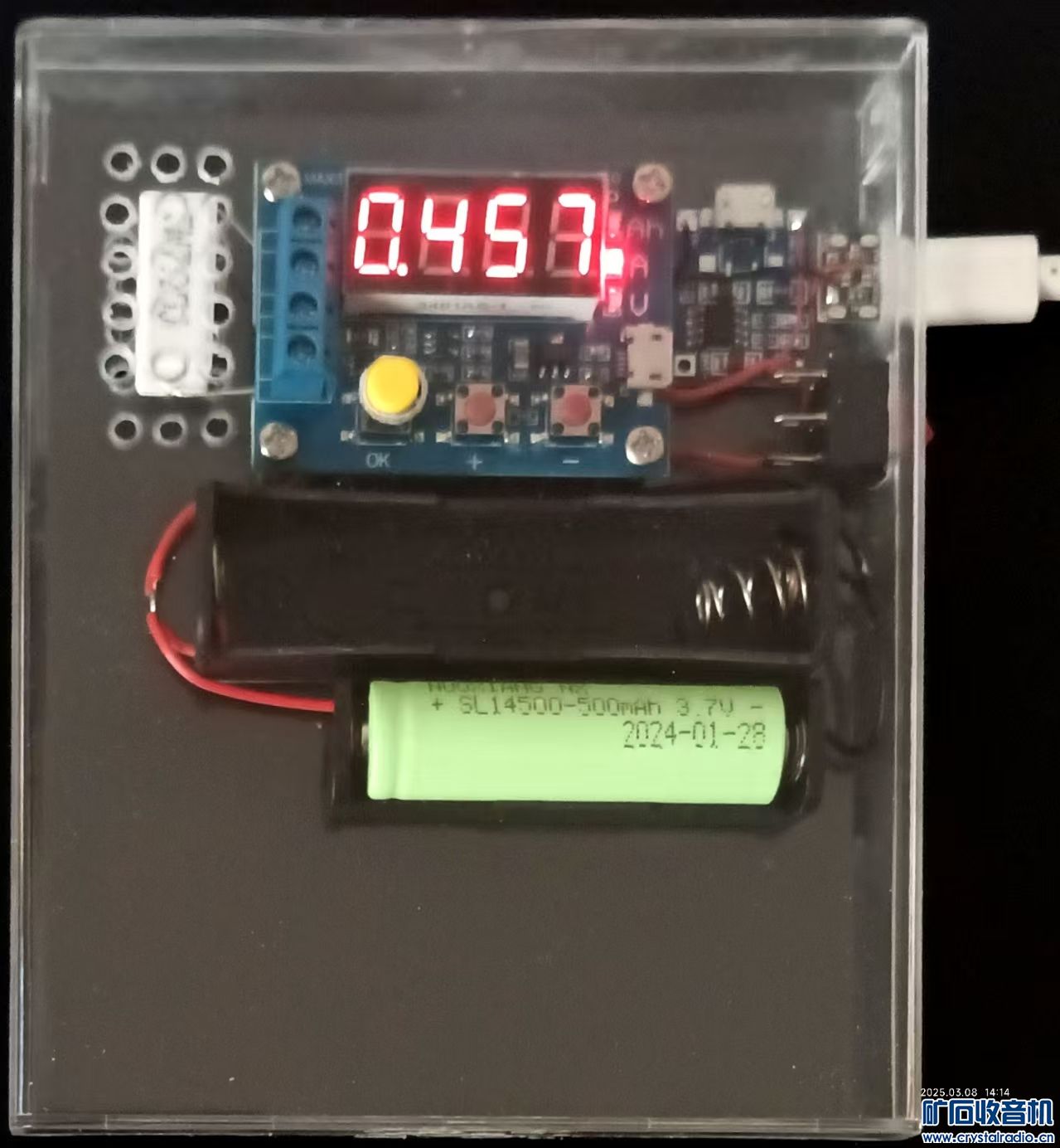

发表于 2025-3-8 14:23:33 | 显示全部楼层
今天也买了一个,加工了一下,集充电检测于一身。

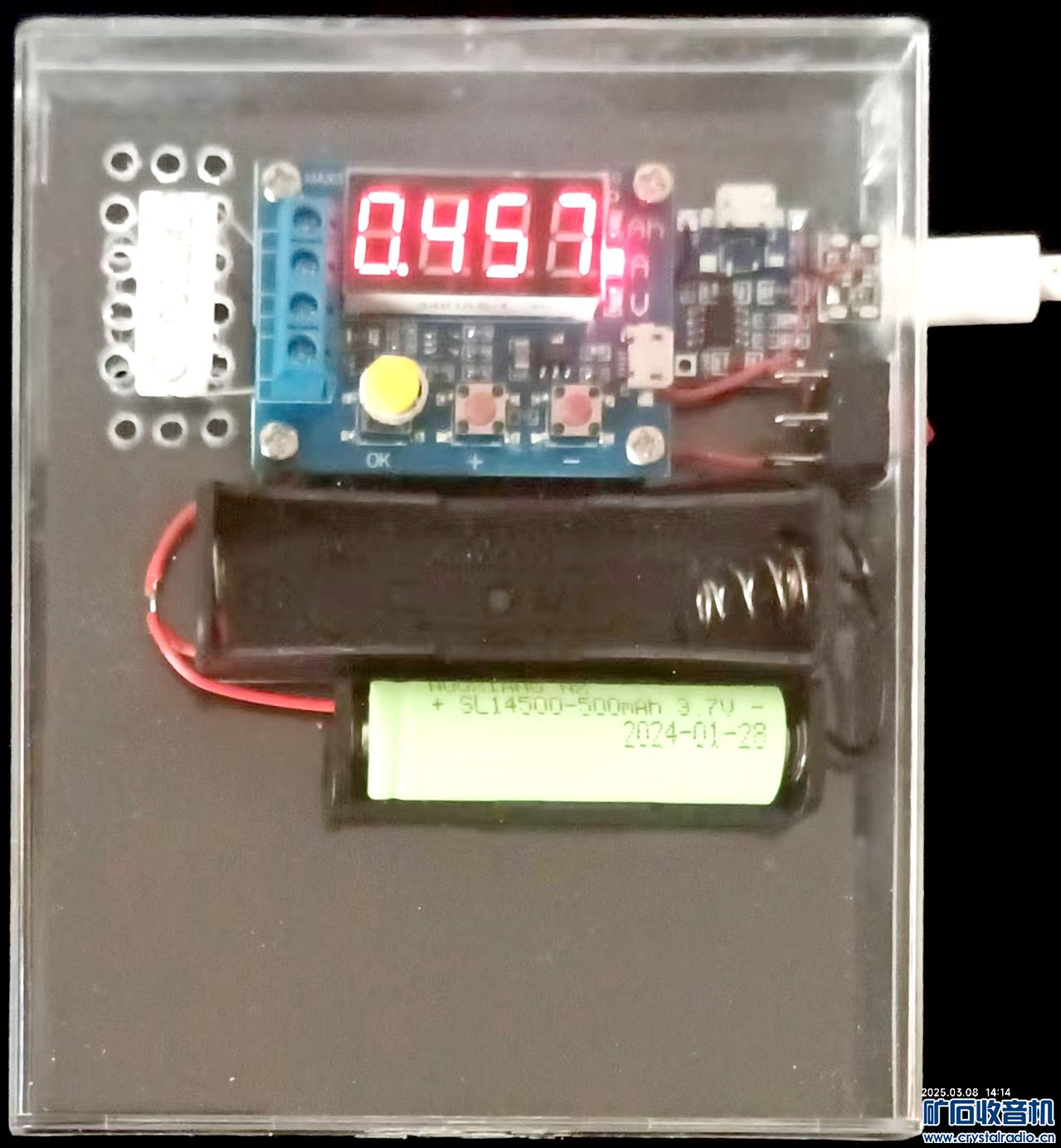

发表于 2025-3-8 14:27:53 | 显示全部楼层
图片有点暗,提亮一点。

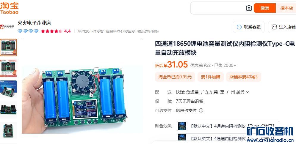

发表于 2025-3-8 16:16:18 | 显示全部楼层
是这种吗?买一个玩玩。
