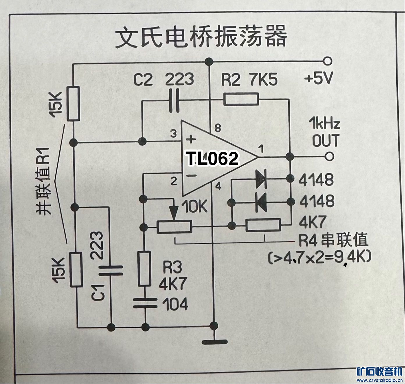

昨天用LM358搭建一个1Khz的文氏电桥正弦波发生器,搞死不起振。电路这样的,单电源6V,电阻分压1/2Vcc,没起振时输出3V左右直流电压,正负反馈都接在1/2Vcc电位,负反馈支路设置放大倍数大概10左右,搞死不起振。不知道为什么,各位有成功的现成图么
给你一个本坛 阿福老师 画的具有稳频特性的1000Hz文氏桥电路图。我实做过、很容易起振。安图中数据5V电压下稳频范围略窄、9V下稳频范围非常宽,波形也很好。

 楼主| 发表于 2025-3-8 19:36:59 | 显示全部楼层
顽童50 发表于 2025-3-8 15:24
给你一个本坛 阿福老师 画的具有稳频特性的1000Hz文氏桥电路图。我实做过、很容易起振。安图中数据5V电压下 ...
电路形式一模一样,怪了
发表于 2025-3-8 20:04:38 来自手机 | 显示全部楼层
四眼匪 发表于 2025-3-8 19:36
电路形式一模一样,怪了
换芯片试试,别迷信芯片常有不良品,如我用的那批358,用于低放就失真,用在这个电路则没问题,还曾用386试过(没错,就是那个功放块)能起振,但对阻容元件要求苛刻,稍有偏差,输出就不是正弦波了,且频率调整困难,只好放弃,改用358,这个电路很容易起振,波型也很好。
发表于 2025-3-8 20:05:42 | 显示全部楼层
电路形式一模一样,怪了
文氏桥的放大倍数应该=3,只有在=3时才能维持良好的震荡,你需要调整一下反馈数值。

发表于 2025-3-8 21:00:31 | 显示全部楼层
电路原则上没有问题,是C3容值太小了,在应该的振荡频率下等效内阻太大,造成增益不足,将c3加大即可
把三楼的图当成了楼主的图,惭愧
