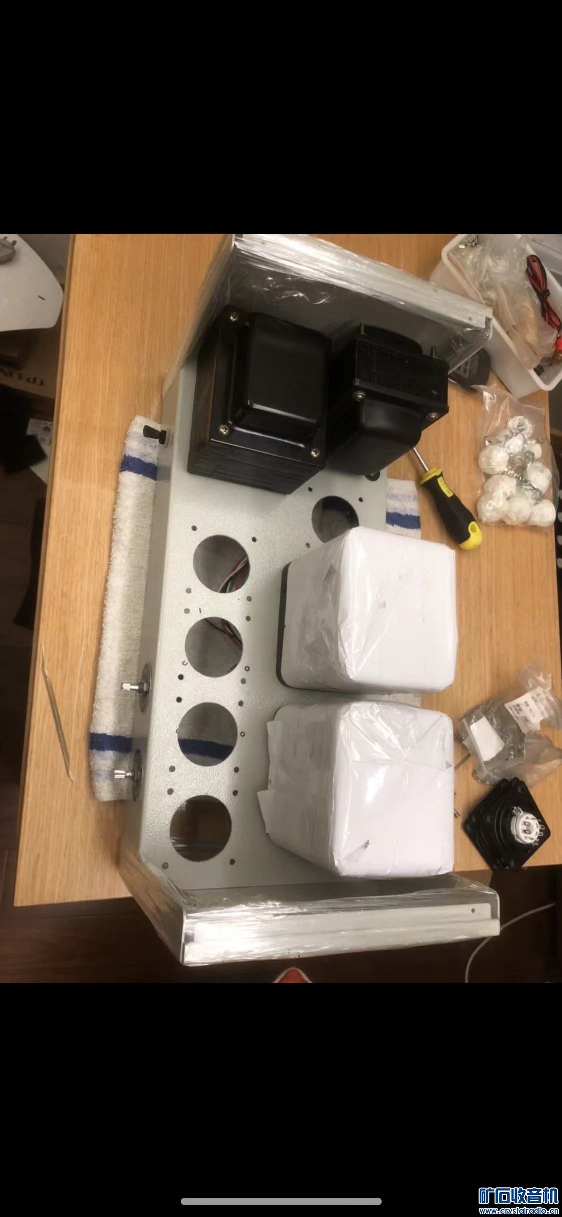

上马6J8P推KT88单端底台已做好在线求一份优质电路图还请坛友们慷慨赐教共同学习

备了两只牛 105X65的和114X70的。次级高压350X2。380X2
发表于 2025-3-10 09:11:27 | 显示全部楼层

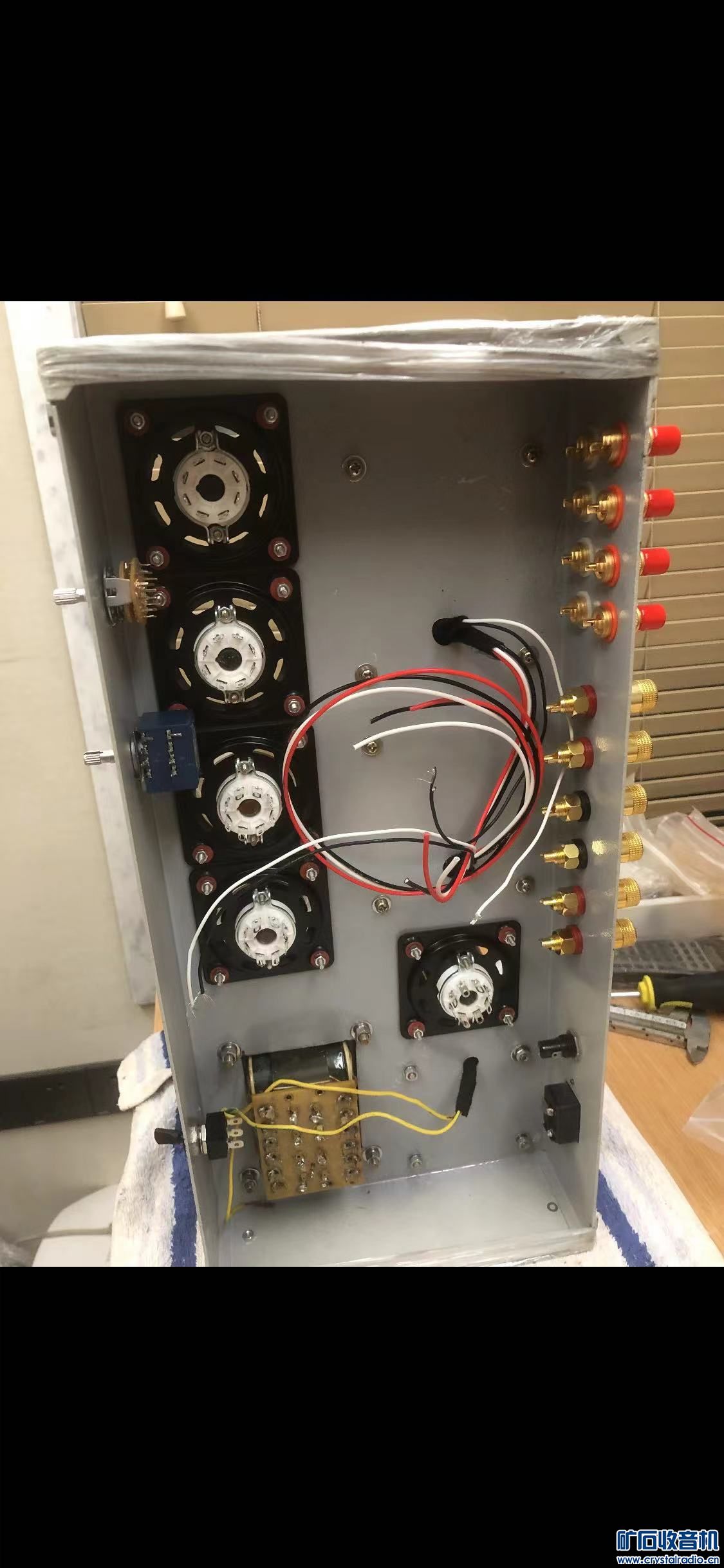

外观漂亮没得说 用料也很猛  电位器不错  唯一我觉得就是那个信号输入选择开关  看似现在产的   质量应该不咋地,机箱空间也够大可以换个国产库存全新的波段开关 好歹也是陶瓷基板,触点镀银的

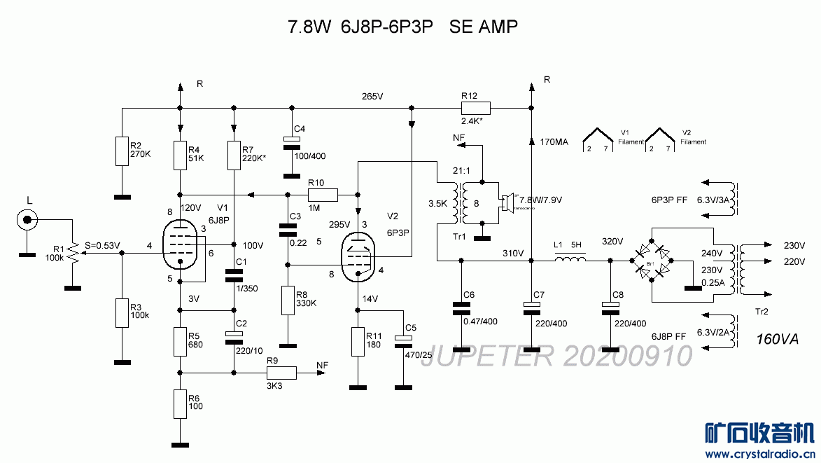

可以参考这个电路。
坐等你开机仪式的喜讯
