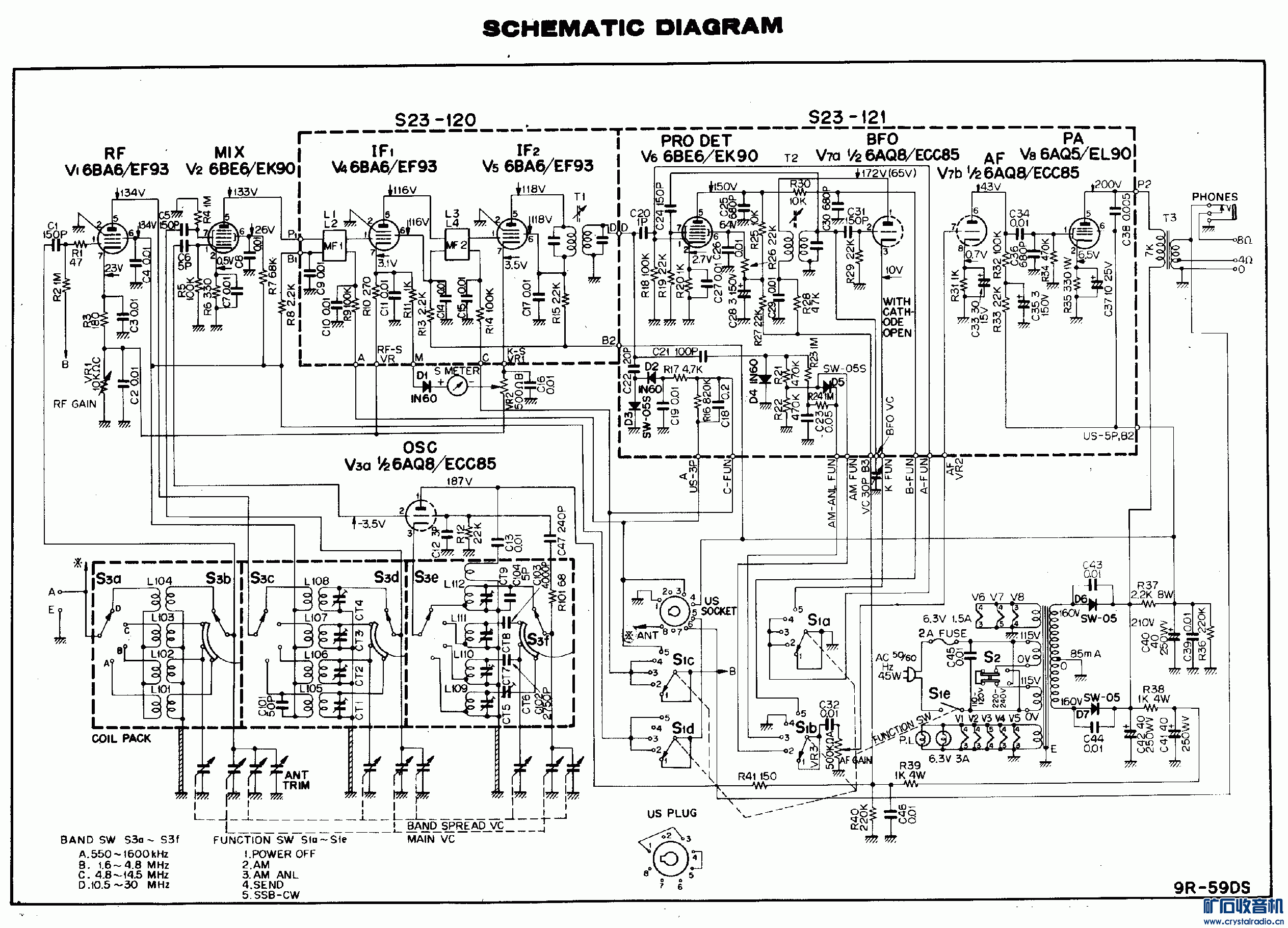

60年代中期发布的建伍9R59D,晶体管普及时候,最后时代的商品电子管业余收信机电路,可以直接听SSB。
相比老式的收信机听SSB需要繁琐的操作,效果还不一定好,这种方便性好很多。

发表于 2025-3-7 21:42:48 | 显示全部楼层
就凭这一张图,我可以肯定99%的爱好者仿制不出来。

发表于 2025-3-7 21:22:59 | 显示全部楼层
4个波段,仿制困难,简化成一个波段可能容易点。
这款收信机的全套波段切换总成在YAHOO上还可以买到,但是两级中放的晶体滤波器不好找,只能替代。 TRIO 9R-59DS-3.jpg 9R59D_455kHz 的机械谐振滤波器电路.jpg
滤波器如果用中周代替大概也可以。
我认为这个电路精华是解调SSB部分。适合给接收机等进行升级改造。
222 56 7512 430甚至R390都可以加这个。
发表于 2025-3-8 10:09:34 | 显示全部楼层
可以用312系列或633系列替代。
发表于 2025-3-8 11:17:52 | 显示全部楼层
这电路里头的MF1和MF2就能难倒绝绝大多数人,还有那些线圈儿们,难呐!图倒是很好,就跟共产主义似的,实现起来挺麻烦
 楼主| 发表于 2025-3-8 11:29:46 | 显示全部楼层
线圈用电子管收音机的线圈,滤波器用电子管收音机的中周。
