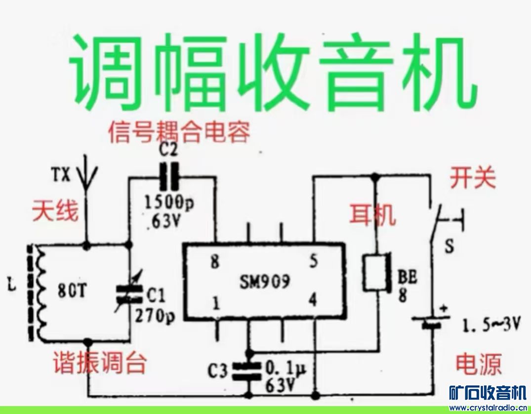

快速上面看到个收音机的电路图,有SM909芯片,谁知道这个芯片的资料

和TA7642差不多吧 有兴趣可以做一个看看

其实是换了套马甲而已
http://www.crystalradio.cn/forum ... p;extra=&page=9
LM3909是LED闪光IC,不是专用的收音机芯片,只是内部有检波功能而已
不是专用的收音机芯片,据说,效果很一般
LED闪光电路
这个电源IC为何可以做单片收音机,看了DATASHEET没弄懂是什么原理

刚好在2024年一月份跟过这个帖子,介绍LM3909
有坛友研究过这个芯片制作收音机,我仅仅是纸上谈兵了
