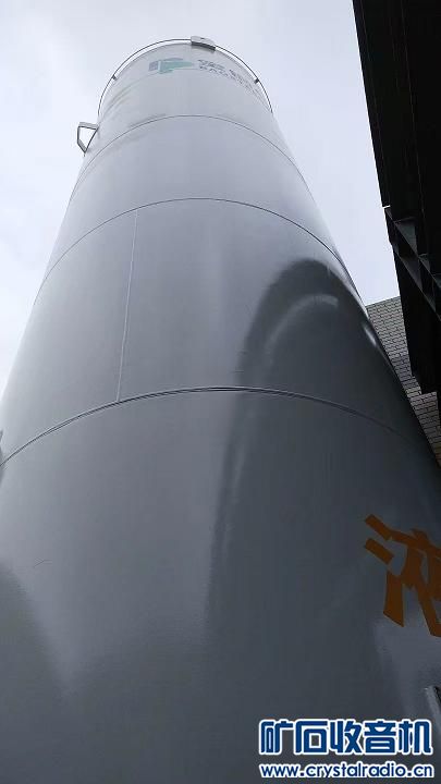

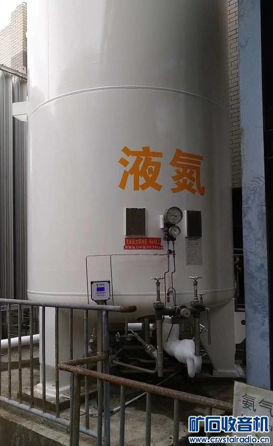

  根据摩尔定律,芯片产量越来越高,生产过程中为防止芯片表面氧化的氮气消耗量也逐年上升。公司换了一个大型的液氮存储罐。
  开源也要节流。为防止氮气的浪费,需要搞一个控制系统。中午在餐厅被领导约谈,希望俺能揭下这个榜。
  细想一下,控制原理和结构应该不算复杂,用PLC(可编程控制器)加一些电磁阀即可实现。
  根据控制逻辑关系,画好电路图。但PLC的编程问题,问了身边的小伙伴,都说没学过。得,求人不如求自己。网上买来PLC,根据指令系统尝试了几次就可以了。再配备一些电磁阀和气管就可大功告成了。
  但是必须说清楚,由于这些网购元器件的可靠性不在俺的掌控之中,一旦出现问题,导致芯片氧化,本人必须免责哦。

液氮槽罐车卸货的时候比较有意思,周边都要拉警戒线疏散人群,
 楼主| 发表于 2025-3-7 14:35:54 | 显示全部楼层
  还好吧,氮气属于惰性气体,比较安全。只是槽罐车周围云雾缭绕、仙气飘飘。
发表于 2025-3-7 14:42:54 | 显示全部楼层
氮气有冻伤和窒息的危险性
发表于 2025-3-7 14:47:27 | 显示全部楼层
如果有两个方案一个10块钱,一个1000块钱
领导毫不犹豫的1000块钱,不为别的,这就叫专业
 楼主| 发表于 2025-3-7 14:49:36 | 显示全部楼层
鸿渐哥 发表于 2025-3-7 14:42
氮气有冻伤和窒息的危险性
   只是在液氮转化为氮气的过程中,会大量吸收热量、产生低温。不在密闭空间里的话,少量的氮气不至于造成危害,空气中本身氮气的含量约78%。

发表于 2025-3-7 15:59:05 | 显示全部楼层
喷射到皮肤上直接脱一层皮,比烧伤还要厉害
