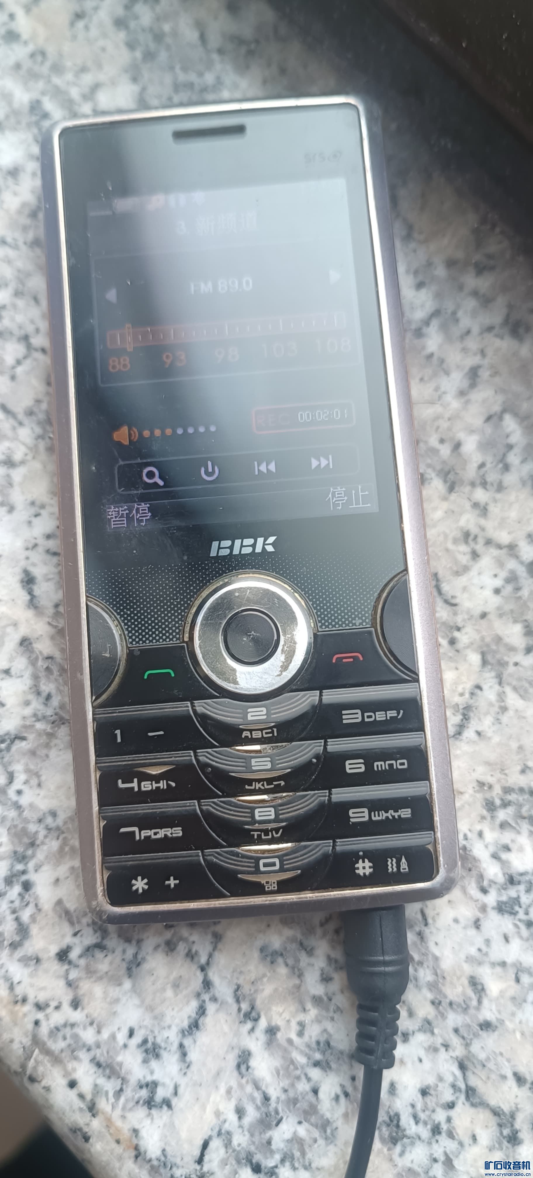

我发现个反例
mtk功能机
这些机器插上耳机后3.5接口里面的开关被压下 但是没有断开喇叭的电路
如果用mtk rtos工程模式的话可以在插耳机的状态让喇叭响 也可以让喇叭和耳机同时响 而没有拔掉耳机 耳机口的开关触点是一直被压住的 喇叭还可以响说明喇叭电路没有完全断开 插上耳机喇叭不响的情况是受系统控制的 可以通过工程模式改变 而不是音频电路的事

发表于 2025-3-7 14:02:14 | 显示全部楼层
就是逻辑控制的,没有逻辑控制东西上,那是真的断开

发表于 2025-3-7 15:04:06 | 显示全部楼层
以前的收音机,录音机就是插上耳机就断开喇叭的电路,手机应该不是是芯片逻辑控制,以前那种容易出问题

发表于 2025-3-7 16:22:27 | 显示全部楼层
数字开关,可以软件控制的
发表于 2025-3-7 16:23:46 | 显示全部楼层
以前老的资料都说带耳机口的便携类设备 插上耳机就断开喇叭的电路 是真的,因为耳机插孔上自带一个触点(立体声是2个),插上耳机 触点就断开,喇叭就不响了。

发表于 2025-3-8 17:20:43 | 显示全部楼层
手机体积小,不能上机械式的,只能用电子式软件开关来切换。
发表于 2025-3-8 17:40:49 | 显示全部楼层
这个没有强制性规定,实际上有打开或关断等各种形式。估计和设计者有一部分关系。
