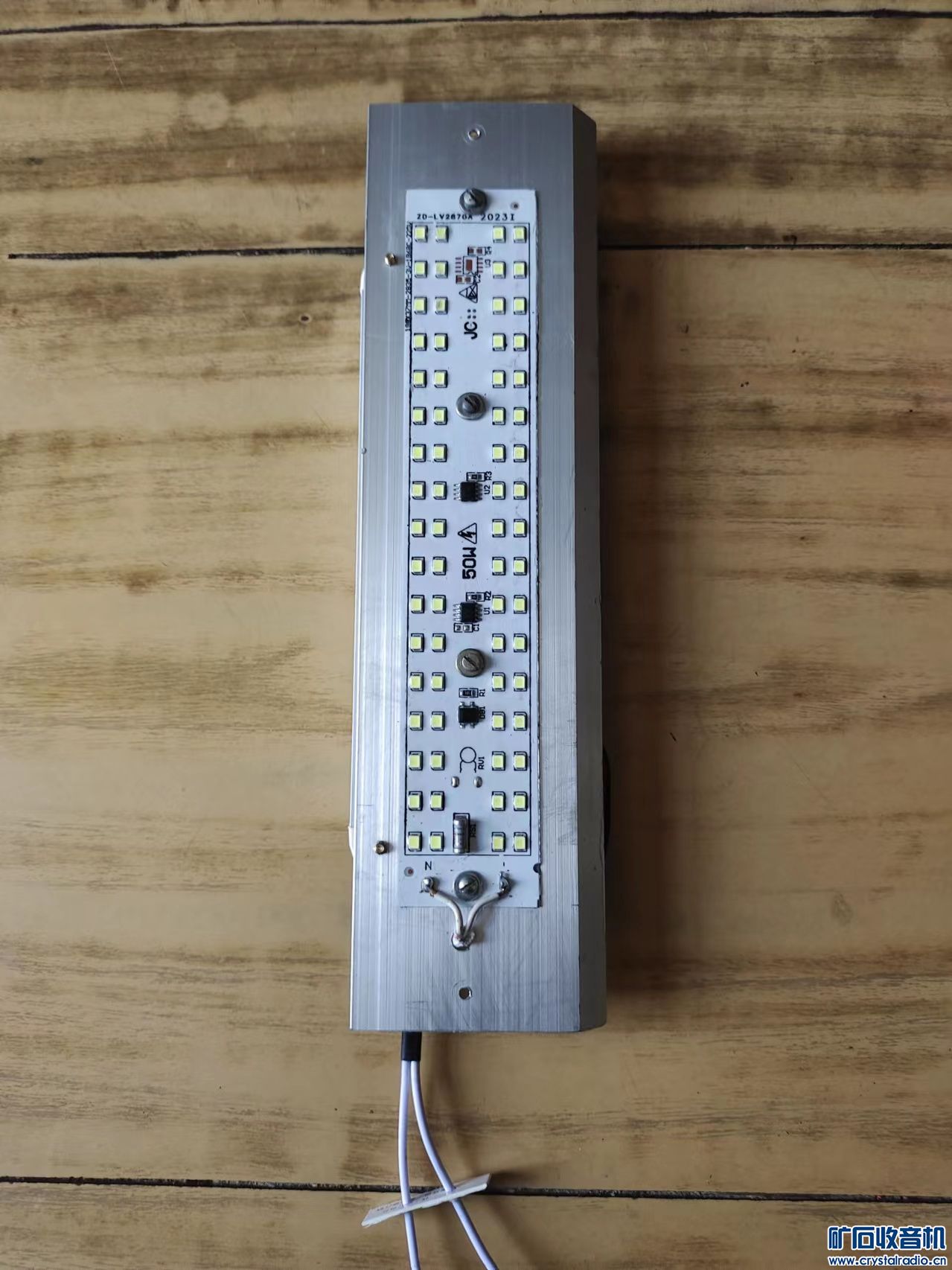

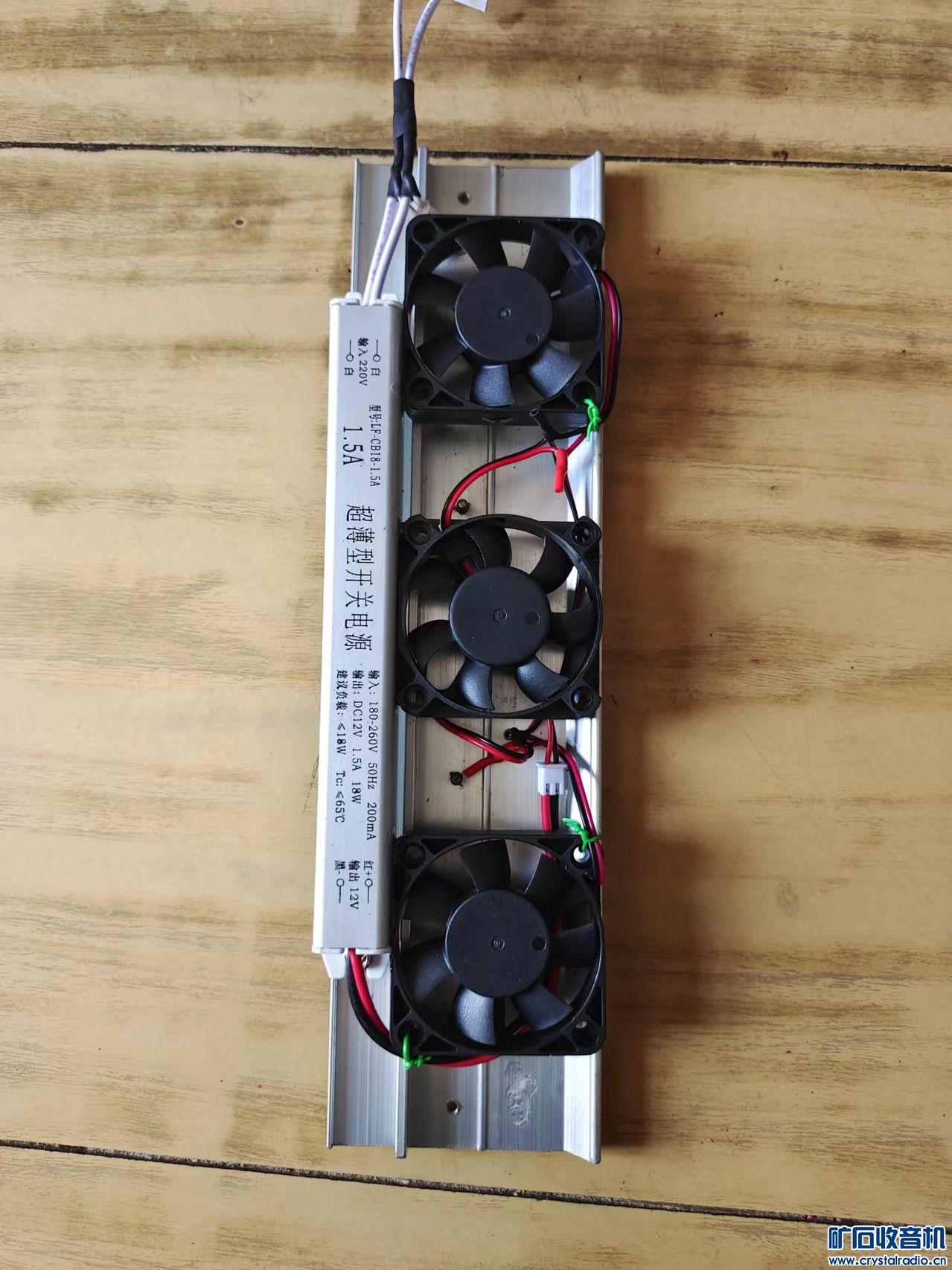

好久前,花1元多买了个所谓碘钨灯,号称50w,收到后,那反射板薄如纸张,二边已坏得不成型,退款了亊,灯板倒没坏,经测试,这么小一个灯,功率竟达30瓦,我还加了块铝型材板散热,但依然发热严重烫手,遂扔一边,后来陆陆续续,大约总共花了不到1元钱,买了3个12v风扇,加了点硅脂,为它降温,但一直无电源可配套,前几天见一款长条12v电源,券后才0.5元,遂下单购回
全部东西统统装在那块铝板上,位置大小倒还合适,通电确实极亮,全灯耗电33.5w,小风扇毎个1w多点,当天窒温23度,铝板温度38度,灯板温度45度,好象应该可以用了,总共花了1.5元不到,
与此款相仿
与此款相仿
f3a792d683fa1d0407914c31c67c361.jpg 6b34442bec1b80e123f0af1026fb5af.jpg 26b93675ad92d7ebd8328647704a8e2.jpg 87e8efe990762a1aeefdc1f1f854cd5.jpg

   电源功率小了!工作在过载状态!恐怕用不久矣!

电源功率不是差了一点点。

这种灯一个毛线电源,就一片芯片。电源是楼主自己安装给风扇用的。

‌碘钨灯的功率范围一般在150W到2000W之间‌。常见的功率规格包括150W、300W、500W、800W、1000W、1500W、2000W。
碘钨灯的电压‌:220V、110V‌
外形‌:直管式
碘钨灯的使用寿命:1000-1500小时‌,
特点‌:体积小、亮度强、光色好、
使用方便‌用途‌:适用于广场、会堂、建筑工地、车站、码头等大面积照明场所。
现在网上卖东西都是瞎骗,如锂电池,不标mAh,标了个mAW,容量差了近4倍,还有标了几万的,说是型号並非容量,这个灯也是绝了,明明是LED,却称碘钨灯,且容量只有近一半,真买回来当碘钨灯用,那就哈哈了,还发热严重,寿命堪忧,好在便宜,网上一二元的仍有不少在卖
