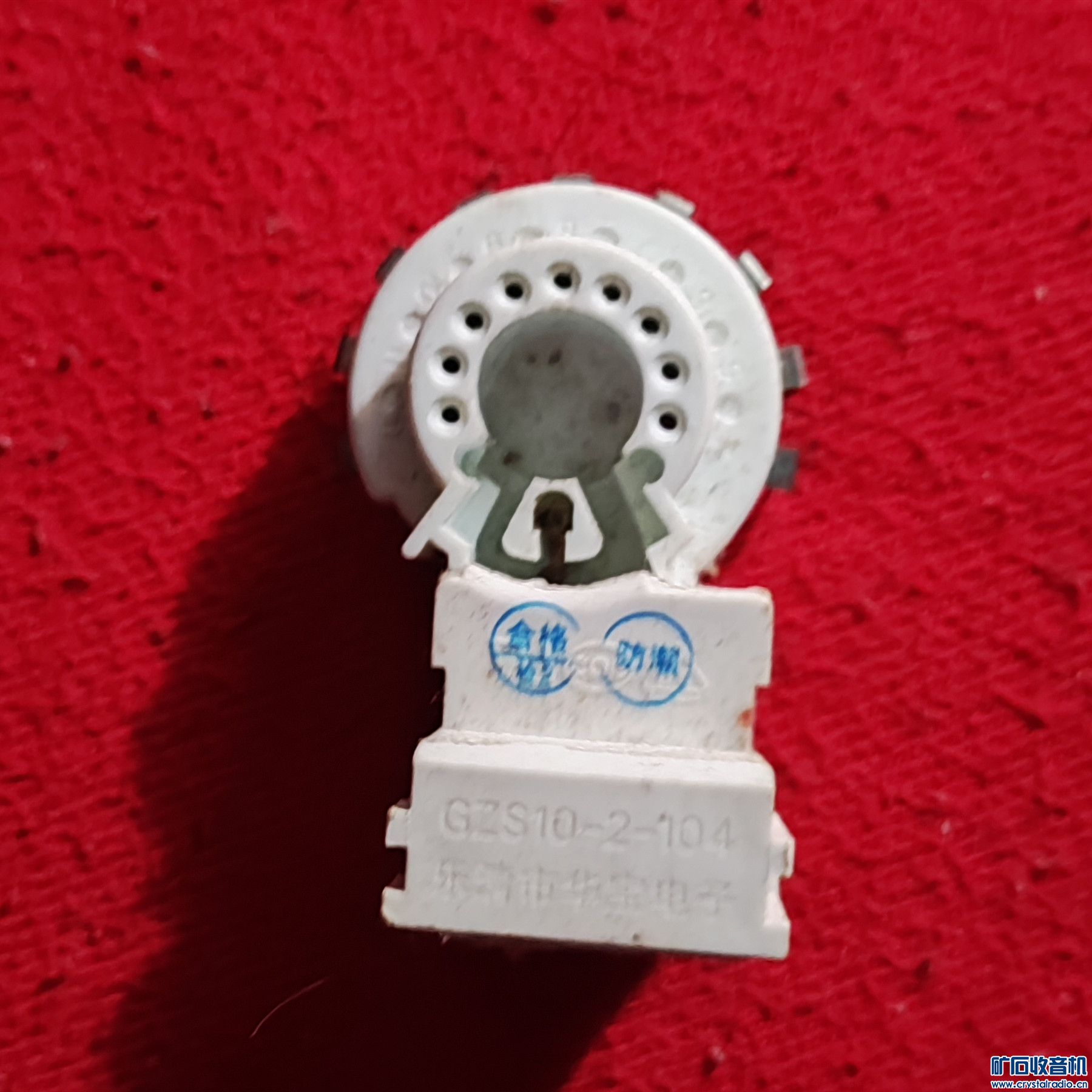

认识这个零件的,都老大不小了。当年可没有少换赚钱养家
发表于 2025-3-6 23:40:35 | 显示全部楼层 |阅读模式
彩色电视机管座,搞维修必备

这个后来用钻孔法,
704硅胶注入。

可能南北方湿度不同。南方一到春天,后面吱吱冒蓝火,打开电视机等几分钟图像才清晰
发表于 2025-3-7 08:24:00 | 显示全部楼层
这玩意儿在北方农村的冬天,是故障高发季节,灰尘+潮湿会导致经常漏电

   记得当年修的第一个彩电就是图像模糊,因为明显是聚焦问题,调节聚焦旋钮无效,又听到吱吱声,所以拆开这玩意儿用酒精清洗了一下,收了60元。
  过几天又不行了,拆下这玩意儿去附近的虬江路电子市场买了一个,换上就OK了。

阴极射线管管座
也可以看着是特大号高压型电子管的管座

现在手头还有不少管座  ,毕竟在村里,每年还是能换5个6个的 , 基本都是10-2-104      -108的多  ,还有8-6-5    8-6-4,这种就少一点 ,  2年换一个2个 , 更罕见的是换那种12-4-2      ,自从不去某地方维修,  就再没遇见那种管座的电视了 ,一些双聚焦的偶尔也换几个   ,海尔电视用的特殊管座 , 遇见也没办法,准备的也有   .更多的就是强行修改引脚来适应这倒霉的海尔电视了

        看到这个尾座让我想起一件事,就是当年有一台索尼18寸彩电,别的没问题就是屏幕时暗时亮,查到这个尾座,也没查出毛病,后来跟别人谈到这个问题时,他说这个尾座内部受潮生绿锈漏电,并且说这个尾座可以打开检修,可是这时那台彩电早已被别人搬走了,这件事是经验不足没有修好,看到各位坛友所说备了很多这种尾座,想到这个故障还是很多很常见的,当时就算不打开修理,换一个尾座也就修好了,真是终生抱憾。
