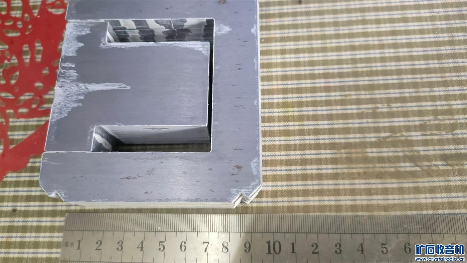

我现有一种特别的铁芯,拆自进口扼流圈,窗口大小是46X11,做了线包骨架后就更小了,本人想做单端输出牛,舌宽40,能否增加叠厚适当减少线包匝数呢?本人想废物利用,请各位老式给个建议,叠厚可以无限,这个适合做什么样的牛(2.5k、3.5k还是10k、输出功率多大?),谢谢!

   窗口太小了吧?

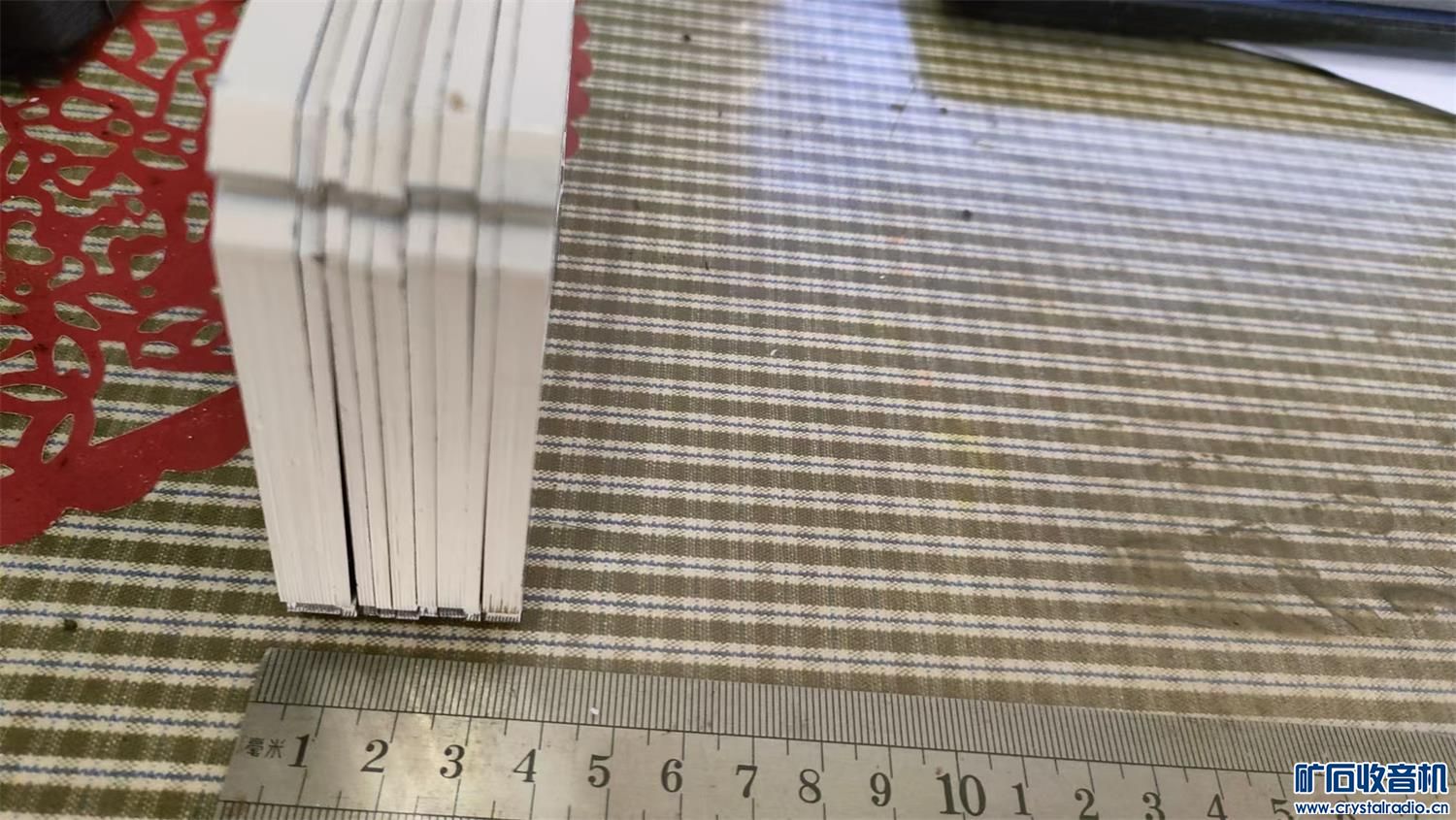

就是因为太小,才来请教各位高人的 片子大小是0.5的(30片15mm长)。
发表于 2025-3-6 19:37:14 | 显示全部楼层
这是气体放电灯的镇流器吧,窗口小可以把铁芯固定住,使用角磨机开大一些
 楼主| 发表于 2025-3-6 20:07:35 | 显示全部楼层
哦!好的!我也这样想过,可以吗!
发表于 2025-3-6 20:15:58 | 显示全部楼层
又不是啥好铁芯,正正经经买点标准铁芯绕牛绕电感多好。做出来的胆机也上档次。

发表于 2025-3-6 20:19:44 | 显示全部楼层
226114247 发表于 2025-3-6 20:17
买的能说比它好也不一定吧!  说了只是废物利用!
想想你绕好了咋固定吧,毕竟标准尺寸的牛有包铁、框架、牛罩等配件可以买到。
 楼主| 发表于 2025-3-6 20:21:21 | 显示全部楼层
是的,固定架确实是问题!谢谢版主!
发表于 2025-3-6 21:32:42 | 显示全部楼层
铁芯的厚度和舌的宽度有个最佳比例,就是厚度==舌宽度。简单说就是面积最大。你再加厚也行,就是收益比没那么大了,当然厚到一定程度,再加也是枉然了,但到底好多厚才是极限,我也不知道。
 楼主| 发表于 2025-3-6 21:43:03 | 显示全部楼层
ssffzz1 发表于 2025-3-6 21:32
铁芯的厚度和舌的宽度有个最佳比例,就是厚度==舌宽度。简单说就是面积最大。你再加厚也行,就是收益比没那 ...
好的!谢谢!也有推荐相应功率多大面积的,用面积被舌宽除就是叠厚了,当然接近正方形截面是利用率最高的
