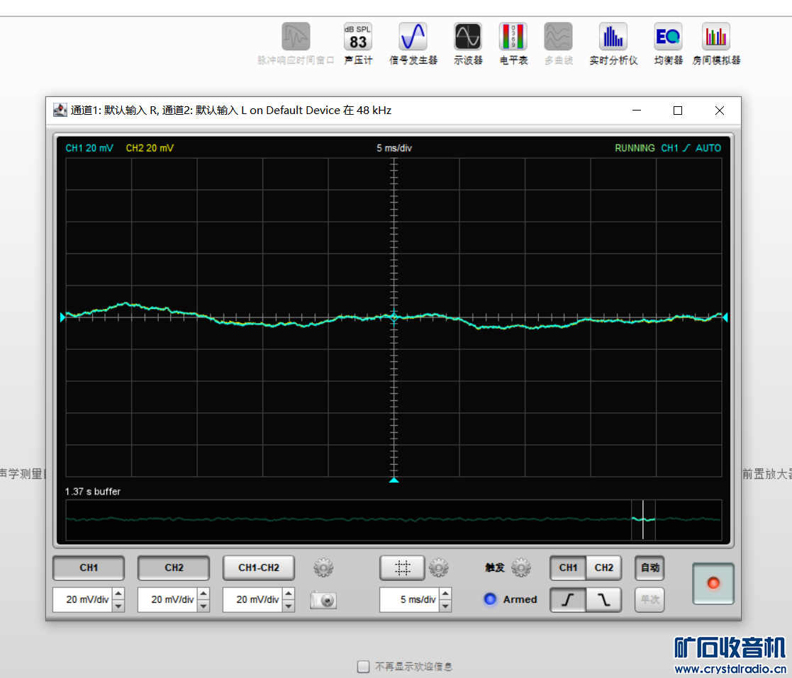

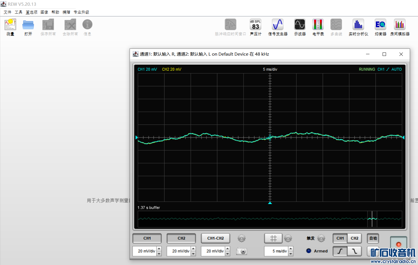

09fc494f105dbfe42d6c49aefb62d3b.png 里边有示波器 信号发生器,频率计声压计等等,全免费,这个示波器用来调灯丝噪音就很不错,灵敏度到uV级别。比一般的示波器都要强很多,老式日本二手的模拟示波器一般最低档也就1两毫伏,而这个最低档为1uV,实际怎样就看声卡性能了。 e887e7ebbbb02dcbdbf3ebf892ef44d.png 7ea302176381fcc248769b64474513e.png

发表于 2025-3-6 15:22:37 | 显示全部楼层
比较玩具吧,音频信号1.2V这个标准来看
探头除非有衰减档,不然烧声卡
另外非隔离问题,除非L/R信号能做差分,不然得隔离探头

都说入门人群咯,不用钱的还嫌这嫌啦么!对于一些没钱买仪器的学生仔 总比没有好吧,一张声卡咸鱼也就100块有找,烧了也不心疼,建议不要用主板声卡,以防电脑主板全军覆灭 ,除非自己很有把握和经验

其实只要不去测高压那种部位一般不会有问题的,手搓一条跟一般的10:1探头对接的线就能玩了
