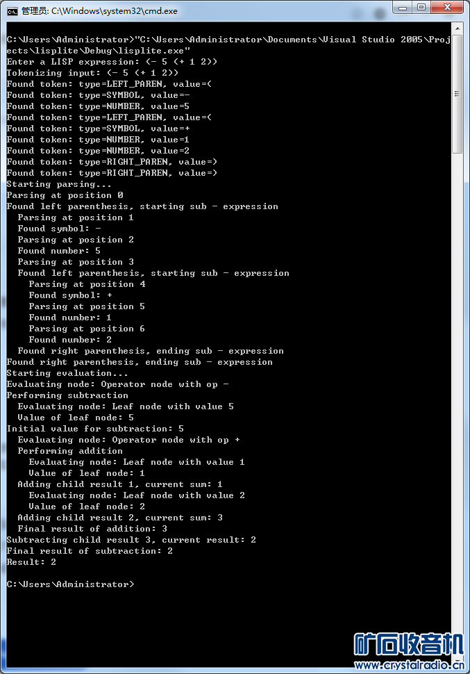

豆包写的LISP解释器,共200多行
发表于 2025-3-6 13:53:46 | 显示全部楼层 |阅读模式
这才是真神
  1. #include <iostream>
  2. #include <vector>
  3. #include <string>
  4. #include <sstream>
  5. #include <stdexcept>
  6. // 定义 Token 类型
  7. enum TokenType {
  8.         LEFT_PAREN,
  9.         RIGHT_PAREN,
  10.         NUMBER,
  11.         SYMBOL
  12. };
  13. // 定义 Token 结构体
  14. struct Token {
  15.         TokenType type;
  16.         std::string value;
  17. };
  18. // 判断字符串是否全为数字的辅助函数
  19. bool isAllDigits(const std::string& str) {
  20.         for (std::string::size_type i = 0; i < str.length(); ++i) {
  21.                 if (!isdigit(str[i])) {
  22.                         return false;
  23.                 }
  24.         }
  25.         return true;
  26. }
  27. // 词法分析函数,添加调试输出
  28. std::vector<Token> tokenize(const std::string& input) {
  29.         std::vector<Token> tokens;
  30.         std::string tokenStr;
  31.         std::cout << "Tokenizing input: " << input << std::endl;
  32.         for (size_t i = 0; i < input.length(); ++i) {
  33.                 char c = input[i];
  34.                 if (c == ' ') {
  35.                         if (!tokenStr.empty()) {
  36.                                 Token token;
  37.                                 if (isAllDigits(tokenStr)) {
  38.                                         token.type = NUMBER;
  39.                                         token.value = tokenStr;
  40.                                 } else {
  41.                                         token.type = SYMBOL;
  42.                                         token.value = tokenStr;
  43.                                 }
  44.                                 tokens.push_back(token);
  45.                                 std::cout << "Found token: type=";
  46.                                 switch (token.type) {
  47.                                 case LEFT_PAREN: std::cout << "LEFT_PAREN"; break;
  48.                                 case RIGHT_PAREN: std::cout << "RIGHT_PAREN"; break;
  49.                                 case NUMBER: std::cout << "NUMBER"; break;
  50.                                 case SYMBOL: std::cout << "SYMBOL"; break;
  51.                                 }
  52.                                 std::cout << ", value=" << token.value << std::endl;
  53.                                 tokenStr.clear();
  54.                         }
  55.                 } else if (c == '(') {
  56.                         if (!tokenStr.empty()) {
  57.                                 Token token;
  58.                                 if (isAllDigits(tokenStr)) {
  59.                                         token.type = NUMBER;
  60.                                         token.value = tokenStr;
  61.                                 } else {
  62.                                         token.type = SYMBOL;
  63.                                         token.value = tokenStr;
  64.                                 }
  65.                                 tokens.push_back(token);
  66.                                 std::cout << "Found token: type=";
  67.                                 switch (token.type) {
  68.                                 case LEFT_PAREN: std::cout << "LEFT_PAREN"; break;
  69.                                 case RIGHT_PAREN: std::cout << "RIGHT_PAREN"; break;
  70.                                 case NUMBER: std::cout << "NUMBER"; break;
  71.                                 case SYMBOL: std::cout << "SYMBOL"; break;
  72.                                 }
  73.                                 std::cout << ", value=" << token.value << std::endl;
  74.                                 tokenStr.clear();
  75.                         }
  76.                         Token token;
  77.                         token.type = LEFT_PAREN;
  78.                         token.value = "(";
  79.                         tokens.push_back(token);
  80.                         std::cout << "Found token: type=LEFT_PAREN, value=(" << std::endl;
  81.                 } else if (c == ')') {
  82.                         if (!tokenStr.empty()) {
  83.                                 Token token;
  84.                                 if (isAllDigits(tokenStr)) {
  85.                                         token.type = NUMBER;
  86.                                         token.value = tokenStr;
  87.                                 } else {
  88.                                         token.type = SYMBOL;
  89.                                         token.value = tokenStr;
  90.                                 }
  91.                                 tokens.push_back(token);
  92.                                 std::cout << "Found token: type=";
  93.                                 switch (token.type) {
  94.                                 case LEFT_PAREN: std::cout << "LEFT_PAREN"; break;
  95.                                 case RIGHT_PAREN: std::cout << "RIGHT_PAREN"; break;
  96.                                 case NUMBER: std::cout << "NUMBER"; break;
  97.                                 case SYMBOL: std::cout << "SYMBOL"; break;
  98.                                 }
  99.                                 std::cout << ", value=" << token.value << std::endl;
  100.                                 tokenStr.clear();
  101.                         }
  102.                         Token token;
  103.                         token.type = RIGHT_PAREN;
  104.                         token.value = ")";
  105.                         tokens.push_back(token);
  106.                         std::cout << "Found token: type=RIGHT_PAREN, value=)" << std::endl;
  107.                 } else {
  108.                         tokenStr += c;
  109.                 }
  110.         }
  111.         if (!tokenStr.empty()) {
  112.                 Token token;
  113.                 if (isAllDigits(tokenStr)) {
  114.                         token.type = NUMBER;
  115.                         token.value = tokenStr;
  116.                 } else {
  117.                         token.type = SYMBOL;
  118.                         token.value = tokenStr;
  119.                 }
  120.                 tokens.push_back(token);
  121.                 std::cout << "Found token: type=";
  122.                 switch (token.type) {
  123.                 case LEFT_PAREN: std::cout << "LEFT_PAREN"; break;
  124.                 case RIGHT_PAREN: std::cout << "RIGHT_PAREN"; break;
  125.                 case NUMBER: std::cout << "NUMBER"; break;
  126.                 case SYMBOL: std::cout << "SYMBOL"; break;
  127.                 }
  128.                 std::cout << ", value=" << token.value << std::endl;
  129.         }
  130.         return tokens;
  131. }
  132. // 定义 AST 节点类型
  133. struct ASTNode {
  134.         std::string value;
  135.         std::vector<ASTNode> children;
  136. };
  137. // 语法分析函数,添加调试输出
  138. ASTNode parse(const std::vector<Token>& tokens, size_t& pos, int depth = 0) {
  139.         std::string indent(depth * 2, ' ');
  140.         std::cout << indent << "Parsing at position " << pos << std::endl;
  141.         ASTNode node;
  142.         const Token& token = tokens[pos++];
  143.         if (token.type == LEFT_PAREN) {
  144.                 std::cout << indent << "Found left parenthesis, starting sub - expression" << std::endl;
  145.                 while (tokens[pos].type != RIGHT_PAREN) {
  146.                         node.children.push_back(parse(tokens, pos, depth + 1));
  147.                 }
  148.                 std::cout << indent << "Found right parenthesis, ending sub - expression" << std::endl;
  149.                 pos++; // 跳过右括号
  150.         } else if (token.type == NUMBER || token.type == SYMBOL) {
  151.                 node.value = token.value;
  152.                 std::cout << indent << "Found " << (token.type == NUMBER ? "number" : "symbol") << ": " << node.value << std::endl;
  153.         }
  154.         return node;
  155. }
  156. // 将字符串转换为整数的辅助函数
  157. int stringToInt(const std::string& str) {
  158.         int result = 0;
  159.         std::istringstream iss(str);
  160.         iss >> result;
  161.         return result;
  162. }
  163. // 解释执行函数,添加调试输出
  164. int evaluate(const ASTNode& node, int depth = 0) {
  165.         std::string indent(depth * 2, ' ');
  166.         std::cout << indent << "Evaluating node: ";
  167.         if (node.children.empty()) {
  168.                 std::cout << "Leaf node with value " << node.value << std::endl;
  169.                 try {
  170.                         int val = stringToInt(node.value);
  171.                         std::cout << indent << "Value of leaf node: " << val << std::endl;
  172.                         return val;
  173.                 } catch (...) {
  174.                         throw std::runtime_error("Invalid number: " + node.value);
  175.                 }
  176.         }
  177.         std::string op = node.children[0].value;
  178.         std::cout << "Operator node with op " << op << std::endl;
  179.         if (op == "+") {
  180.                 int result = 0;
  181.                 std::cout << indent << "Performing addition" << std::endl;
  182.                 for (size_t i = 1; i < node.children.size(); ++i) {
  183.                         int childResult = evaluate(node.children[i], depth + 1);
  184.                         result += childResult;
  185.                         std::cout << indent << "Adding child result " << childResult << ", current sum: " << result << std::endl;
  186.                 }
  187.                 std::cout << indent << "Final result of addition: " << result << std::endl;
  188.                 return result;
  189.         } else if (op == "-") {
  190.                 std::cout << indent << "Performing subtraction" << std::endl;
  191.                 if (node.children.size() == 2) {
  192.                         int childResult = evaluate(node.children[1], depth + 1);
  193.                         std::cout << indent << "Result of subtraction: " << childResult << std::endl;
  194.                         return childResult;
  195.                 } else {
  196.                         int result = evaluate(node.children[1], depth + 1);
  197.                         std::cout << indent << "Initial value for subtraction: " << result << std::endl;
  198.                         for (size_t i = 2; i < node.children.size(); ++i) {
  199.                                 int childResult = evaluate(node.children[i], depth + 1);

  206.         } else {
  207.                 throw std::runtime_error("Unsupported operator: " + op);
  208.         }
  209. }
  210. int main() {
  211.         std::string input;
  212.         std::cout << "Enter a LISP expression: ";
  213.         std::getline(std::cin, input);
  214.         try {
  215.                 std::vector<Token> tokens = tokenize(input);
  216.                 size_t pos = 0;
  217.                 std::cout << "Starting parsing..." << std::endl;
  218.                 ASTNode ast = parse(tokens, pos);
  219.                 std::cout << "Starting evaluation..." << std::endl;
  220.                 int result = evaluate(ast);
  221.                 std::cout << "Result: " << result << std::endl;
  222.         } catch (const std::exception& e) {
