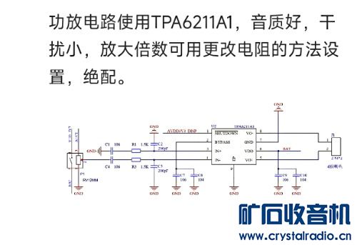

发表于 2025-3-6 18:12:31 来自手机 | 显示全部楼层
可以用这个。
