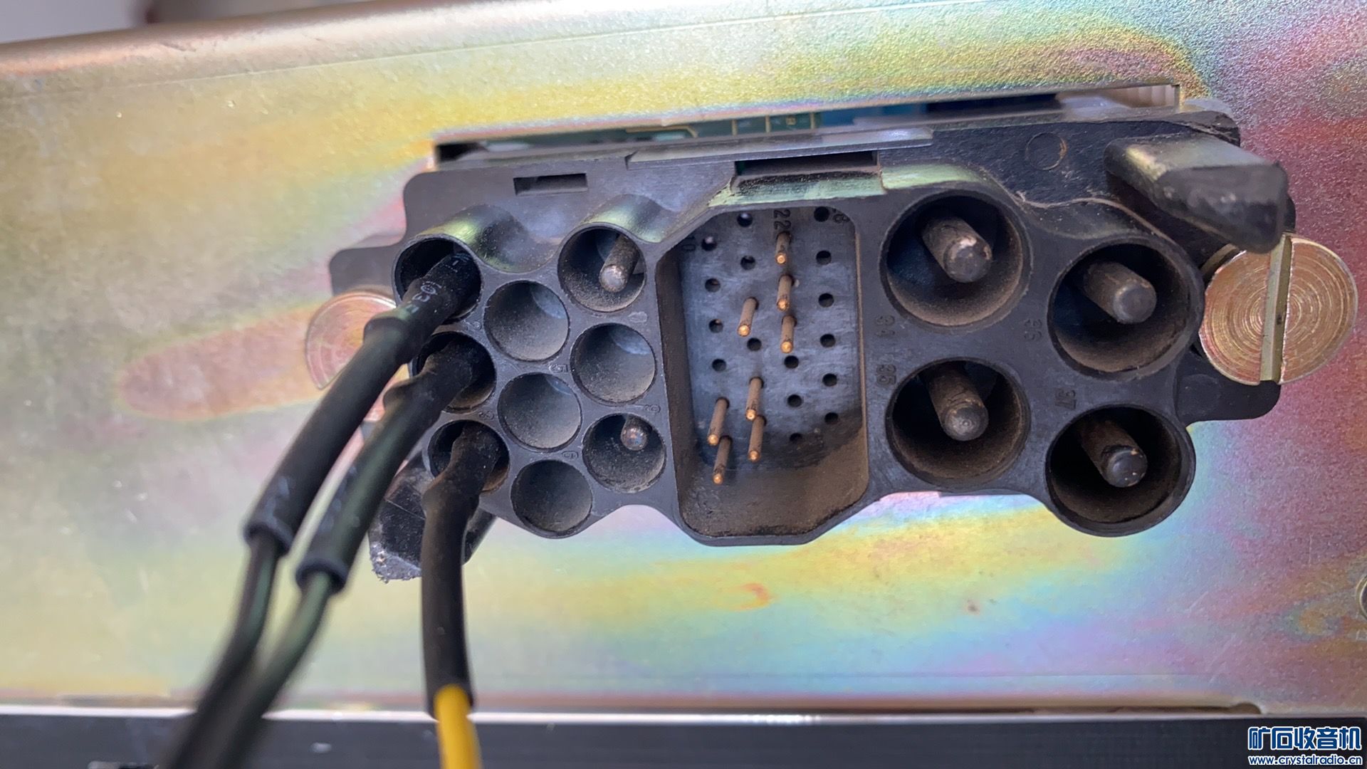

图中这样的基站电源怎样启动,哪位老师懂得给指点一下,谢谢了!
 楼主| 发表于 2025-3-10 16:54:44 | 显示全部楼层
应该是北京通力环电器生产的,型号:TBOR 48/50 HR。基站用48V电源
发表于 2025-3-22 19:29:01 | 显示全部楼层
这种电源好像通电就能启动,不能启动可能有故障了,要看看面板上的指示灯
发表于 2025-3-30 17:04:23 | 显示全部楼层
网上应该有资料。记得短接2个端子启动的。这个电源年代不短了,以前玩过基站的48伏电源。改成调压调流用得劲。
发表于 2025-4-12 22:10:54 | 显示全部楼层
那几个小针,挨个短接看看能否碰到启动
 楼主| 发表于 2025-4-14 08:43:37 | 显示全部楼层
感谢各位的指点,我再找找资料
发表于 2025-4-14 08:59:14 | 显示全部楼层
最长针和最短针,最短针接地,3.3v接地,合作5v接地,都试一下就知道了
