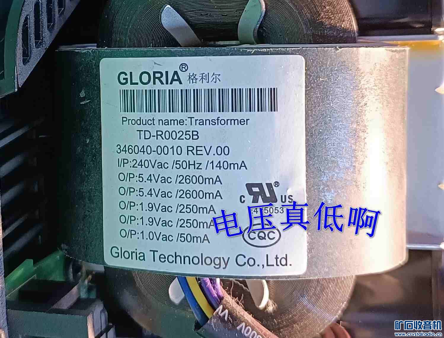

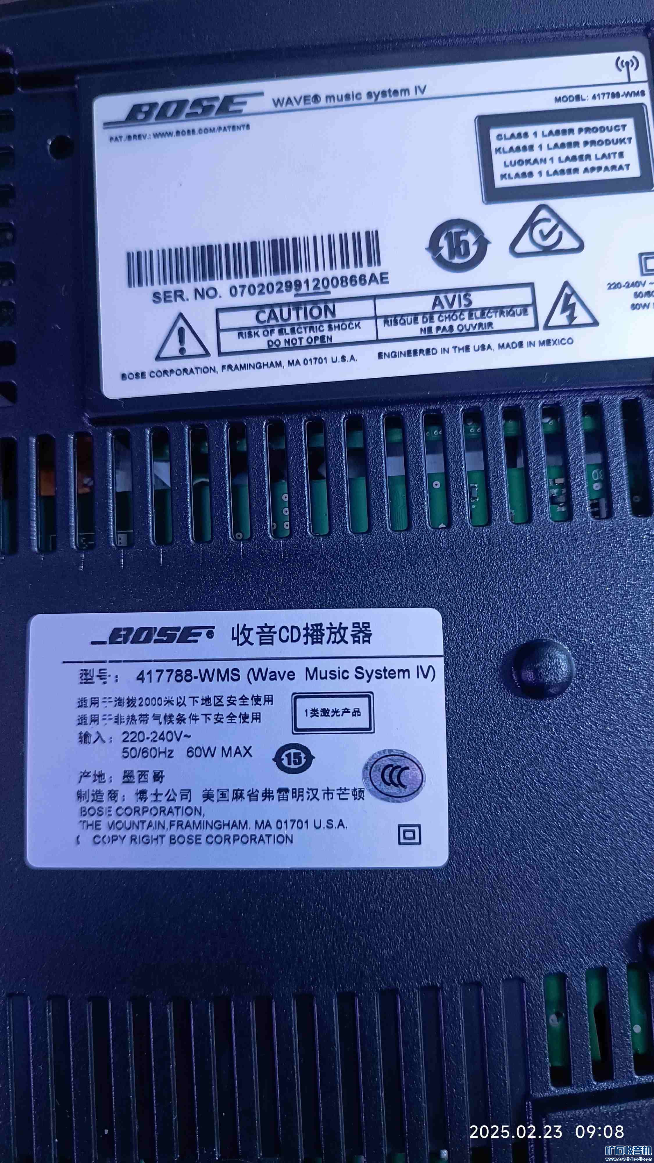

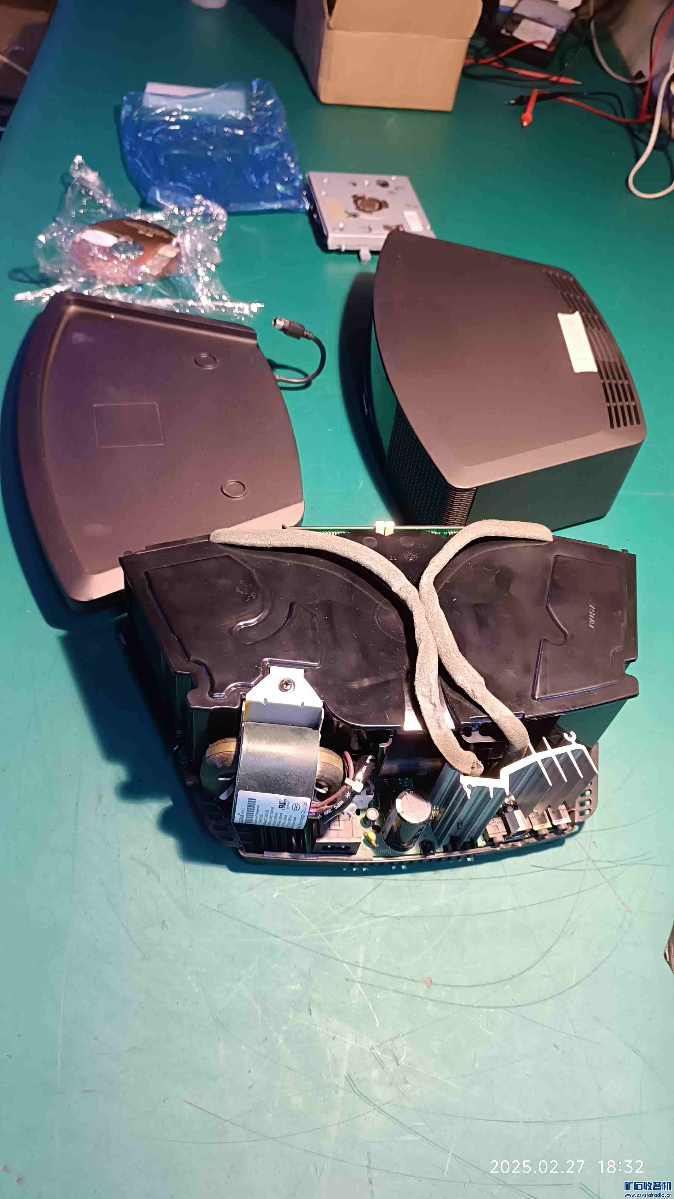

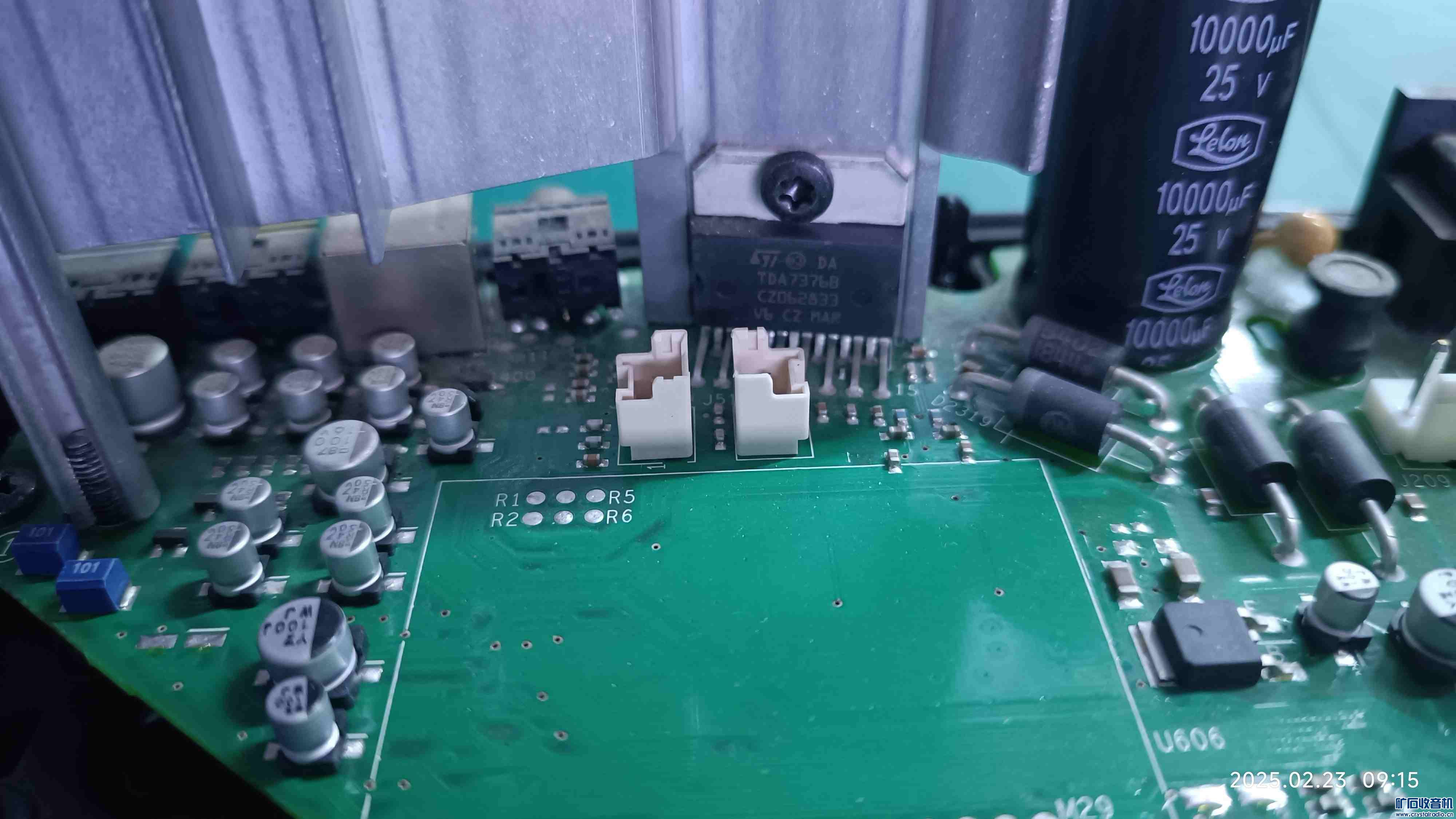

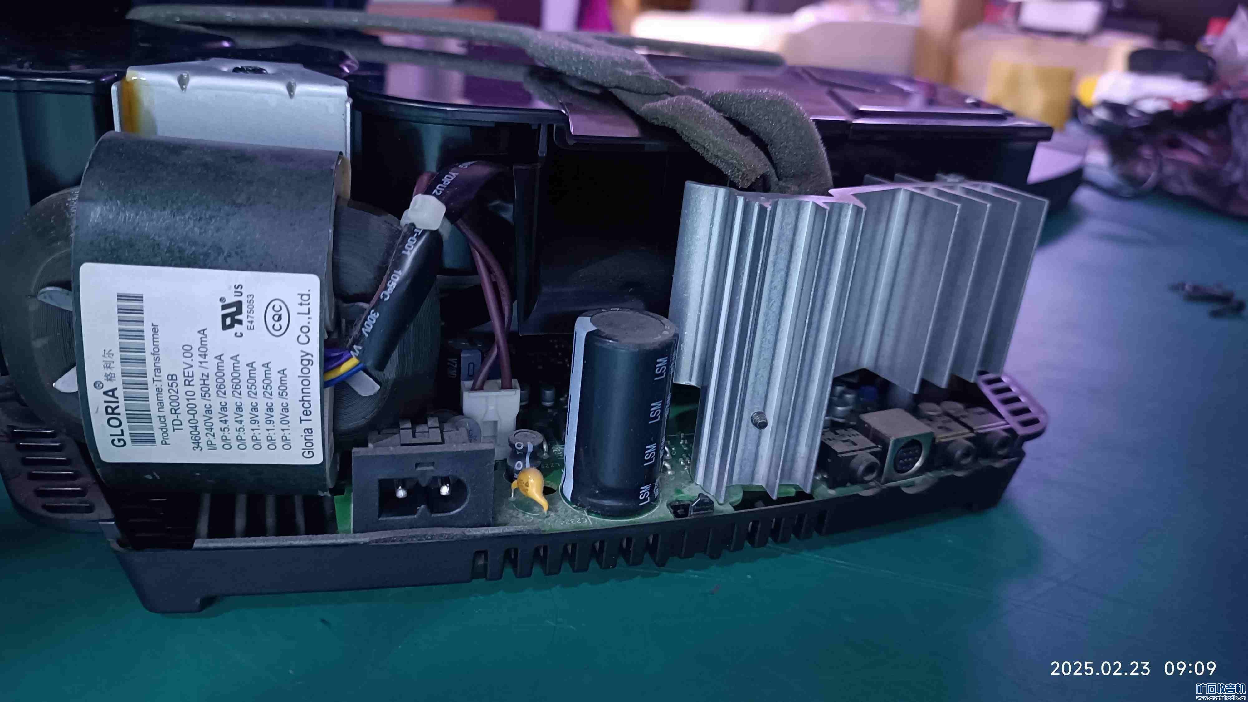

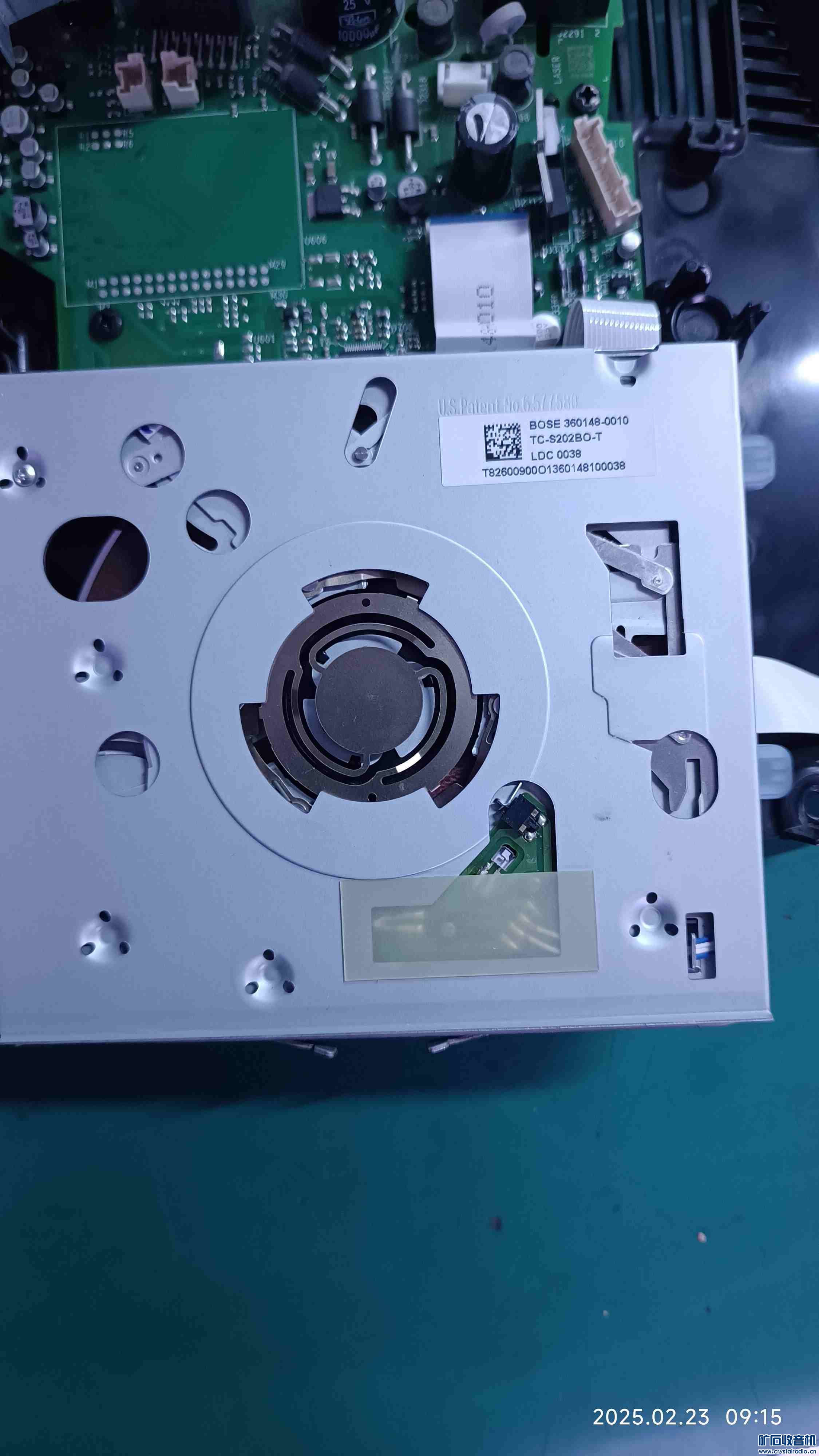

可能搬家磕碰了。cd不读碟。本主称抬高一角能放,估计机架变形,打开一看没有机会局部修复,换了光头组件就好了。美洲产的机器比较少见,拍几张照片留念,
见到中文还是很高兴,格利尔的变压器买到美洲了
音像技术进步了,绕组电压真低

格利尔的变压器买到美洲了
更正:格利尔的变压器卖到美洲了,祝国货大卖
发表于 2025-3-6 09:10:22 | 显示全部楼层
卖到美洲的电器,必须经过UL认证的!比较难,比较贵。

发表于 2025-3-6 09:11:28 | 显示全部楼层
谢谢楼主分享变压器电源电路设计真巧妙!不错!
