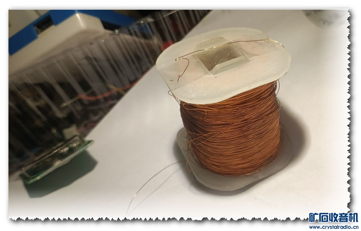

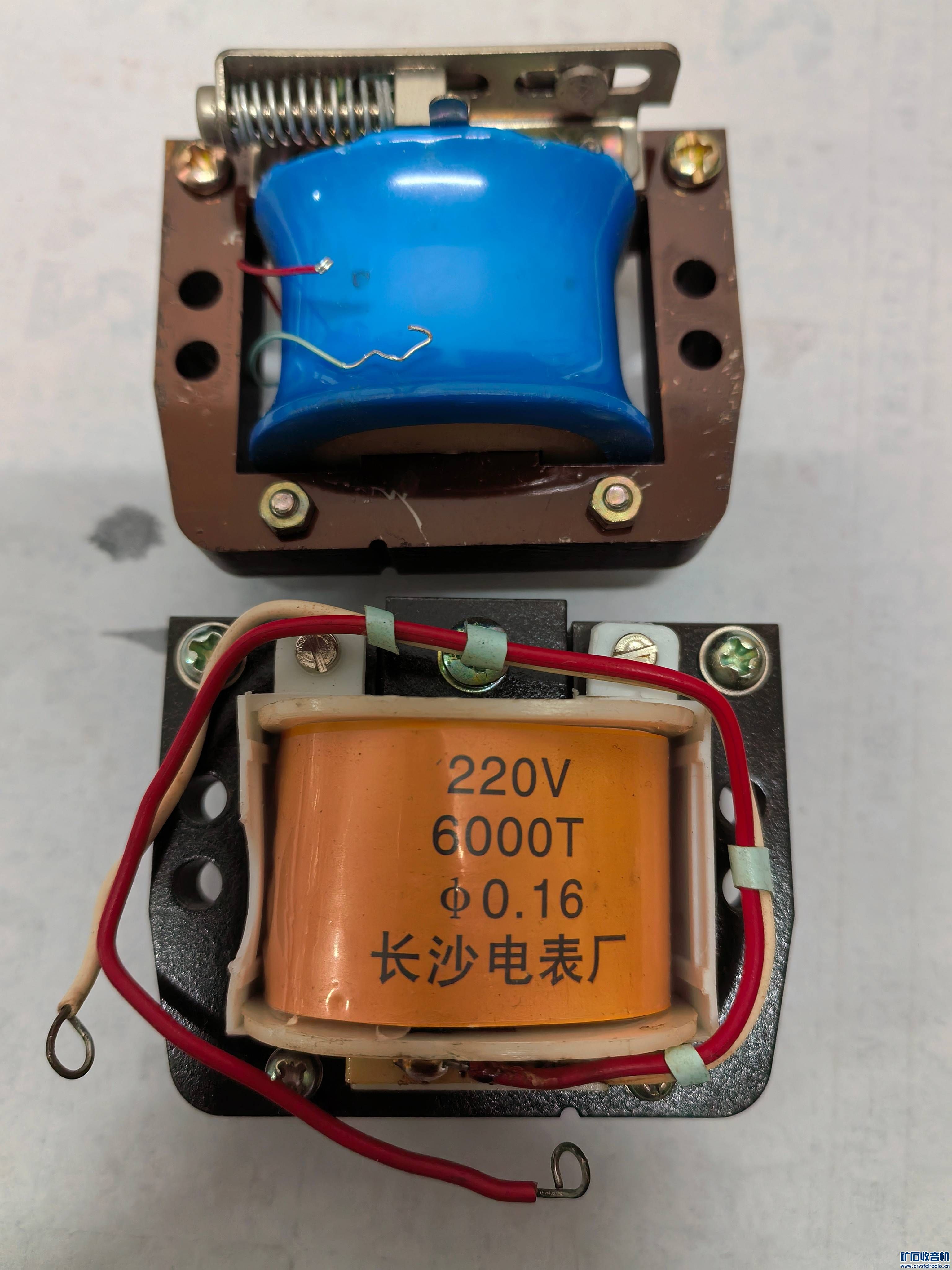

闲来没事拆了两个机械电表,得到2个电感,拿来做前级电源滤波怎么样。
内阻400多欧,用电桥测量了一下电感量,100HZ/30H,1000HZ/12H,10000HZ/6H。

这是机械式电度表的电压线圈。
线径较细,电流大不了,估计也就四五十毫安,直流电阻也较大,做前级滤波还是可以的。

发表于 2025-3-5 21:03:48 | 显示全部楼层
您看看铁芯有没有间隙。
没有间隙,还用不成,容易饱和

  我一直都是用电力表电感的细漆包线来绕制中波收音机的磁棒天线,线的大小刚好。

        这个电度表电感线圈的线没有浸漆,可以直接利用这个漆包线绕制变压器。

0.13的,9000匝好像
 楼主| 发表于 2025-3-6 16:14:49 | 显示全部楼层
海河 发表于 2025-3-5 21:03
您看看铁芯有没有间隙。
没有间隙,还用不成,容易饱和
看第二图,磁隙还蛮大的,大概有1毫米宽,有两个间隙。
 楼主| 发表于 2025-3-6 16:16:32 | 显示全部楼层
0.13/9000匝,0.16/6000匝。

就是磁隙有点宽,还是双磁隙。

发表于 2025-3-6 16:38:18 | 显示全部楼层
老爷车 发表于 2025-3-6 16:18
就是磁隙有点宽,还是双磁隙。
原装的电感量已经不小了,如果想再大一些,找硅钢片夹上合适厚度的纸张塞进两个磁隙里不就行了?
