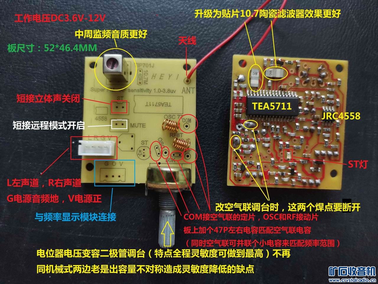

网购的成品板子
尝试过几种,包括蓝牙等多功能的,这种好用,主要是灵敏度好用,20CM线就好。调谐结构可以选择的方向选择比较多,可以换空气电容。我是直接用它的原设计,仅调节电位器换成了多圈,我这里电台太密集,这样好些……
另:我这里气候原因(干燥、很干燥),老电器维持的都还不错。
