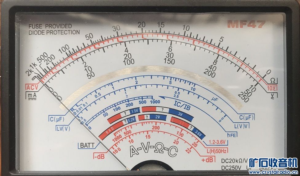

我用指针表BATT档简单测一下,了解一个大概容量
看放电时间长短吗?
发表于 2025-3-7 16:39:32 | 显示全部楼层
sun10851 发表于 2025-3-7 16:29
看放电时间长短吗?
不是,要看指针的偏转角度(幅度),类似消防灭火器上的是否过期的指示表。看下图:

发表于 2025-3-7 20:37:30 | 显示全部楼层
我觉得这样是测电池的放电能力(或者内阻),而不是容量!
