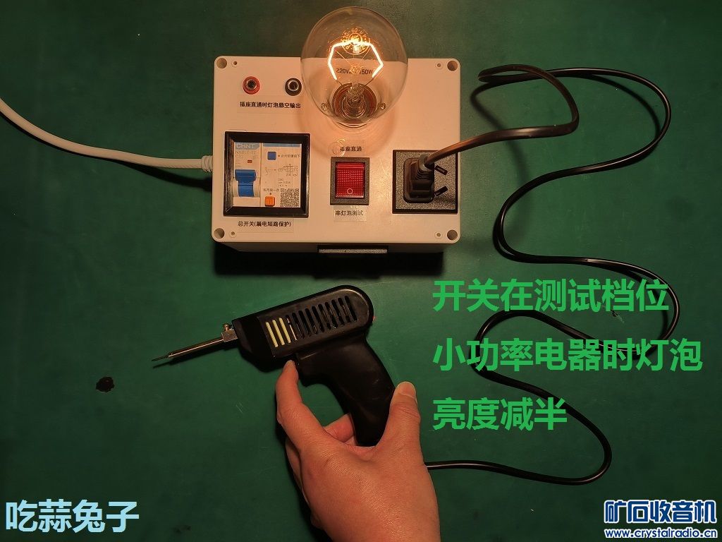

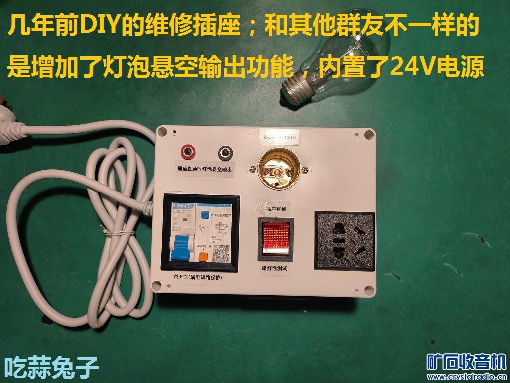

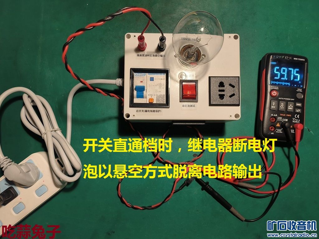

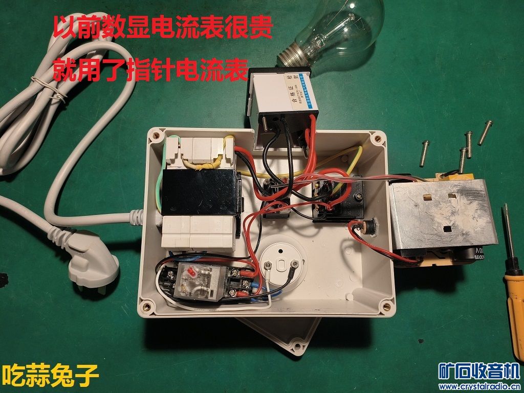

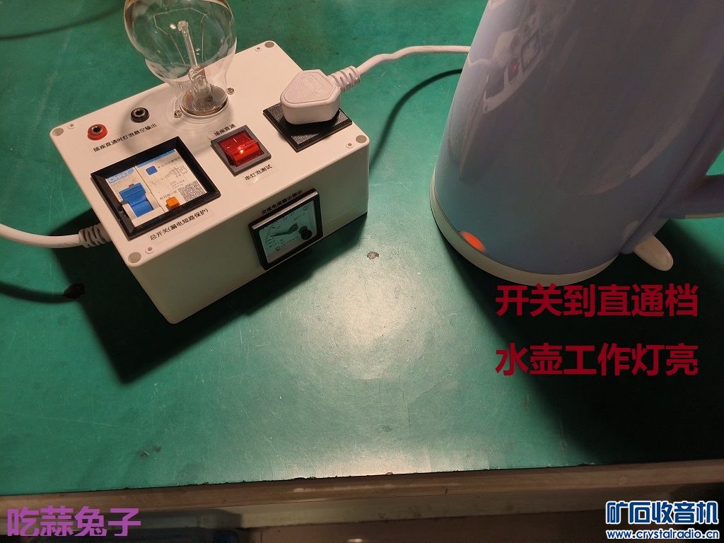

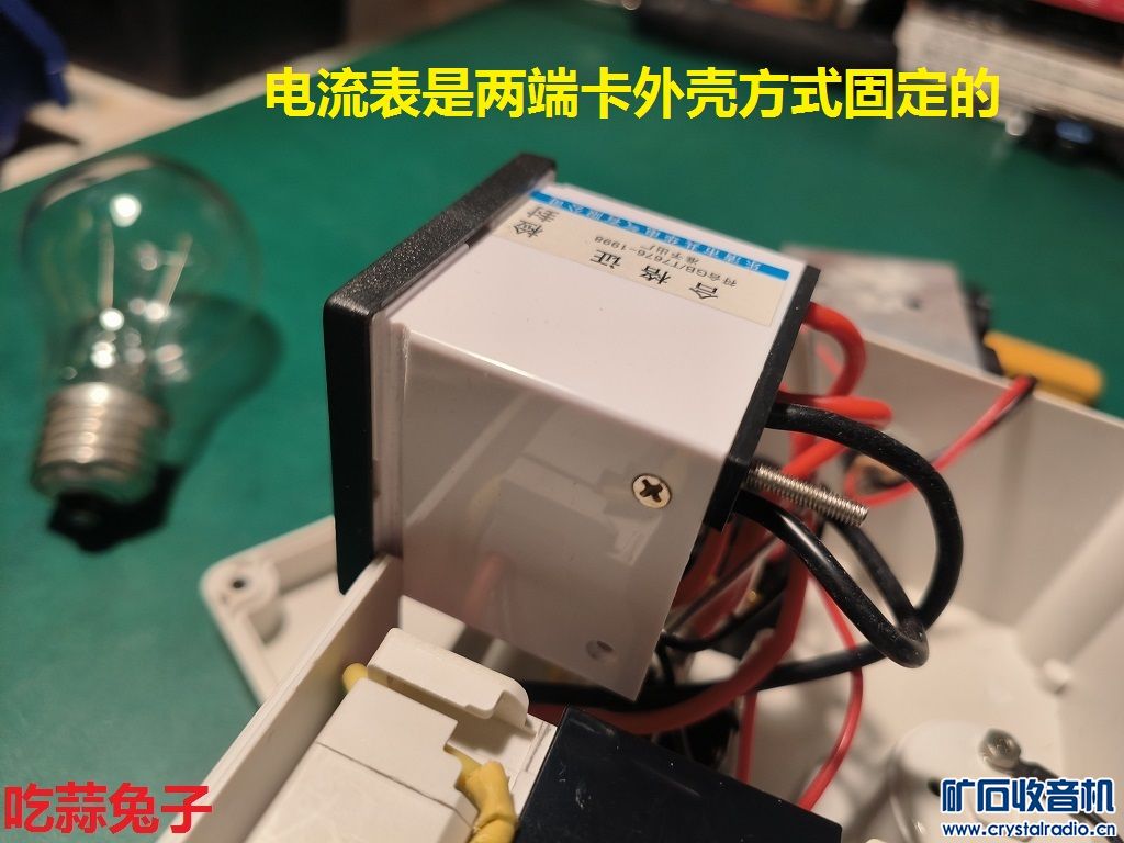

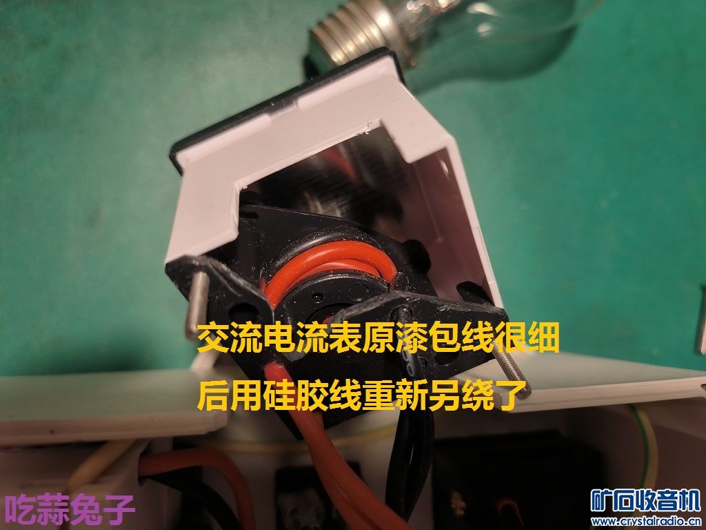

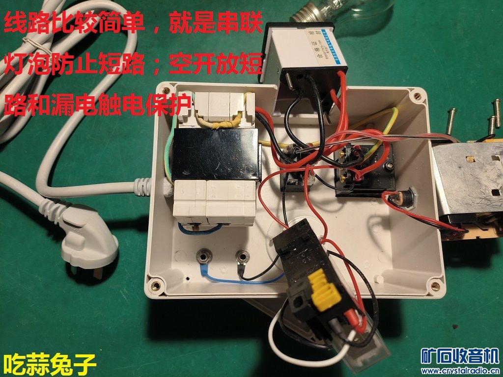

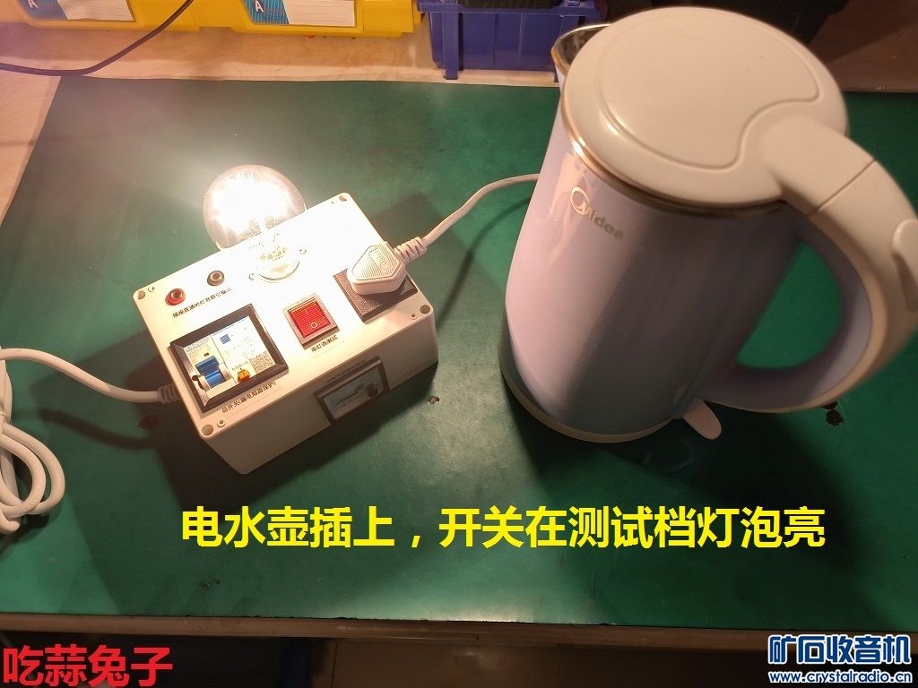

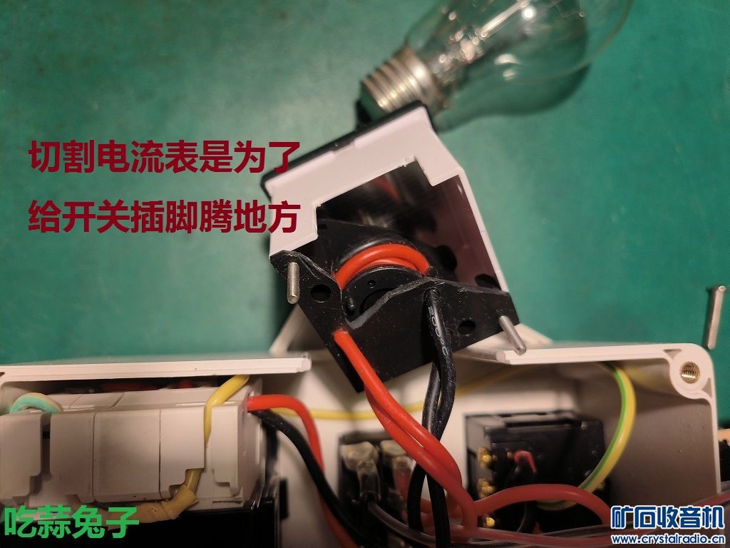

发表于 2025-3-4 01:04:46 | 显示全部楼层 |阅读模式

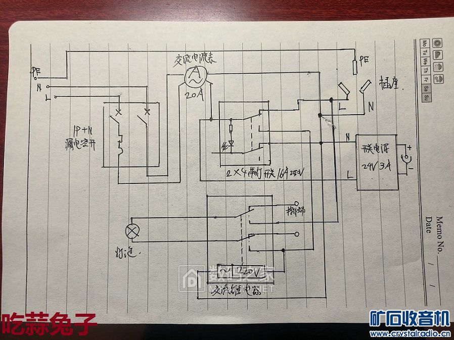

补充内容 (2025-3-19 19:51):
电路图请到5楼查看

好制作,参考一下,最近我也在考虑做,想在里面加一个隔离变压器
发表于 2025-3-4 08:29:53 | 显示全部楼层
给一个原理图吧!
发表于 2025-3-4 08:39:16 | 显示全部楼层
画一个图,大家更好理解

很全面哦,画个电路图给大家参考一下,整过一个灯泡装在盒子里面了。

个人想法,在此电路上去除接触器可以降本。
发表于 2025-3-11 13:33:12 | 显示全部楼层
修高压的电器隔离变压器还是比较好
