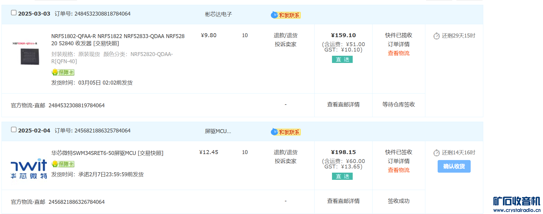

俺最近也依旧在假货宝买东西,刚买了两单都是单片机,还支付了超高的运费!
当然了,绝对不去假货宝买那些阿猫阿狗都能生产的东西,比如这贴里提到的直流电源连接器,除非其他渠道买不到。
