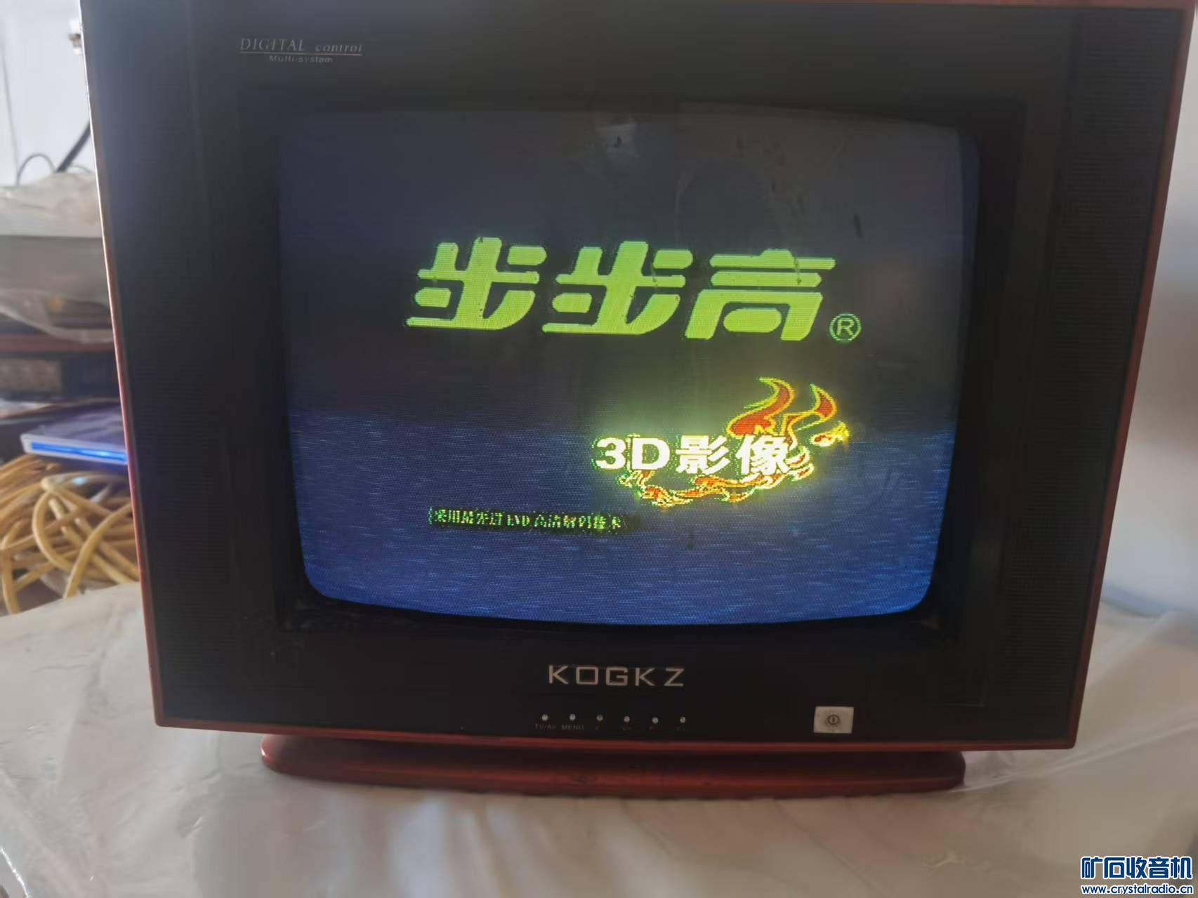

手欠20元买了一台14寸彩电电奇怪d偏色。,开始还好,突然黄色很重,屏幕发暗,仔细...

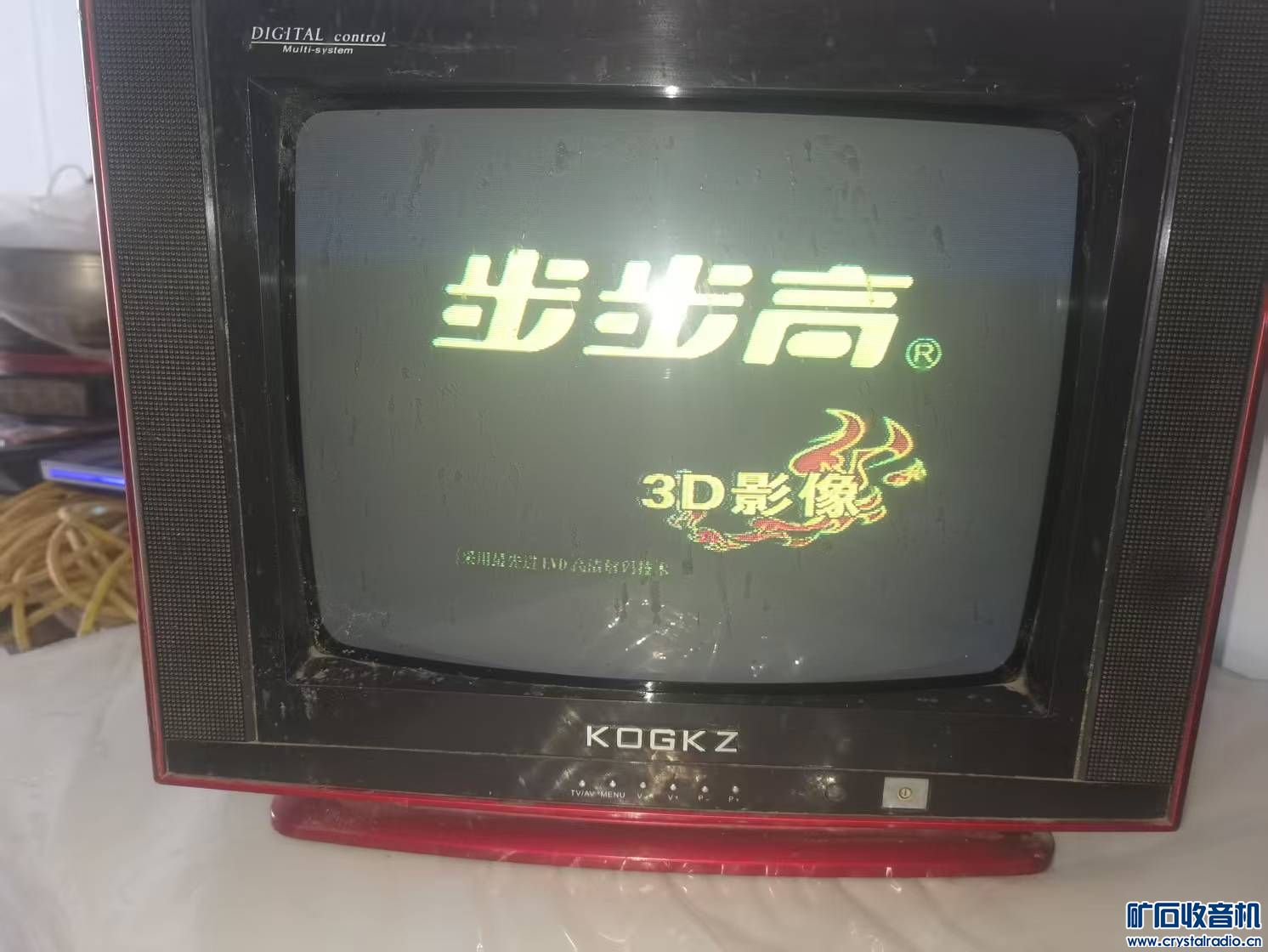

图在这里11
刚要出故障
刚要出故障
已经出故障
已经出故障

看机子,是那种旧显像管回收后换机壳、主板那种机,主板应是后期I2C的三片机,如果是开机后慢慢变成这样的故障,就先查一下三个视放的正常时与不正常的中压吧!不过这种机没什么价值折腾!

不是慢慢变,是来回跳变

那就是有地虚焊,接插件件松动接触不良!

显像管尾巴那块板叫我焊了个遍,也没解决
