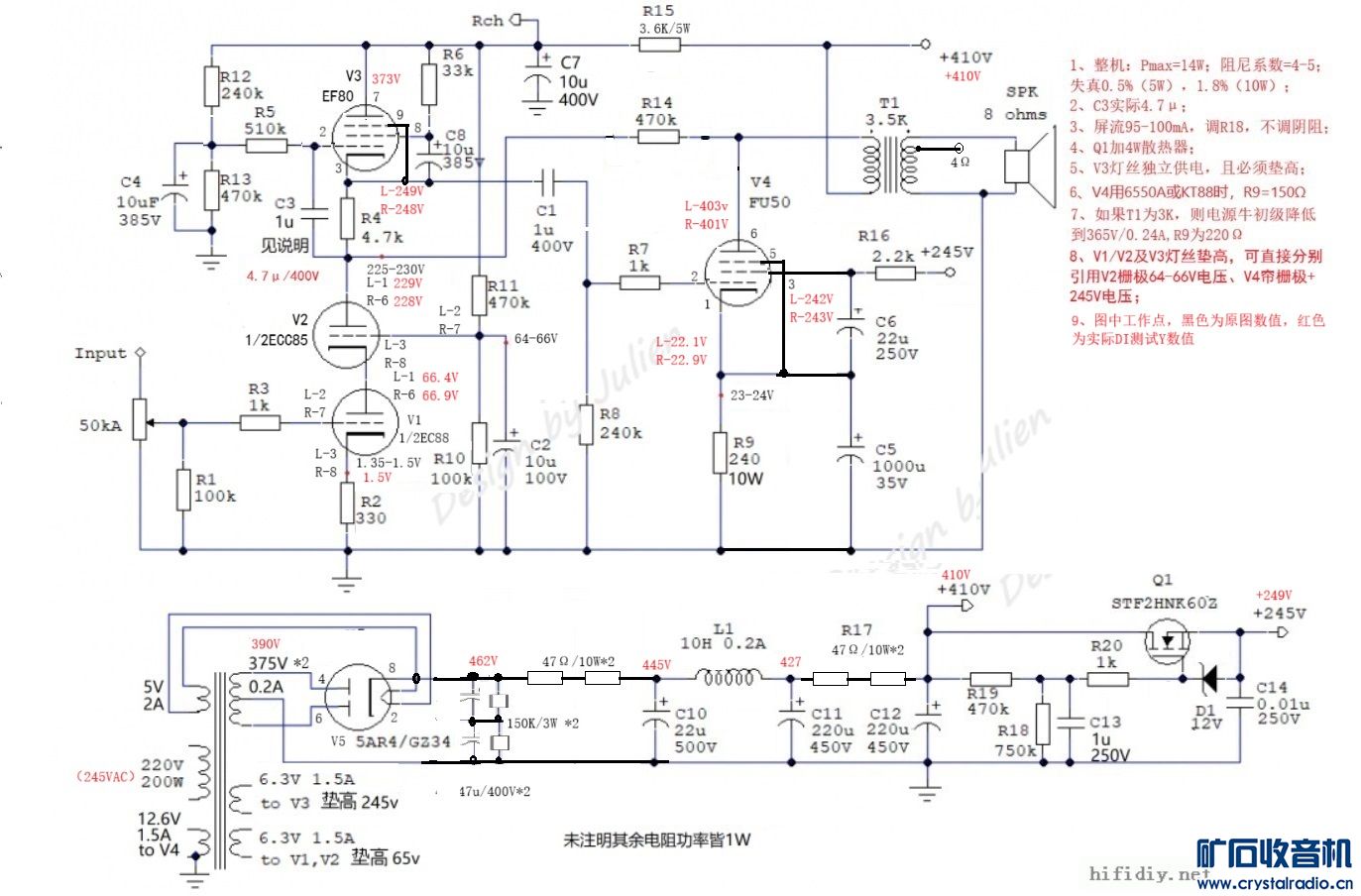

5AR4不允许水平放置时工作么?
 楼主| 发表于 2025-3-6 10:22:07 | 显示全部楼层
海河 发表于 2025-3-5 20:50
电容正常,判断是管子有暗病。
在做一个纯六单端FU50顶端。换新管5AR4后,一切正常了:
