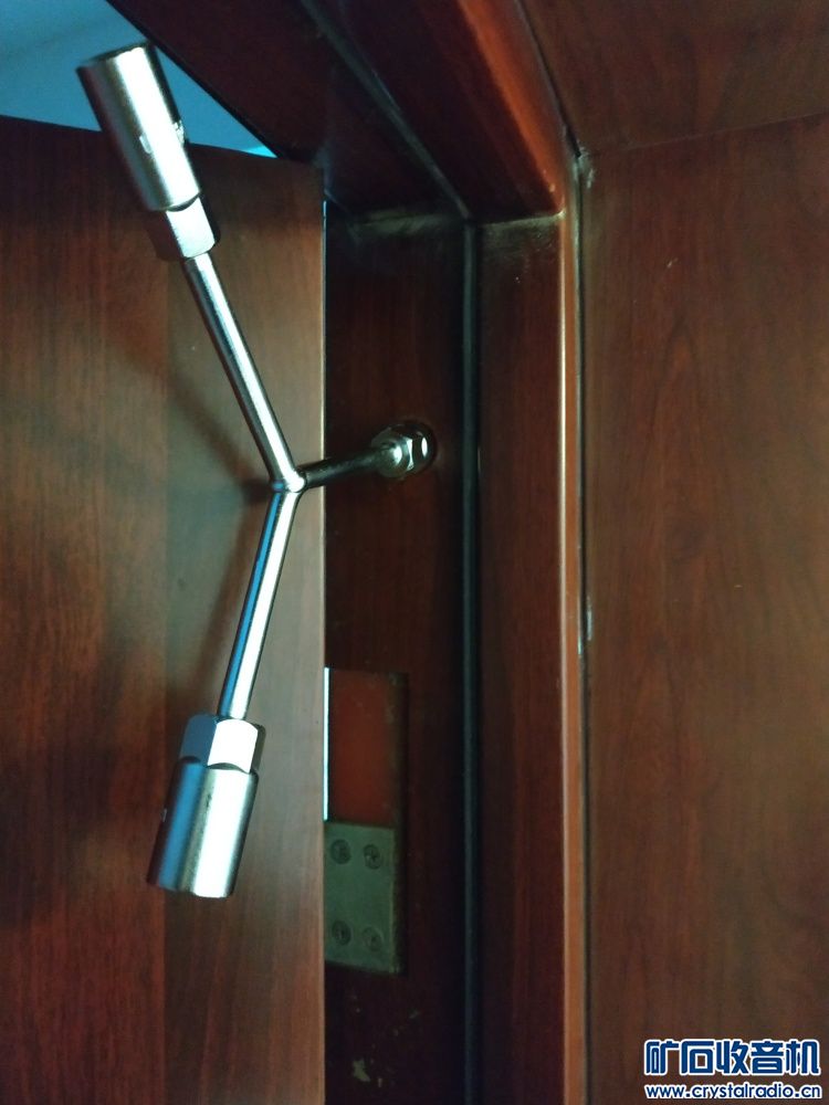

      近日发现父母家的防盗门出了问题,左上角门框和墙体之间有些松动,门也有点下坠影响开关。
      从网上买的套筒上午收到,中午抽空把门框松动的问题处理了一下,另找时间再把下坠的问题解决掉。

下坠一般把合页调整一下就可,

木质门使用时间久了,特别容易下坠。
发表于 2025-3-3 14:45:21 | 显示全部楼层
海峰 发表于 2025-3-3 14:37
木质门使用时间久了,特别容易下坠。
楼主这个是钢制防盗门,如果是木质门下坠就更好解决
 楼主| 发表于 2025-3-3 14:49:52 | 显示全部楼层
笑傲江湖版赚飞 发表于 2025-3-3 14:16
下坠一般把合页调整一下就可,
      这种门用的是快拆明轴合页,应该加垫片就行。
      我晚上回去试一下。

门如果是整体下坠,只在每个合页轴加个垫片即可。
若是倾斜下坠,就要检查上端的合页了。
发表于 2025-3-3 17:59:07 | 显示全部楼层
防盗门合页是可以上下调整的。

 楼主| 发表于 2025-3-4 09:11:22 | 显示全部楼层
郭晓 发表于 2025-3-3 17:59
防盗门合页是可以上下调整的。
这个门不行,只能加垫片调整:
