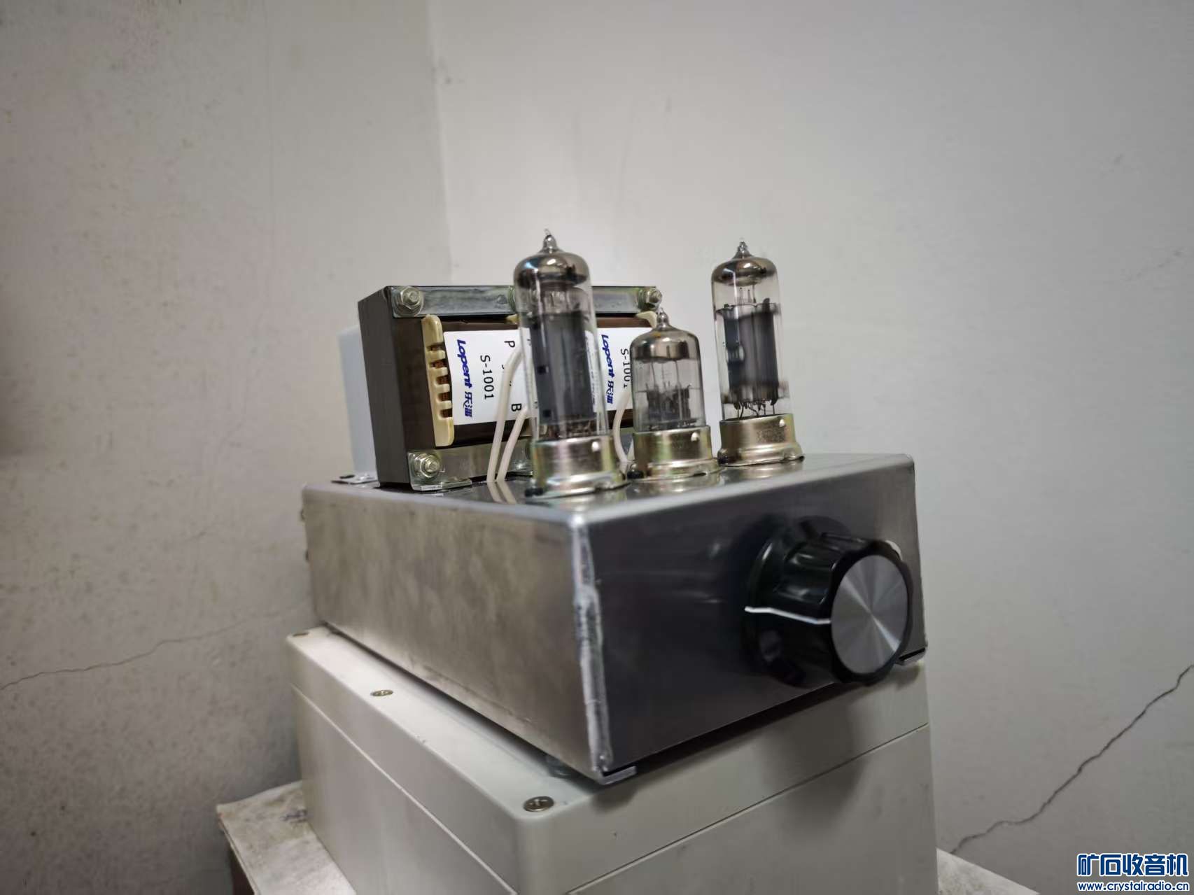

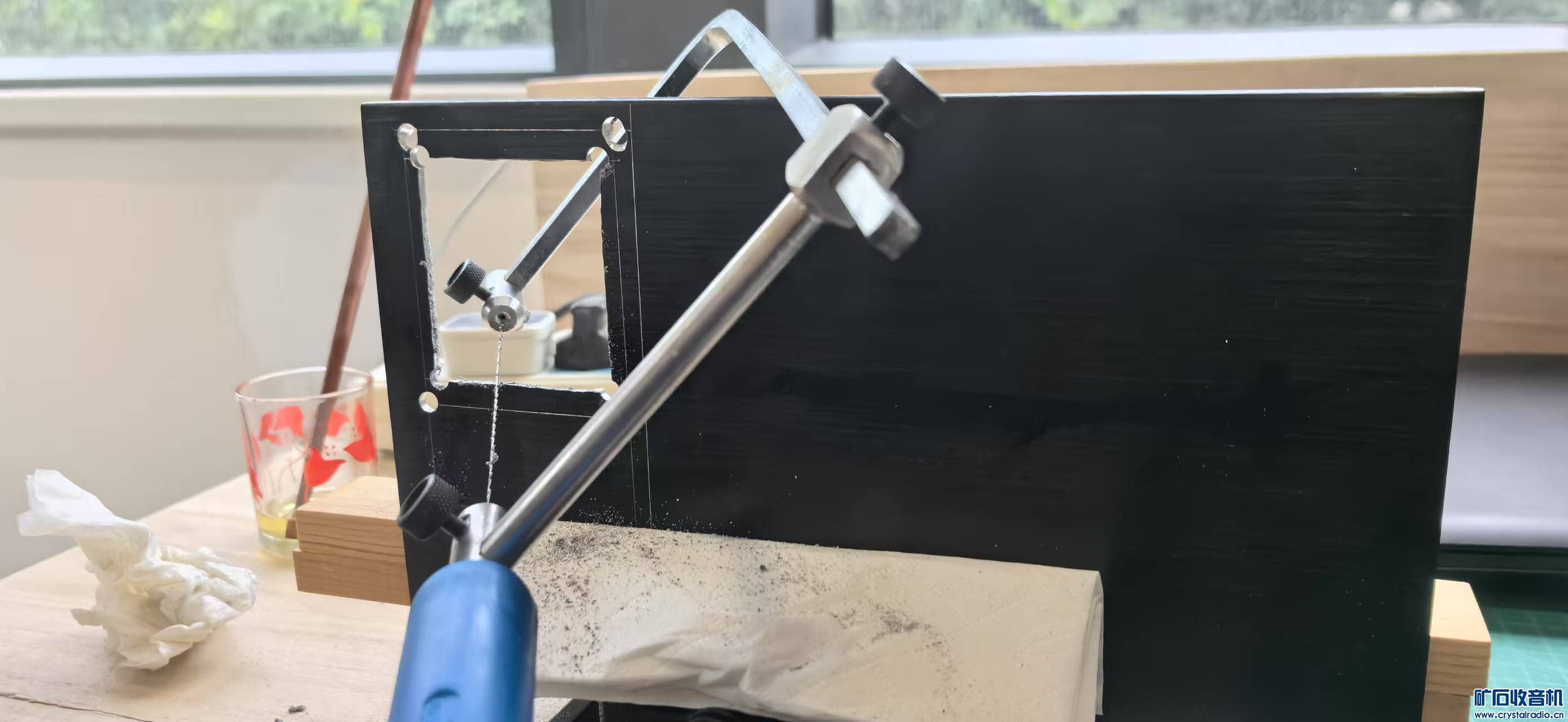

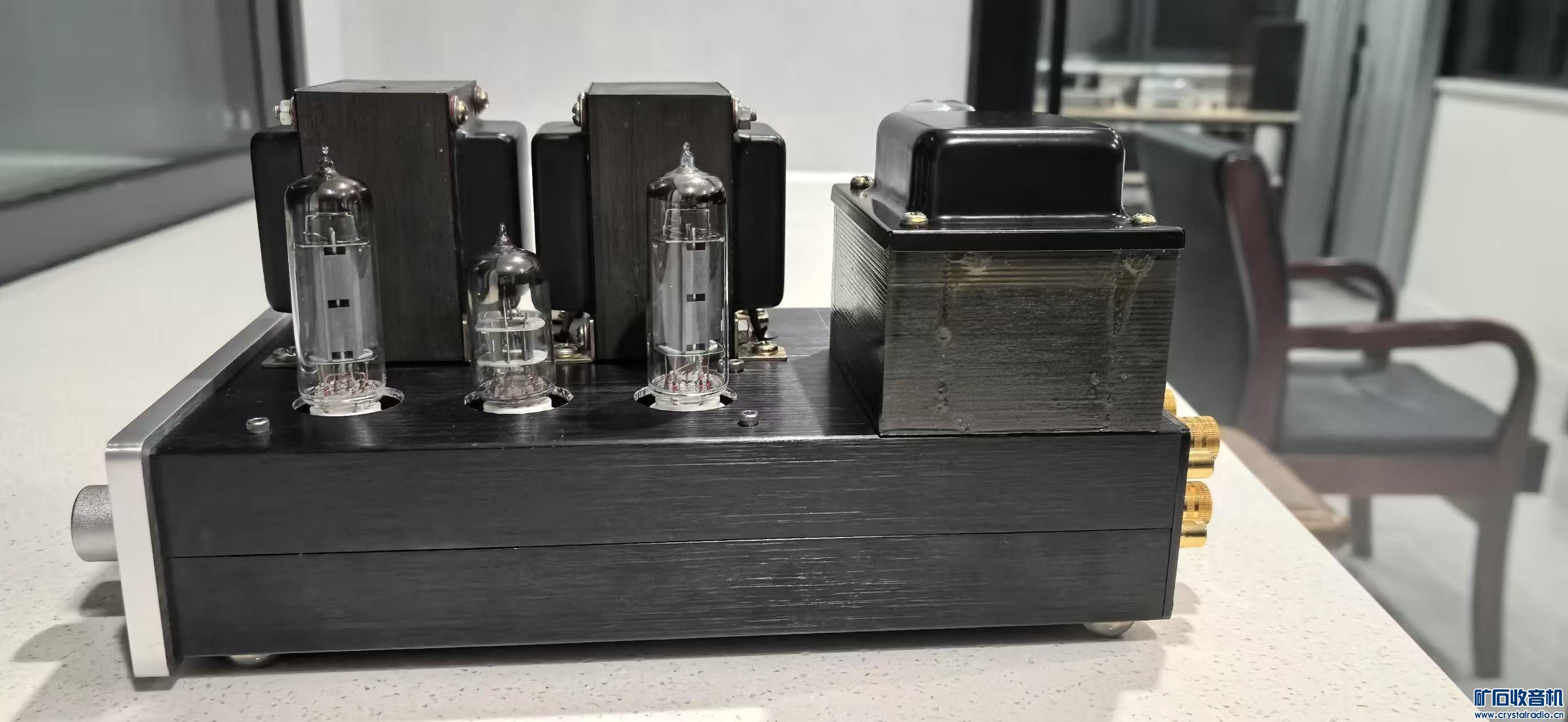

朱院长的6n3+6p14.6p15通用小单端,效果好

发表于 2025-3-4 08:43:08 | 显示全部楼层

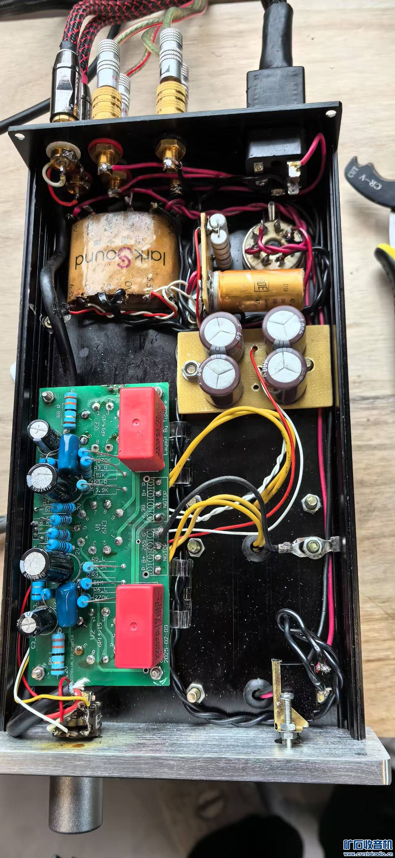

我也做了一台校长极间反馈电路的小胆机  把6P1换成了6P6P,效果非常非常满意!
某鱼买的机壳和电路板
某鱼买的机壳和电路板
组好检查
组好检查
试机成功
试机成功

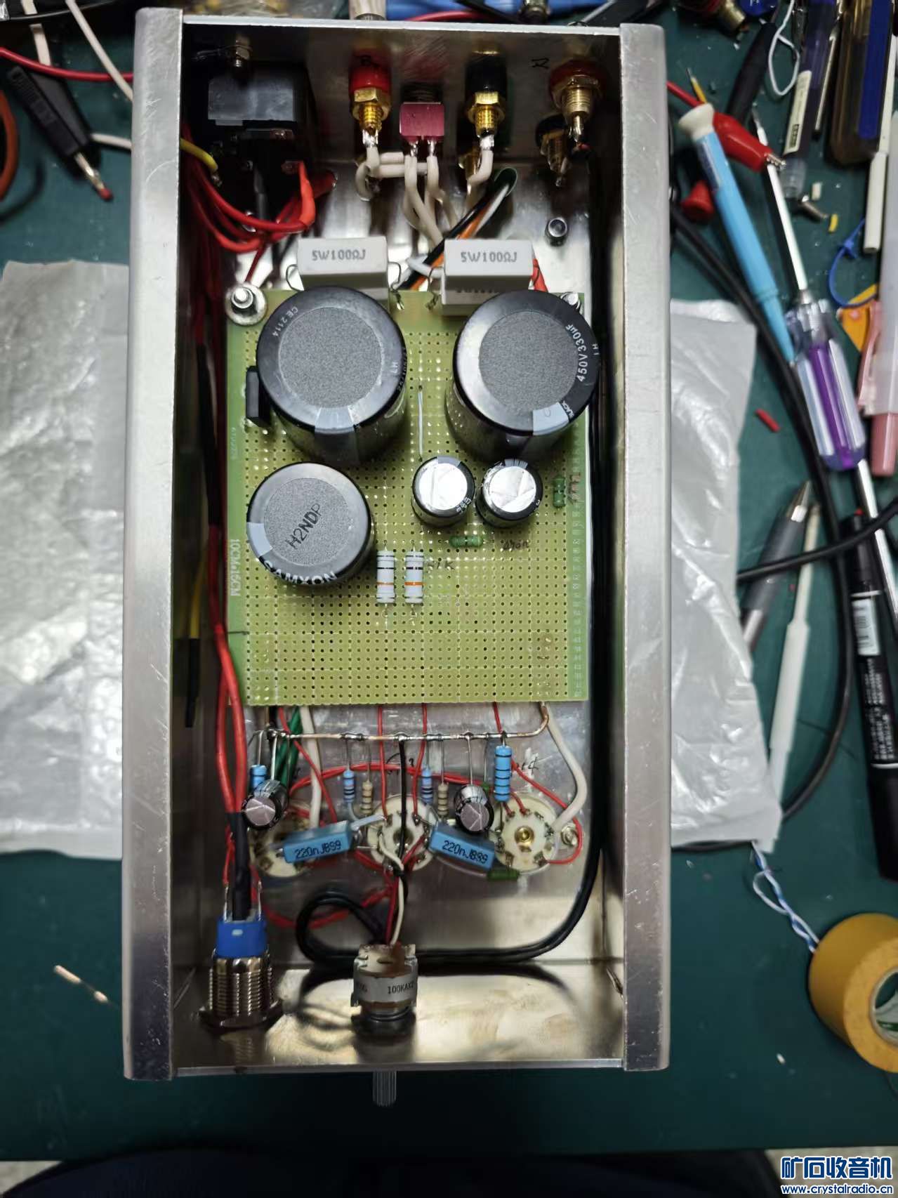

发表于 2025-3-3 15:43:38 来自手机 | 显示全部楼层
看线路板6P14的3与6脚相连,这样就14与15通用了呗。

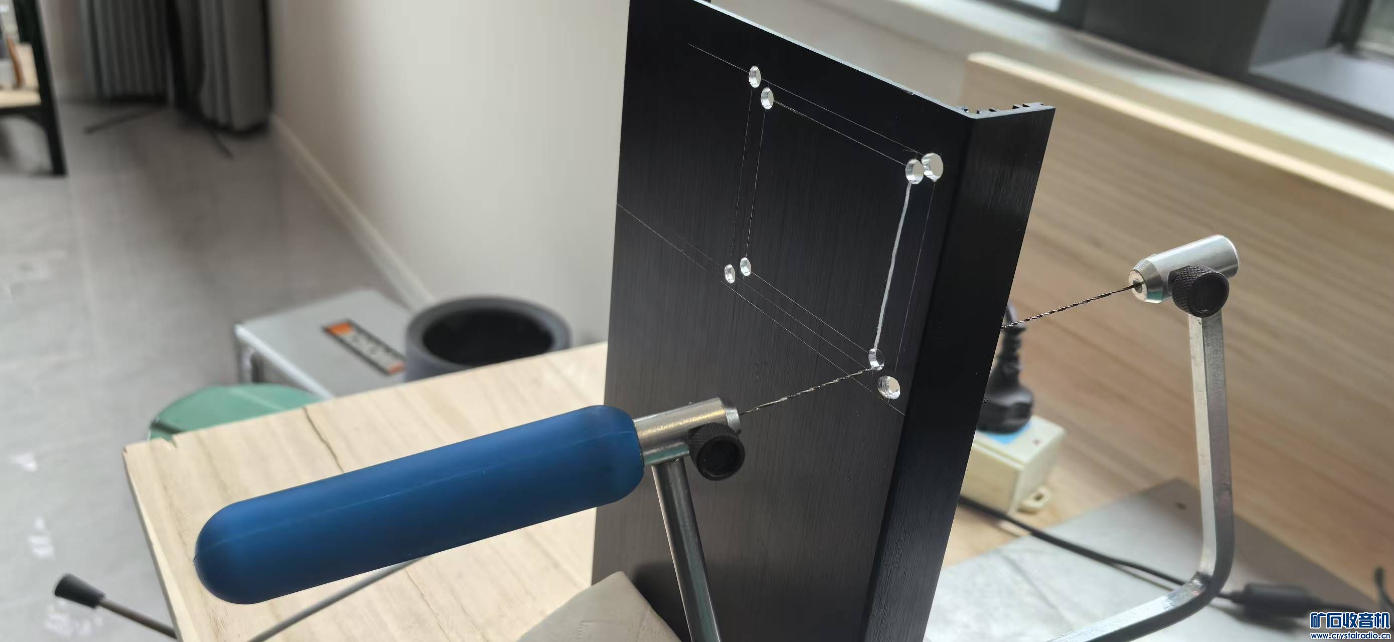

 楼主| 发表于 2025-3-3 12:37:02 | 显示全部楼层
机壳250长,145宽,48高,太小了
电牛86x50,输出牛76x42
这个小单端是我最满意的,特别是6p14和6p15可以共用,是我见过最好的设计
发表于 2025-3-3 12:38:04 | 显示全部楼层
机箱纯手工厉害!做得漂亮!楼主手艺真好!
 楼主| 发表于 2025-3-3 13:19:23 | 显示全部楼层
就是累,还好精度基本可以

 楼主| 发表于 2025-3-3 16:56:54 | 显示全部楼层
眼力真好,赞一个

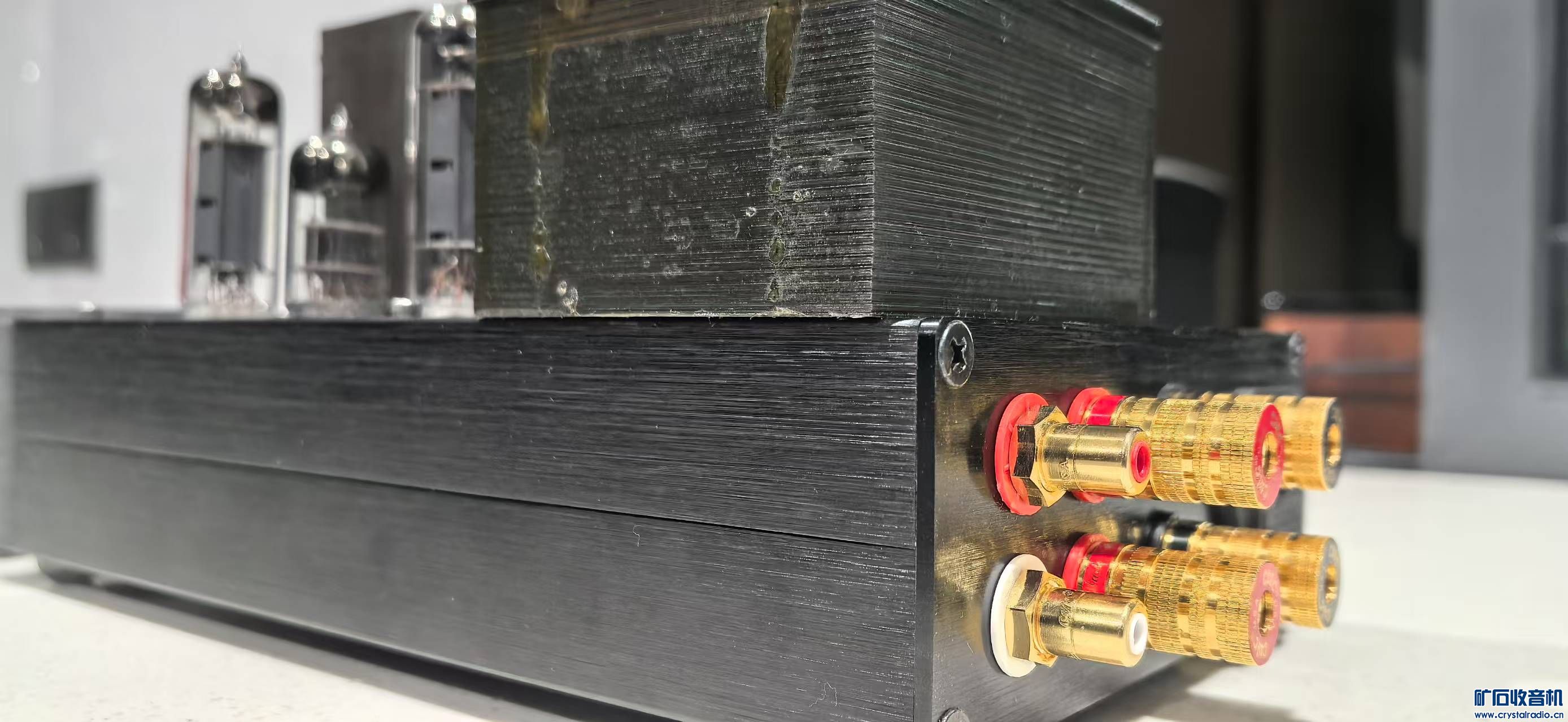

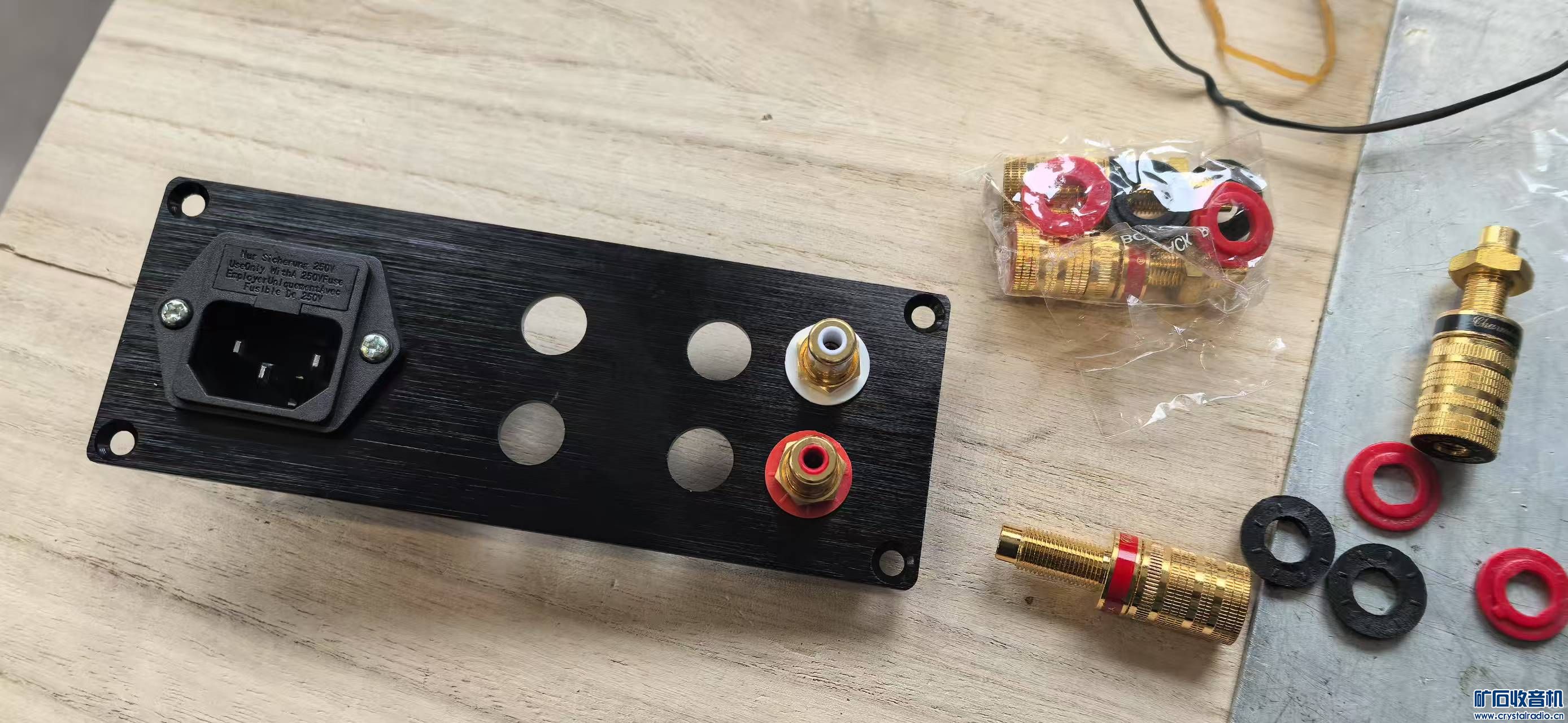

发表于 2025-3-3 22:03:04 来自手机 | 显示全部楼层
建议将后面面板旋转180度安装
 楼主| 发表于 2025-3-3 22:13:12 | 显示全部楼层
djnt 发表于 2025-3-3 22:03
建议将后面面板旋转180度安装
有道理 我杂没想到呢
