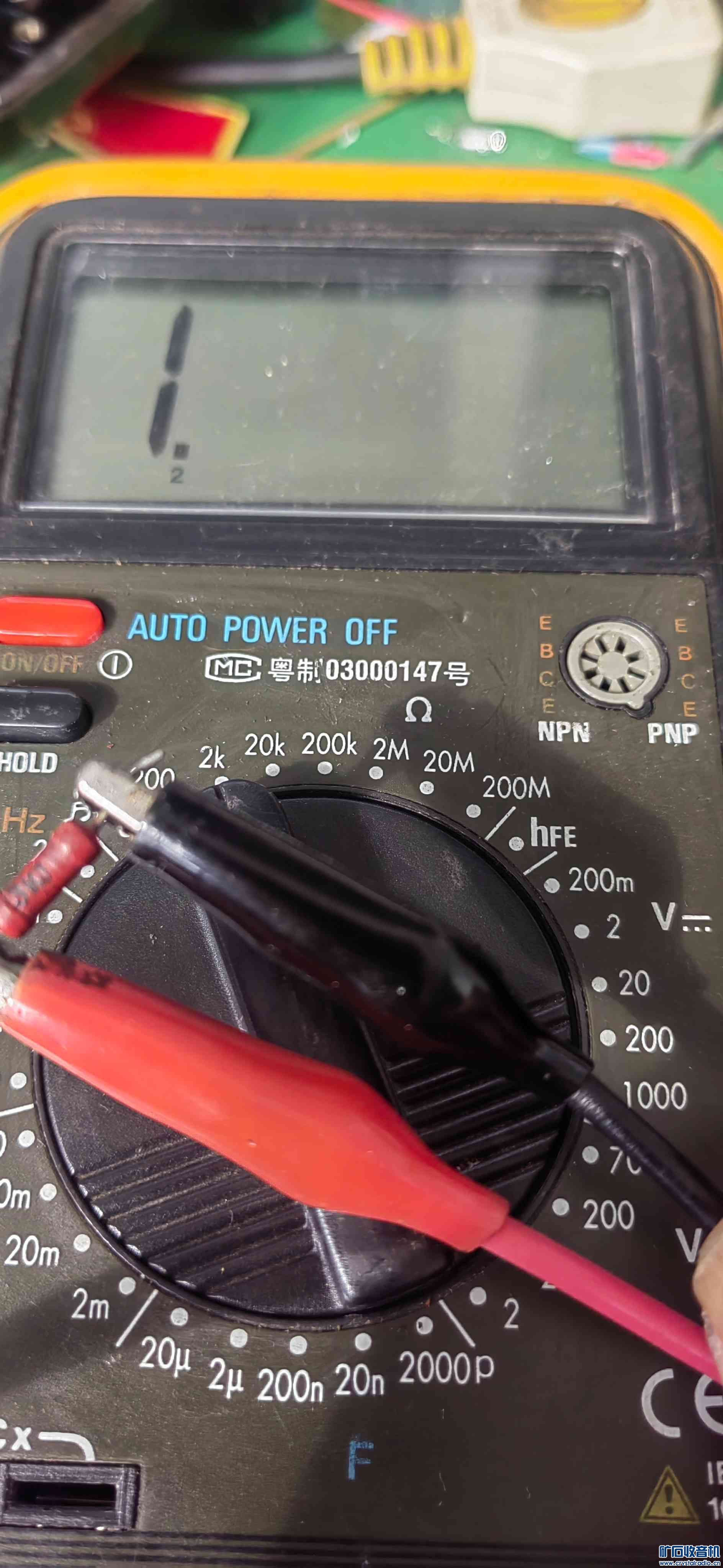

 楼主| 发表于 2025-3-3 08:28:24 | 显示全部楼层

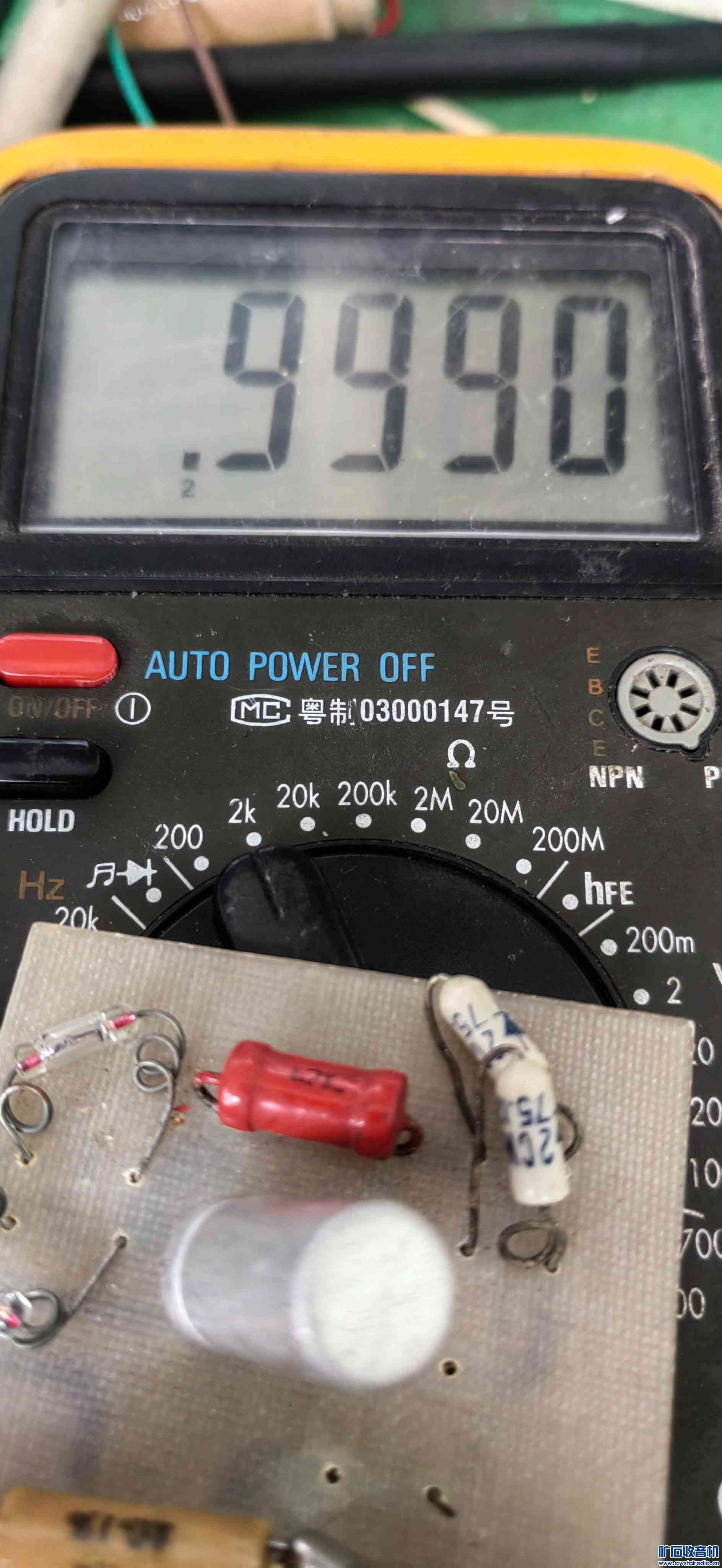

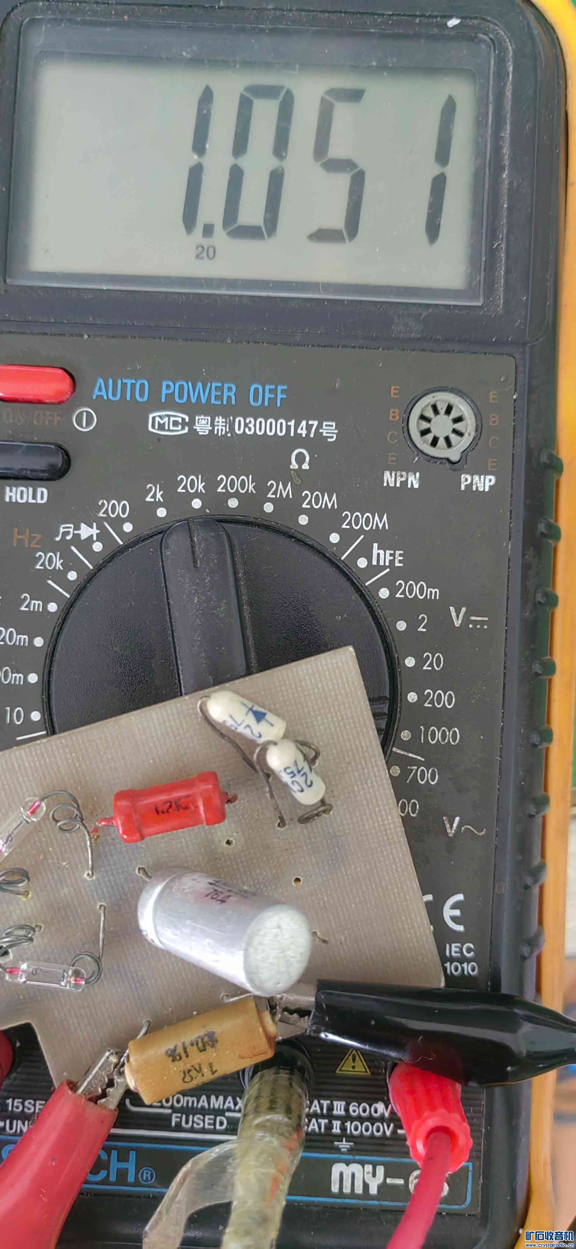

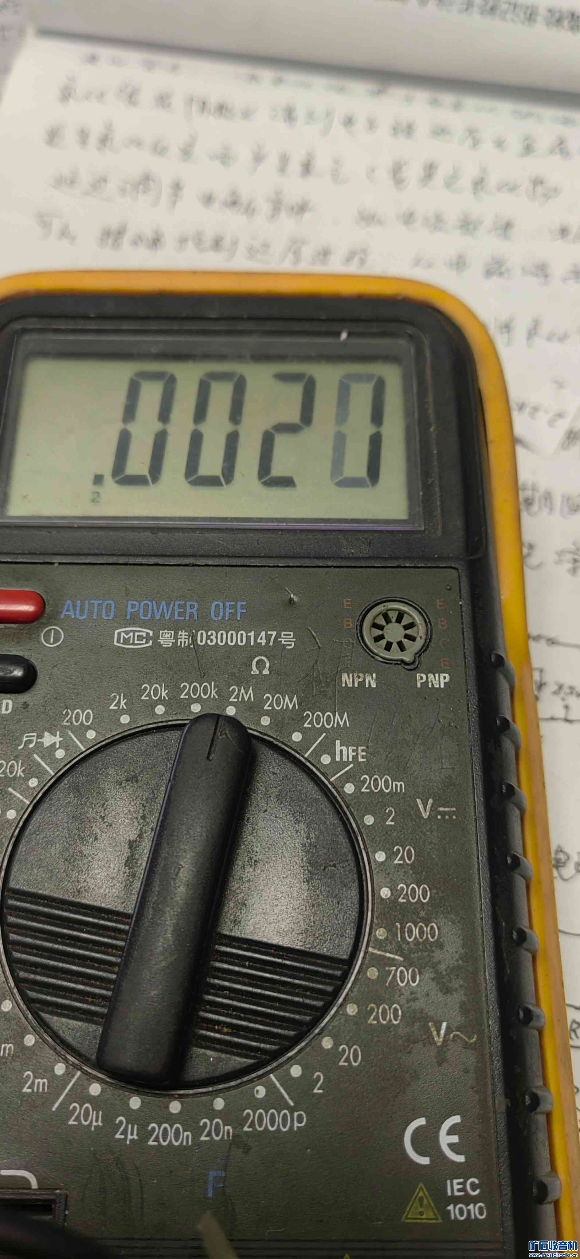

如图一个大概2k的电阻用不同档位测量不同数字。20k档测量为2k图片忘上传了。什么问题。求大佬诊断一下。/

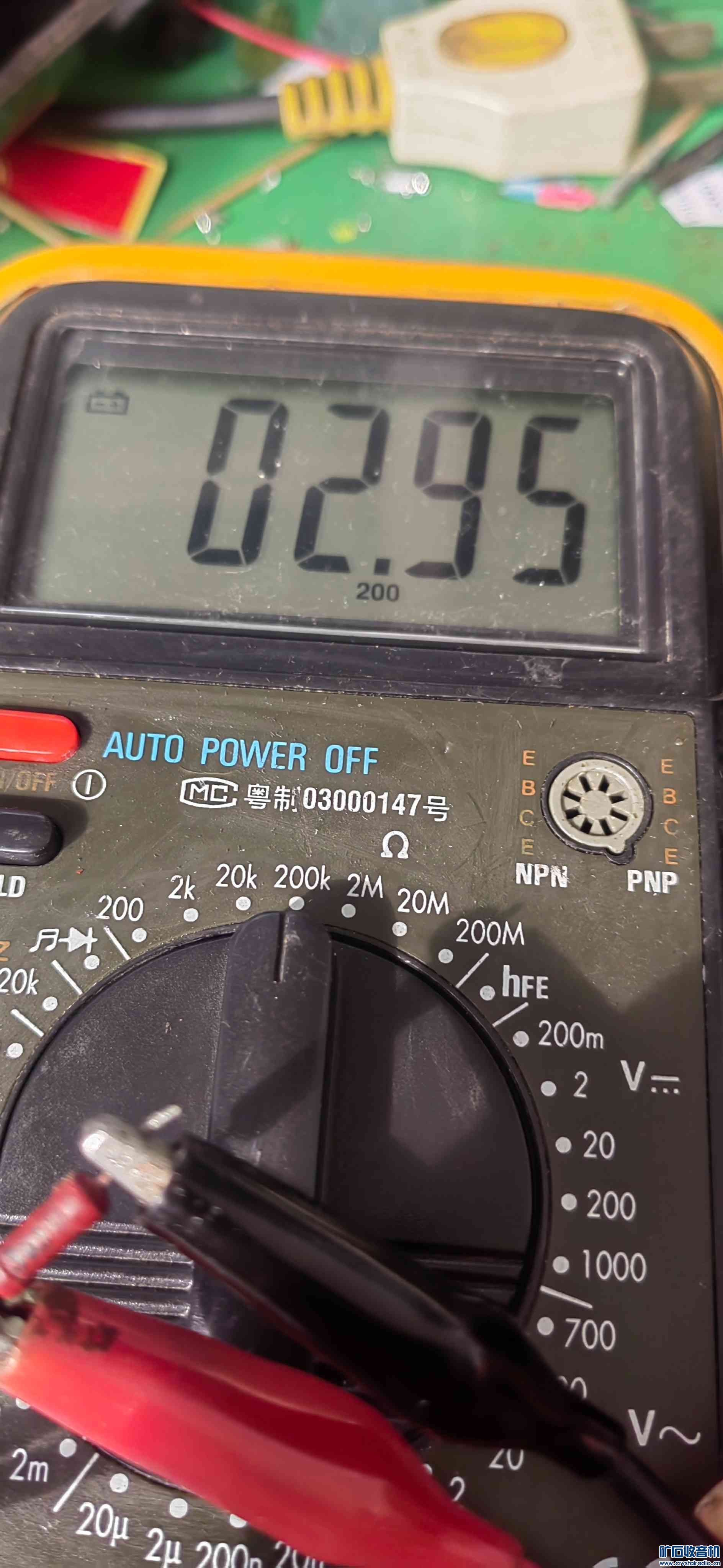

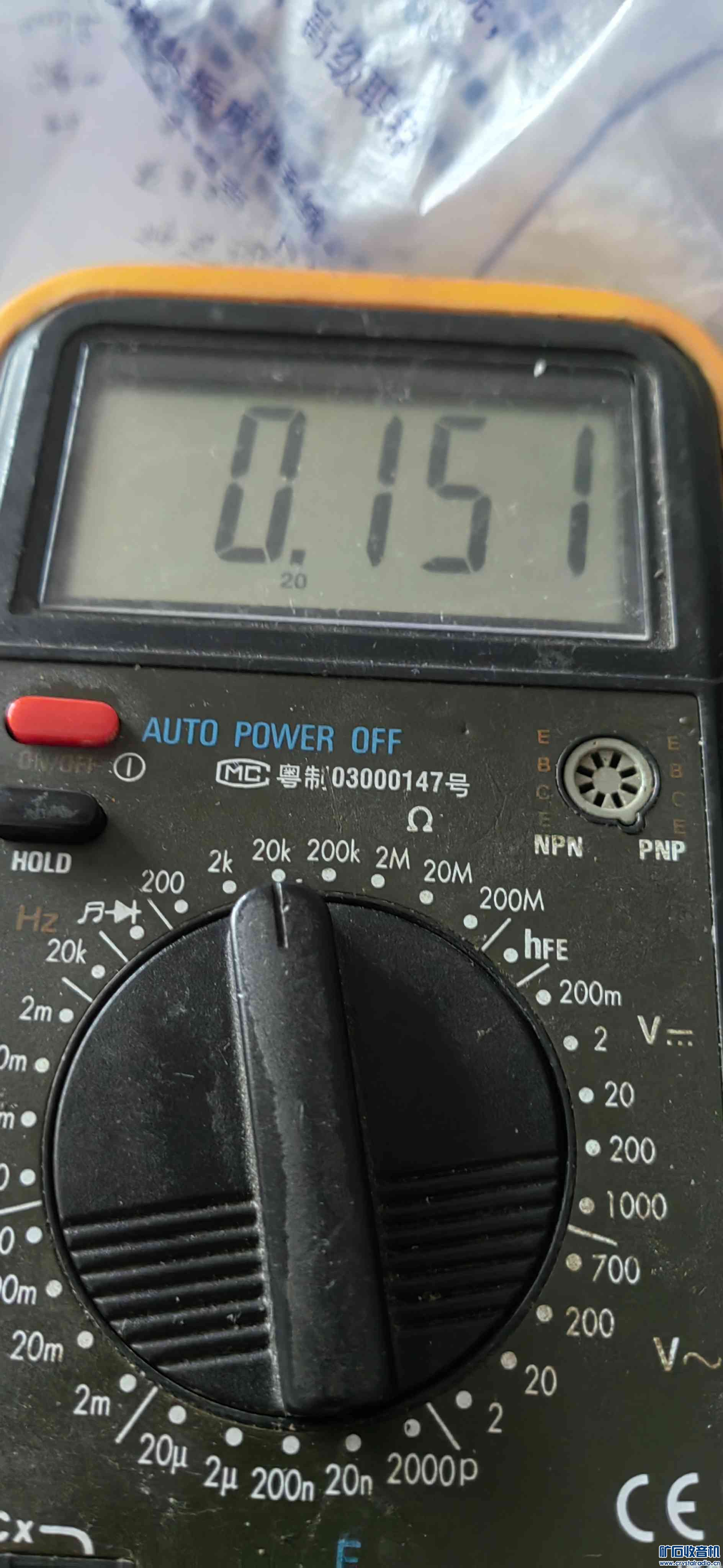

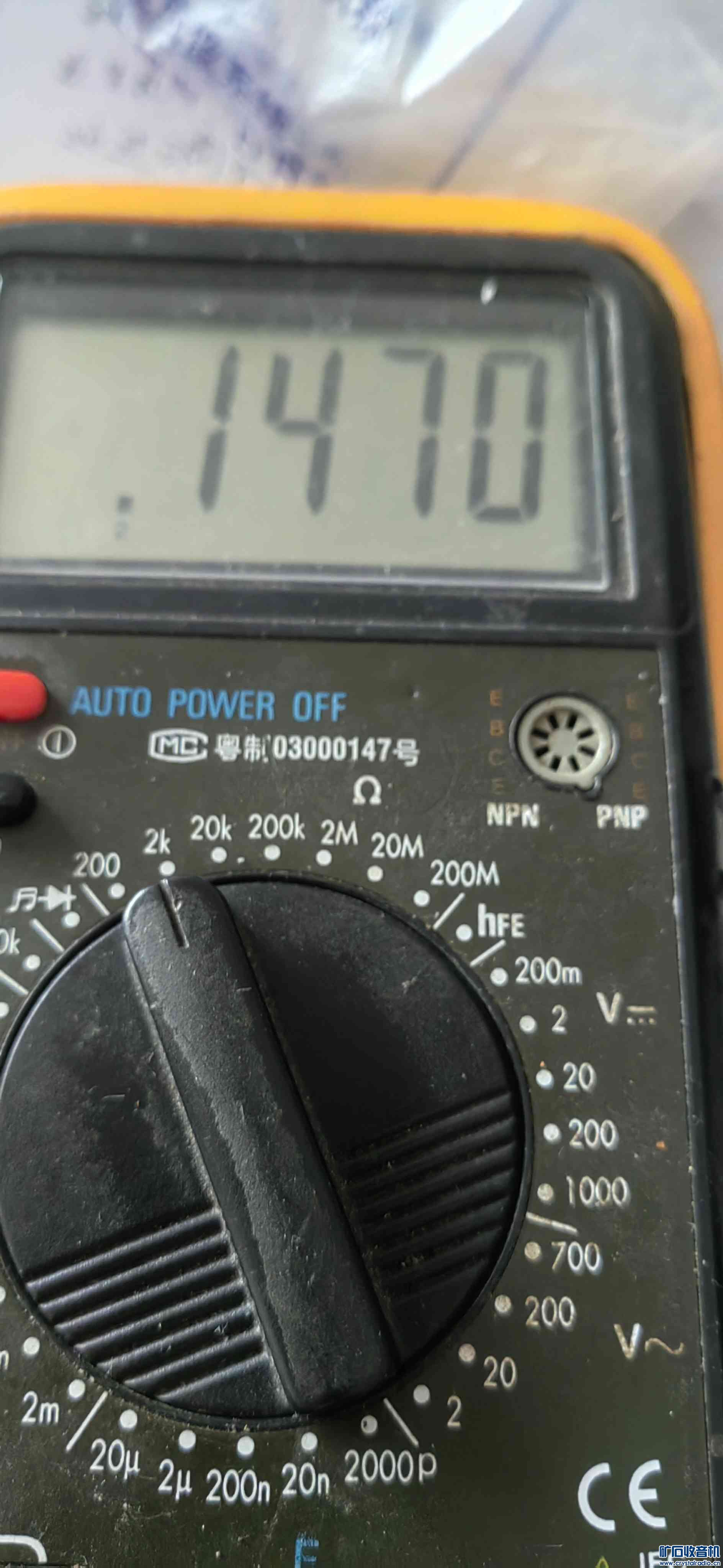

147欧电阻用20k档测量偏大。2k电阻用20k电阻测量偏小。

好奇怪20k档测小电阻时偏大。测大电阻时偏小,。

测量比较标准的电阻20k档好象又没有那么离谱。发现测量小功卒炭膜电阻时误差大。难道说是电阻问题?①

36k电阻用200k档测35k多。用20k档测17k多。奇怪
 楼主| 发表于 2025-3-4 14:54:45 | 显示全部楼层
修复了还是表的问题。看本坛也有一个类似故障他是换积分电容加大0.1。我想是不是芯片7129原因。拆开看芯片是tc7129.刚好手头有一个美信7129.。将芯片换成美信现在完全正常。/
