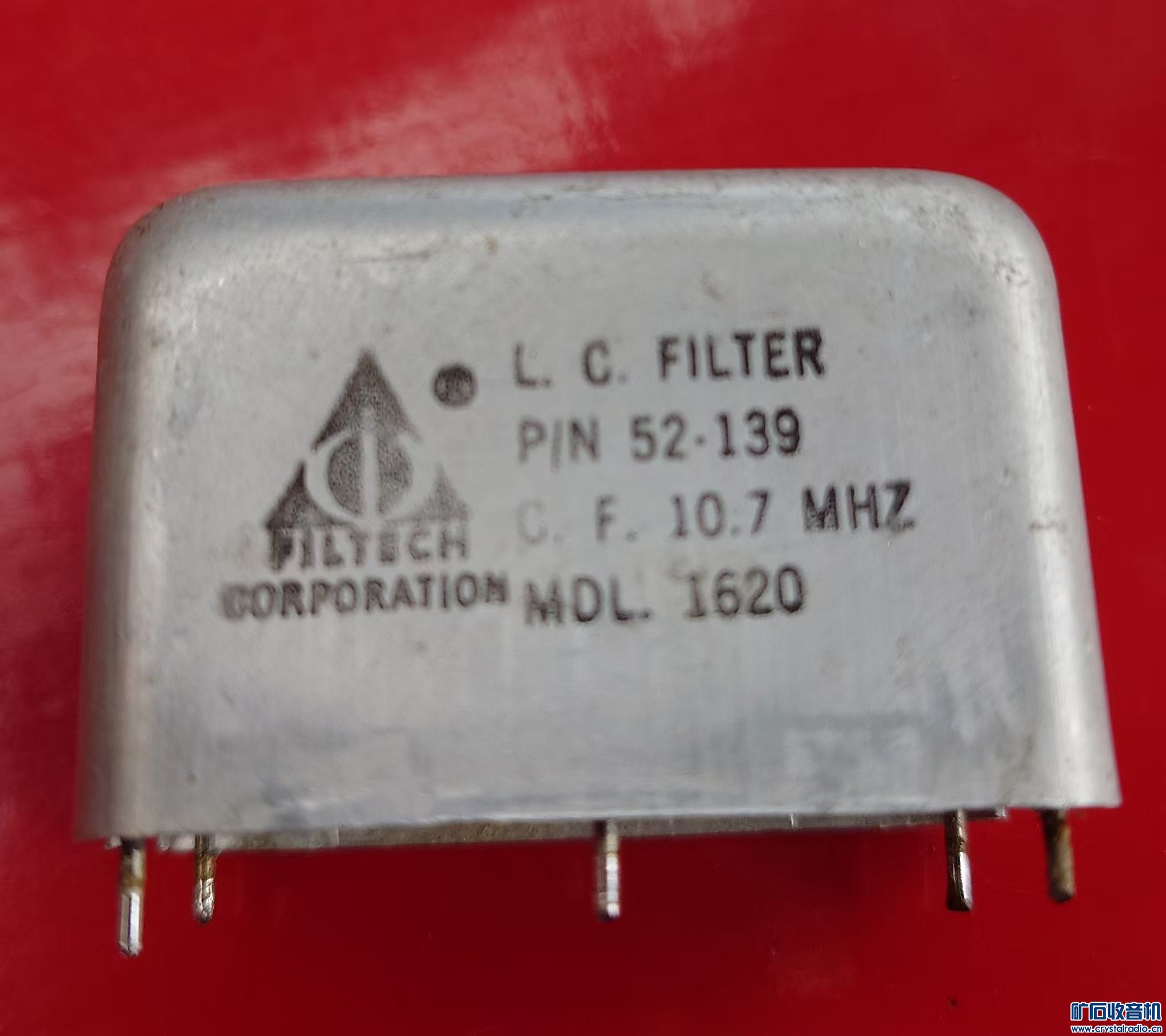

拆解一只10.7M中频滤波器,拆自FM收音头
发表于 2025-3-2 23:43:39 | 显示全部楼层 |阅读模式
外壳
外壳
内里
内里
内里
内里

 楼主| 发表于 2025-3-2 23:44:10 | 显示全部楼层
应该是集中滤波器吧
发表于 2025-3-2 23:54:35 | 显示全部楼层
少了个三端陶瓷滤波器
 楼主| 发表于 2025-3-3 00:10:19 | 显示全部楼层
jackywu_xp 发表于 2025-3-2 23:54
少了个三端陶瓷滤波器
没有少东西哦,正常使用拆下来看看过眼隐
发表于 2025-3-3 00:25:09 | 显示全部楼层
朽木粪土 发表于 2025-3-3 00:10
没有少东西哦,正常使用拆下来看看过眼隐
俺以前也有个,拆开类似图三PCB焊锡的地方有个三端陶瓷滤波器的
发表于 2025-3-3 07:01:00 | 显示全部楼层
不同型号,不同的曲线,所以包合器件多少不同
发表于 2025-3-3 08:20:51 | 显示全部楼层
这个就是书本说的“集中选择性滤波器”?
发表于 2025-3-3 08:57:44 | 显示全部楼层
LC滤波器,相当对多中周串联
发表于 2025-3-3 11:42:25 | 显示全部楼层
不知道这个滤波器的指标会不会比3端陶瓷的,低群失真的好。
发表于 2025-3-3 14:56:51 | 显示全部楼层
这个集中一起,1:衰减大,2:矩形系数好。
发表于 2025-3-3 17:52:50 | 显示全部楼层
这个不错,
这种LC集中滤波,应该比陶瓷滤波器的群延迟低。
至于插入损耗,肯定比一般的单回路高不少,其实低群延迟的陶瓷滤波器,插入损耗也挺大,可达9-12dB,普通陶瓷滤波器只有3dB左右。
