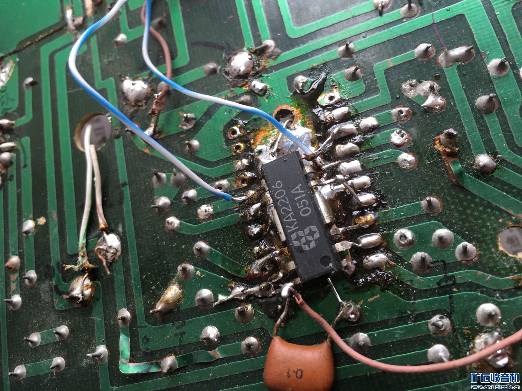

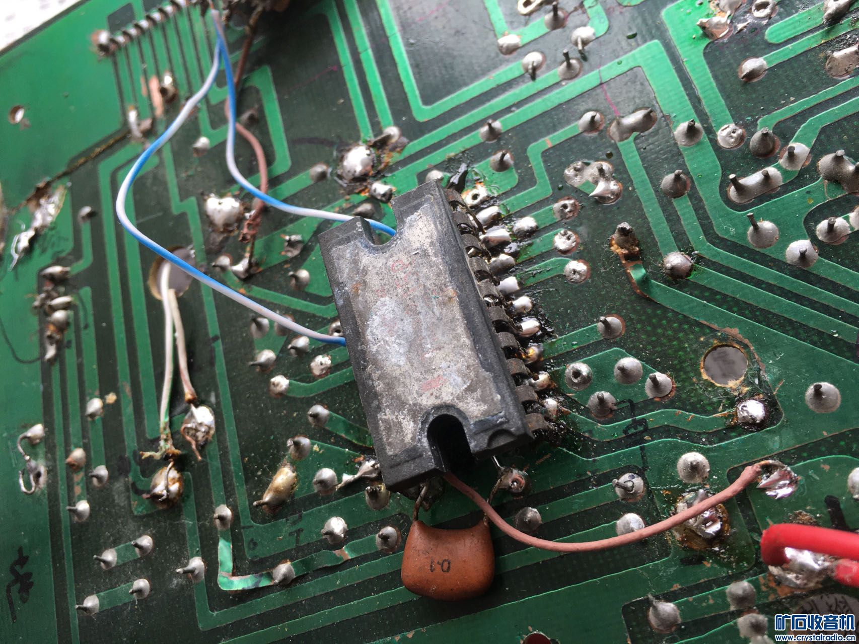

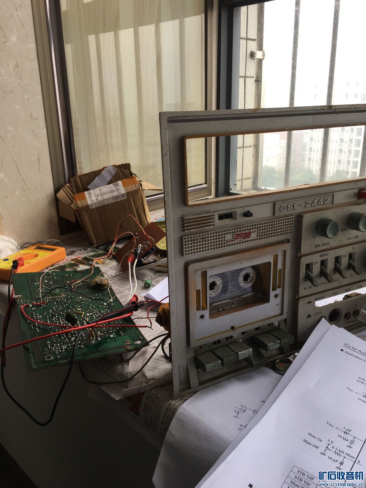

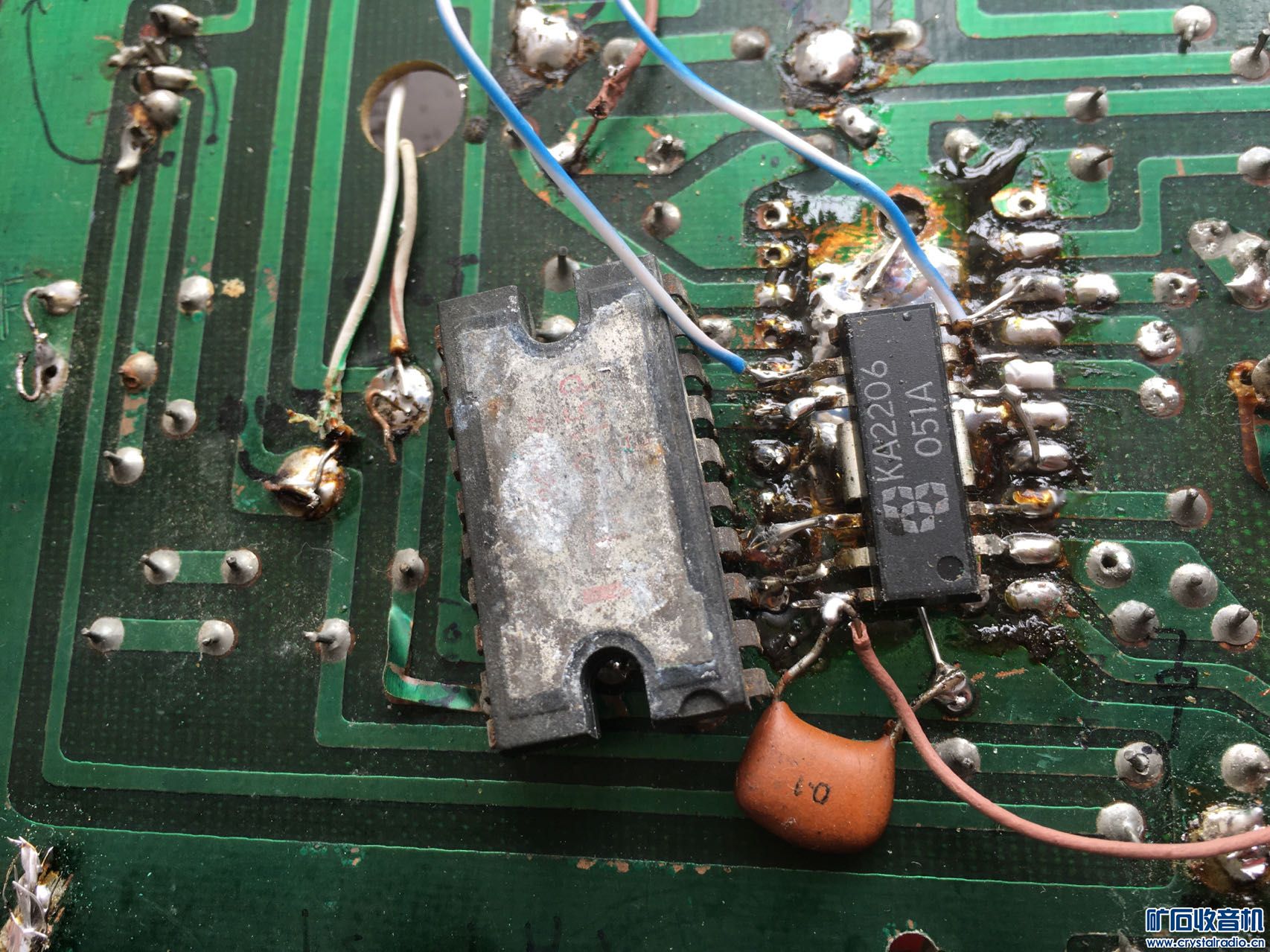

机芯还能用,可惜东芝功放集成电路TA7215失效了
 楼主| 发表于 2025-3-2 20:19:17 | 显示全部楼层
手头上没有TA7215,只好用KA2206代换之
 楼主| 发表于 2025-3-2 20:23:23 | 显示全部楼层
磁头放大板上面,很多电解电容失效了,录放转换开关也很差劲,直接去掉了
