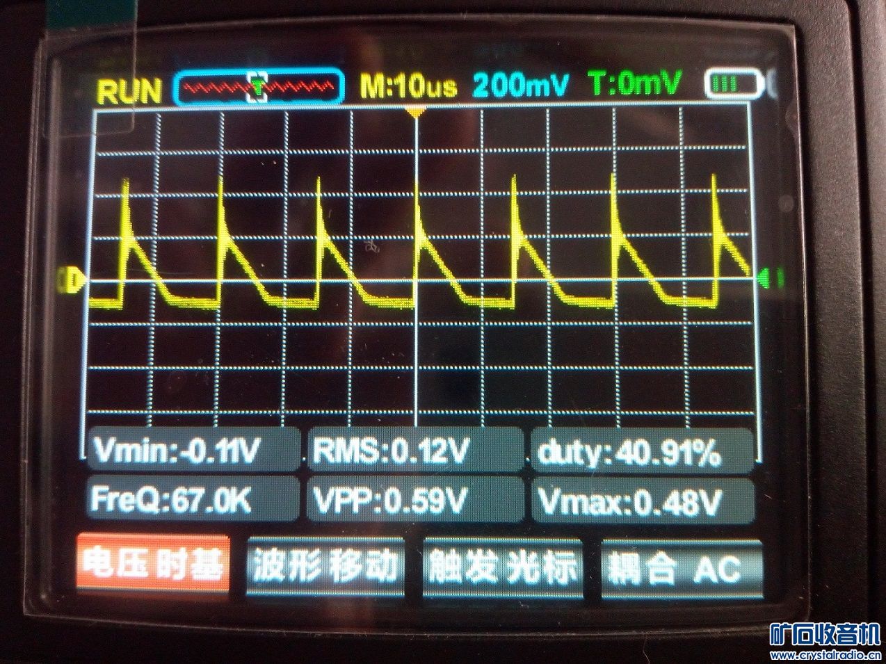

到手试试:带插排和5V1A,开关控制插排和USB5V电源。灯是4档按键开关,开--低亮度---中亮度----高亮度--关。使用感觉每次关灯要连续按多次。不大方便。打开后把灯的电源进线改到插排开关后很好:现在灯的按键负责亮度调节和开关。使用时只要按插排开关,开和关二种状态很方便,单用插排也可关灯,只是单用灯时5V板子会有220V1mA 的待机电流。
5V 1A 时纹波不小,实际使用不会有事,可加个小电容降低纹波,当然自己适配器插在插排上更安心。
