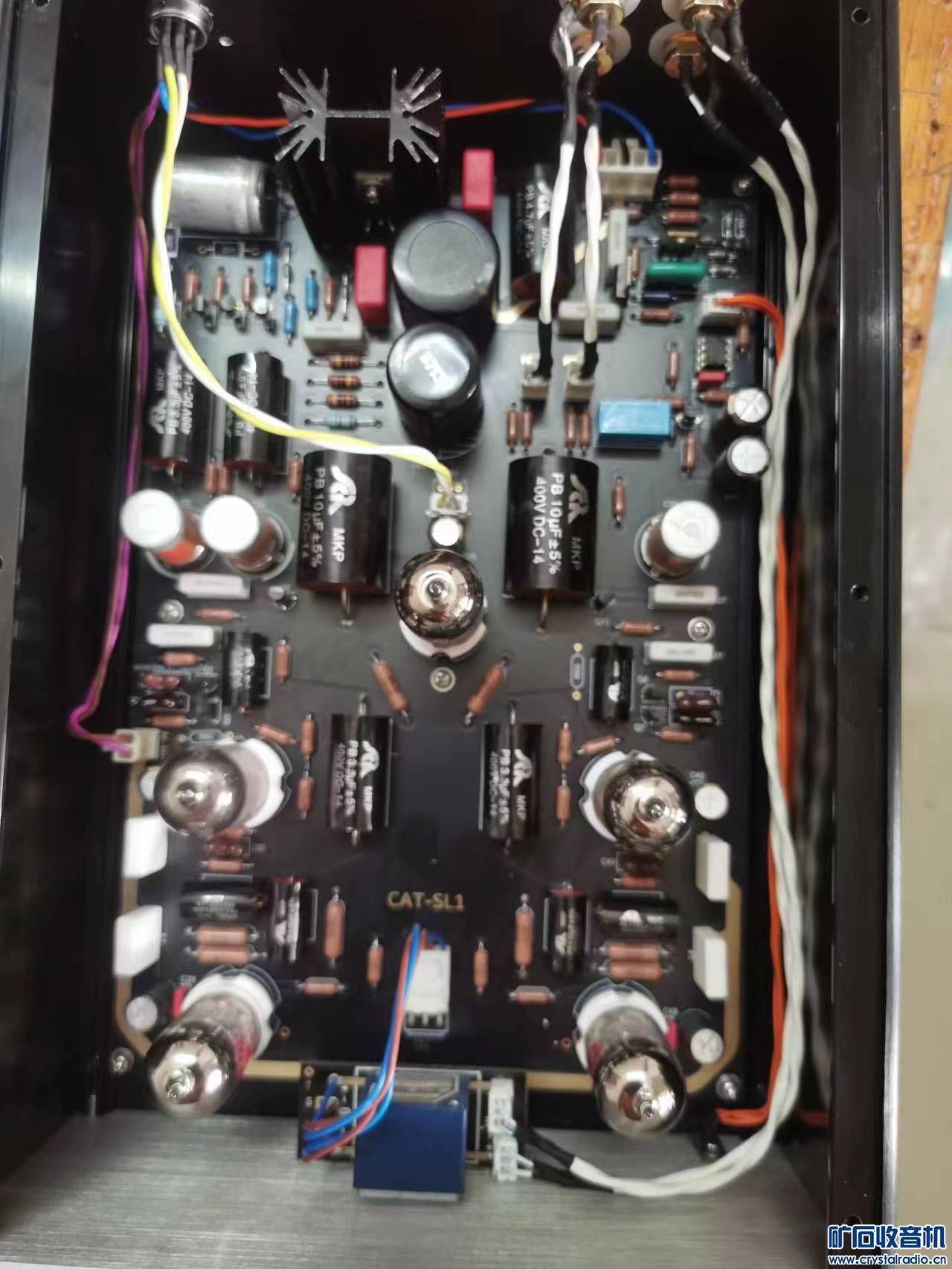

最初接触到SL1大约是十年前,那时候只是稍微有一些电路基础的小白,用的是至力的套件,简化版的SL1,感觉一般吧,主要是电流噪声比较明显,声音大的时候掩盖了噪声就没多大感觉,噪声大的原因有很多,比如PCB设计缺陷,想来致力应该不会,毕竟很多人都做这一款,另外一个就是网上说的比较多的12AU7的问题,折腾12AU7比较费钱,这事情也就不了了之了,后来无意中发现网上有原机的图纸,甚至还有原机的抄板PCB,那时候就萌生了制作原机SL1的想法。
之后不断的寻找原机SL1的线索,直接买原机是不可能的,那样没有意义,而且私房钱包也不允许,原机PCB和机箱过于巨大,我又不需要唱放,直接复刻原机这条路最终还是放弃了,其他人做的风格好像又不甚喜欢,再次搁置。

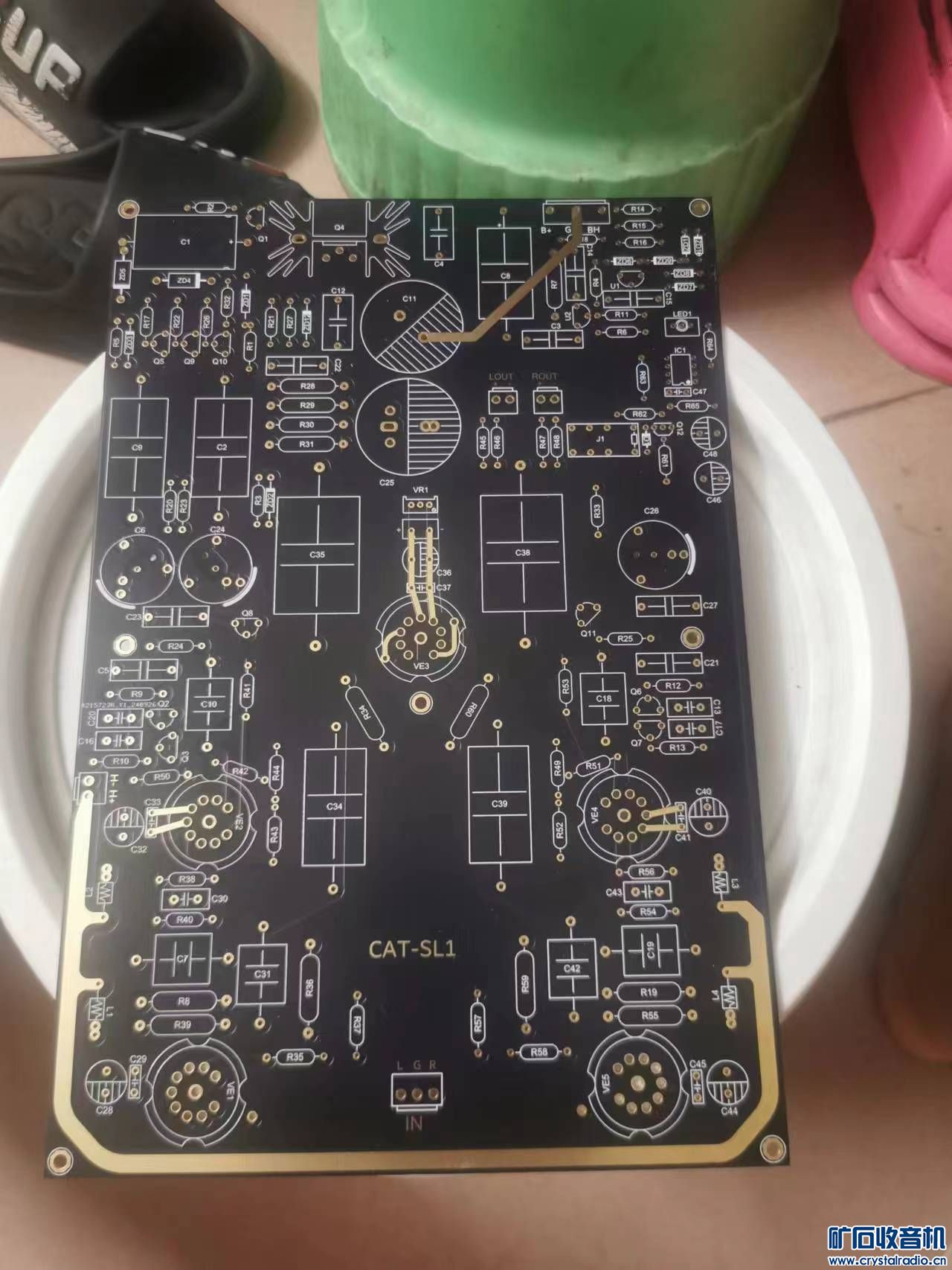

再后来想自己做PCB玩,目的倒不是为了SL1,纯粹为了折腾,业余时间自学了protel99,因为理论知识和实际经验的欠缺,只能照着别人的PCB依葫芦画瓢,数个月后protel算是基本会用了,又想起了SL1的事情,既然别人做的不喜欢,那就自己上手,准备自己画这个PCB,但是手边没有相应的元件,没有元件的尺寸参数,做不了封装库,于是迈出了SL1的第一步,收集元件,这个过程非常耗时,按照原机来收集是不现实的,好多元件难以找到,一年以后也只找到很少一部分,没办法已婚男人的钱包真的不容易。因为只有业余时间才能搞电脑,还不见得每天都有业余时间,自己又是小白加上这个电路并不那么简单,又经历很长时间后才勉强画完了PCB,但是毫无打样自信可言,小白电路大部分都看不明白,失败的可能性非常大,SL1再一次搁置,期间又收集到一些元件,最难寻找的VN2222L居然有少量在售,毫不犹豫的拿下了。
之后的几年里,业余时间无聊便开始自学51单片机,虽然没啥大用,折腾些小玩意儿还是足够的,别人的很多方案都是AD做的,只好自学AD,protel太古老了,系统兼容性也很差,期间又学习了CROE用来画3D封装库,平常也不断的加强硬件理论基础,慢慢的画板进一步熟练了,在第一板PCB的基础上做出了改进版,但是PCB尺寸大,分割也多,打板费用应该也不少,又要重新买大机箱,而且有些地方也不甚明白,不想浪费钱,考虑再三还是算了
之后又画了第三版,将就原来的机箱,做成搭棚式,把胆管外露,这样不用换机箱,但是工程量很大,胆管保护也不好弄,最终还是没有下场
又过了一些年月,积攒的元件也不少了,扔掉吧可惜,转手又要亏不少,终于下定决心还是做出来,要么不做,要做就要尽自己所能做好,不追求极致的堆料,堆料和出好声音没有绝对的联系,其次就是电流噪声这个老生常谈的话题,这个是第一目标。
经过考虑,结合自己的实际需求,变压器太高,挤在一个机箱里意味着机箱非常庞大,不论是价格上还占地上都不合算,还是按照原机的分体式设计,这样可以把变压器干扰尽量控制住。方案确定后,开始从新设计PCB,尽可能参照原机的设计方案,只是要把TIP50部分移到主放大板上来,这个电路是不可以脱离单独使用的,整合到主板上不论稳定性和安全性都有好处
高压整流滤波后从上部进入,PCB上半部分为整个电源的三级稳压滤波,中间电容负极作为一点接地点,下半部分则是放大部分,输入地跟随信号地从中间上去,电源地则是从两侧上去,输出地因为距离一点接地很近,就不用过多考虑了,原机设计师不知道是不是也这样想的,原机的主板也是在12AX7旁边镂空的,我研究了很久,大概只有这么一种解释,如果有明白其中原因的网友还请科普一下
灯丝部分采用网友的建议,双面布置,一直延伸到延时部分,原机使用的NE555方案,100K+1000UF使得延时时间达到100S左右了,只是在原机的基础上增加了一个双色LED用以表示延时和工作状态,当时也不清楚灯丝接地怎么做合适,原机貌似是悬空的,接地有很多种,可以在12.6V负极接地,也可以在灯丝中间脚接地,只好把两种方案都设计在PCB上、最后装机的时候选在在中间脚用100欧姆电阻接地,其它部分则是完全参照原机的电路结构,未做任何更改
电源部分,高压没有使用原机的石整流,使用6X4胆整流,反正6DJ8也要使用6.3V灯丝电压的,胆整流电压缓慢上升对TIP50的冲击也小很多,找了一些老红旗电容,第一级22UF,然后经过10H扼流圈后,4*22UF二级滤波后就直接输出了,原机的也仅仅100UF,滤波足够就行了,不必非得太大,
灯丝电源还是使用原机的1083方案,拥有缓启动功能。
整机电容除了那几个红旗电容是旧的,其余电容均全部使用新电容,即使新电容好多假的,也比拆机的那些工业进口电容好,看着牌子大,容量也没问题,但是好多电容并不适合用在音频电路上,影响最终的效果,第一次整机通电,电路各电路点位电压完全正常,电子管原来使用的EH的12AX7和6922,而12AU7至力的方案只有1个,重新买了一对贵族之声的12AU7普通版,当初只是想着当炮灰管用的,第一次出声,不敢说静如深海,但是最大音量时也只有很微弱的交流声,如果拆掉机内的输入线,输入端完全悬空(输入端自身有一个1M的接地电阻),干扰噪声更小,接入声音,一次出声,非常漂亮,至少我自己是很满意的

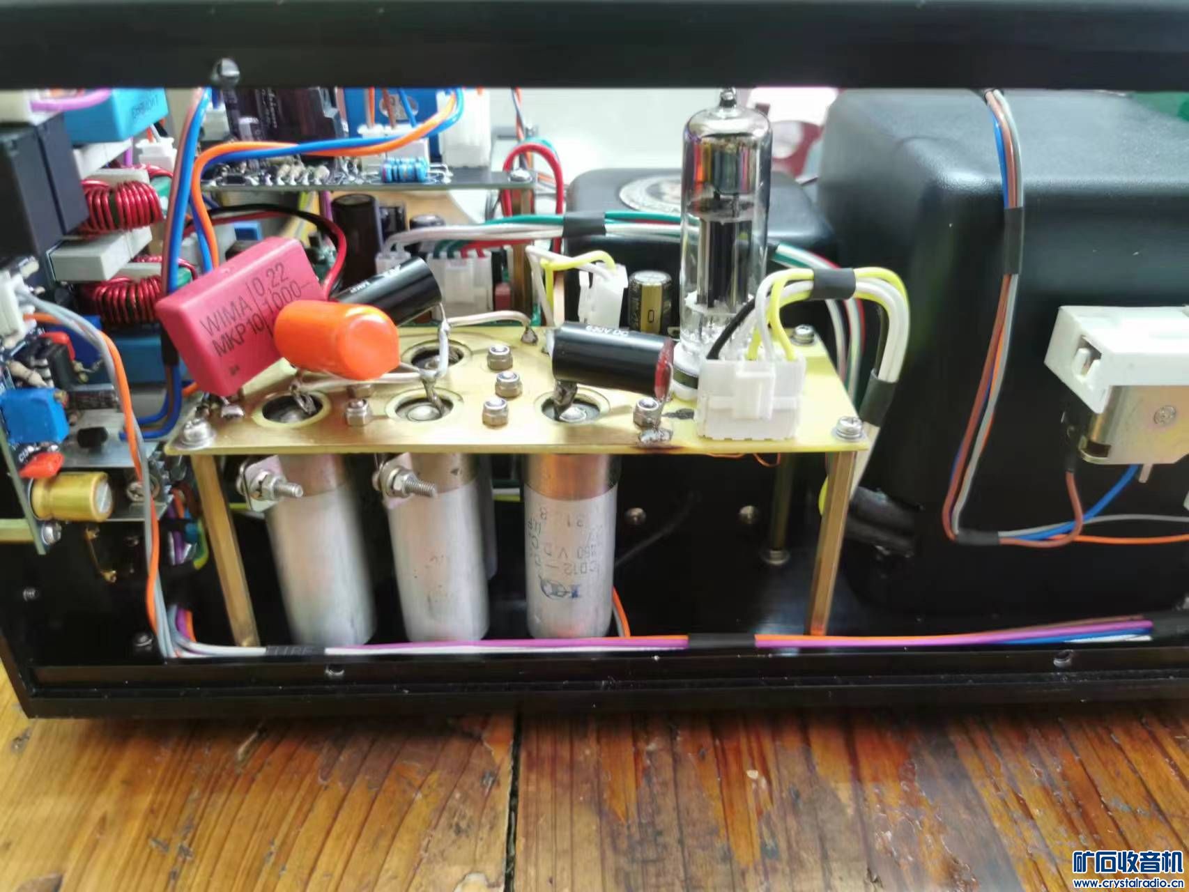

当初定制的变压器电压过于保守,高压还好255-230V的,兼容石整流和胆整流,灯丝就有点惨了13V+7.5V,按照最初的计算7.5*1.414=10.6v,稳压到6.3V是完全没有问题的,发热也不大,却是完全忽略了二极管的压降,而实际上空载都只有9V左右,带载(0.6A)就只有8V,进一步加大负载输出就不够了,换成肖特基整流稍微好一些,但是电网电压不足的时候就又不行了, 电网电压浮动比较大,夜间的时候能到240,高峰的时候又只有210,为了输出足够,只好增加了交流稳压电路,像交流稳压器一样,跟随电网电压变化自动切换变压器输入,变压器输入有200-220-235,这样就能保证变压器输出稳定了。

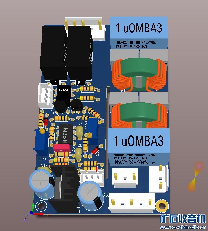

主高压这个电路有一个致命的缺点,就是一烧一大片,一但TIP50损坏,后面的317和VN22222L都得跟着遭殃,关键是VN2222L这玩意儿它不好买,决定增加一个高压保护电路,TIP50的输出电压正常235V,一旦电压超过245V就切断高压供电,250V以内317和VN2222L应该是能抗住的,既然做了高压保护,那就索性增加电流保护,整个主放大板电路冷态启动最大电流大约30MA,稳定电流25MA左右,电流保护实测38MA就会激活,反正做都做了,低压也做,TIP50电压达到220V就视为高压达标。做到这儿,我自己都郁闷了,电源部分越做越复杂,做一半了,还是咬咬牙继续做吧

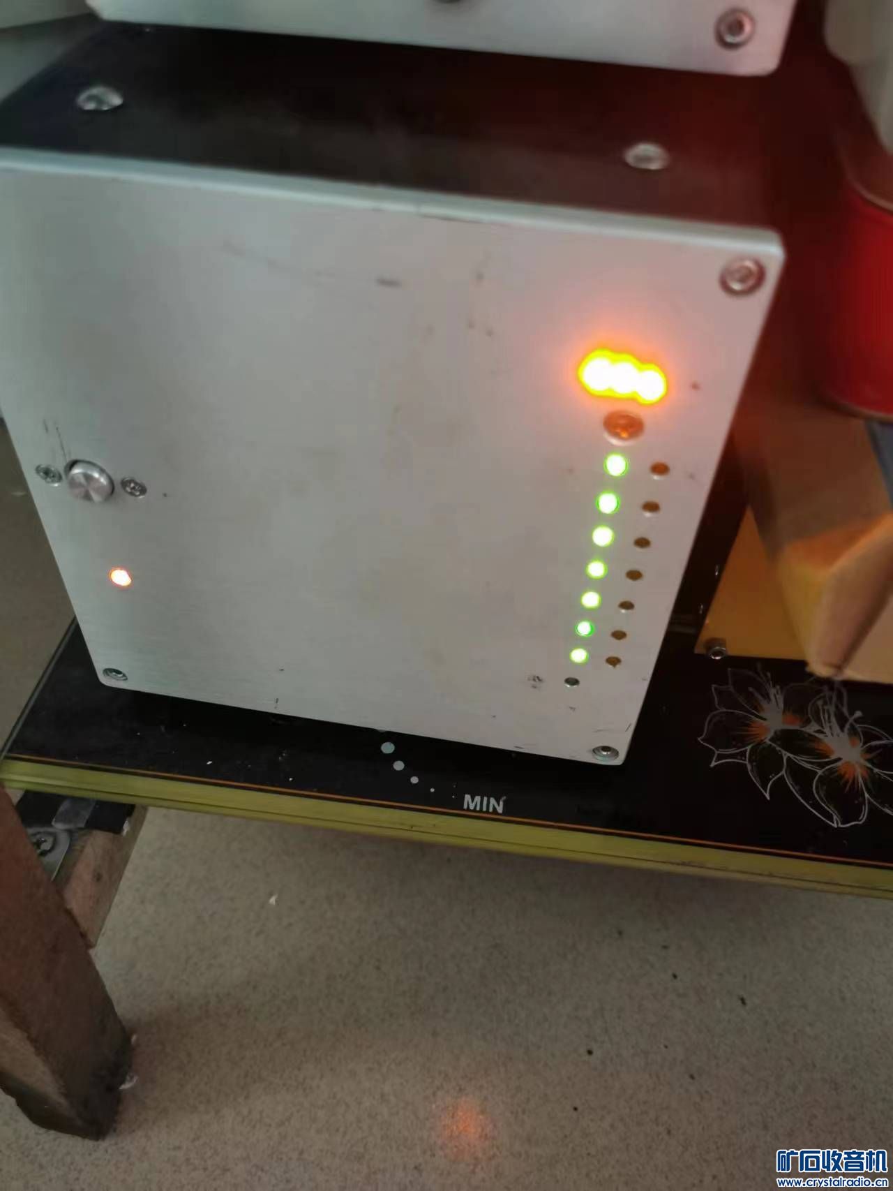

灯丝电压按照最初的打算,用几个LED表示灯丝的电流电压情况就可以了,加上高压部分的几个LED,还有交流部分的LED,线路和面板就过于复杂了,即使做出来那也只有显示功能,故障时难以保护,还是那句话,做都做一半了,硬着头皮做呗
结合机箱内部的实际空间大小,最终决定用两片MCU来做,面板的MCU为主负责所有的LED控制以及对两路灯丝的电压电流情况,必要的时候通过串口下达指令控制MCU关闭灯丝供电,控制MCU则负责所有的继电器控制,对高压的电压电流情况和交流稳压电路的工况传输给面板MCU,故障的时候可以先斩后奏的直接切断供电,这部分电路看着不算多,但是没想到工作量巨大,各组电压的地0位不一样,不可能直接采用ADC之类的做法,而且要是MCU干扰到放大电路那就完全得不偿失了,所以所有的电路全部要用光耦隔离,这中间的电路调试搞的我都想抓狂,不仅硬件电路要调试,板子不合适又要重新打板重新焊接元件,还有程序,每次改板,程序都得跟着改,都是那句自我安慰的话,调试好这部分电路后面的就容易了 ,最终经过数月多次打样改程序,总算皇天不负有心人,这部分电路完全调试完成并测试合格,这一段几乎占了总工程量的一半还多,最初根本没想到这部分电路需要这么多功夫,否则说什么也不起这个头。最后的时候又觉得万一交流稳压电路故障的话,会烧变压器,好吧还有空间,那就再增加一个线圈开关,MCU还有预留IO口,万一的时候MCU可以直接让开关关闭,整机断电,电路做到这儿真有点脱了裤子放屁的感觉 ,好在结果是满意的

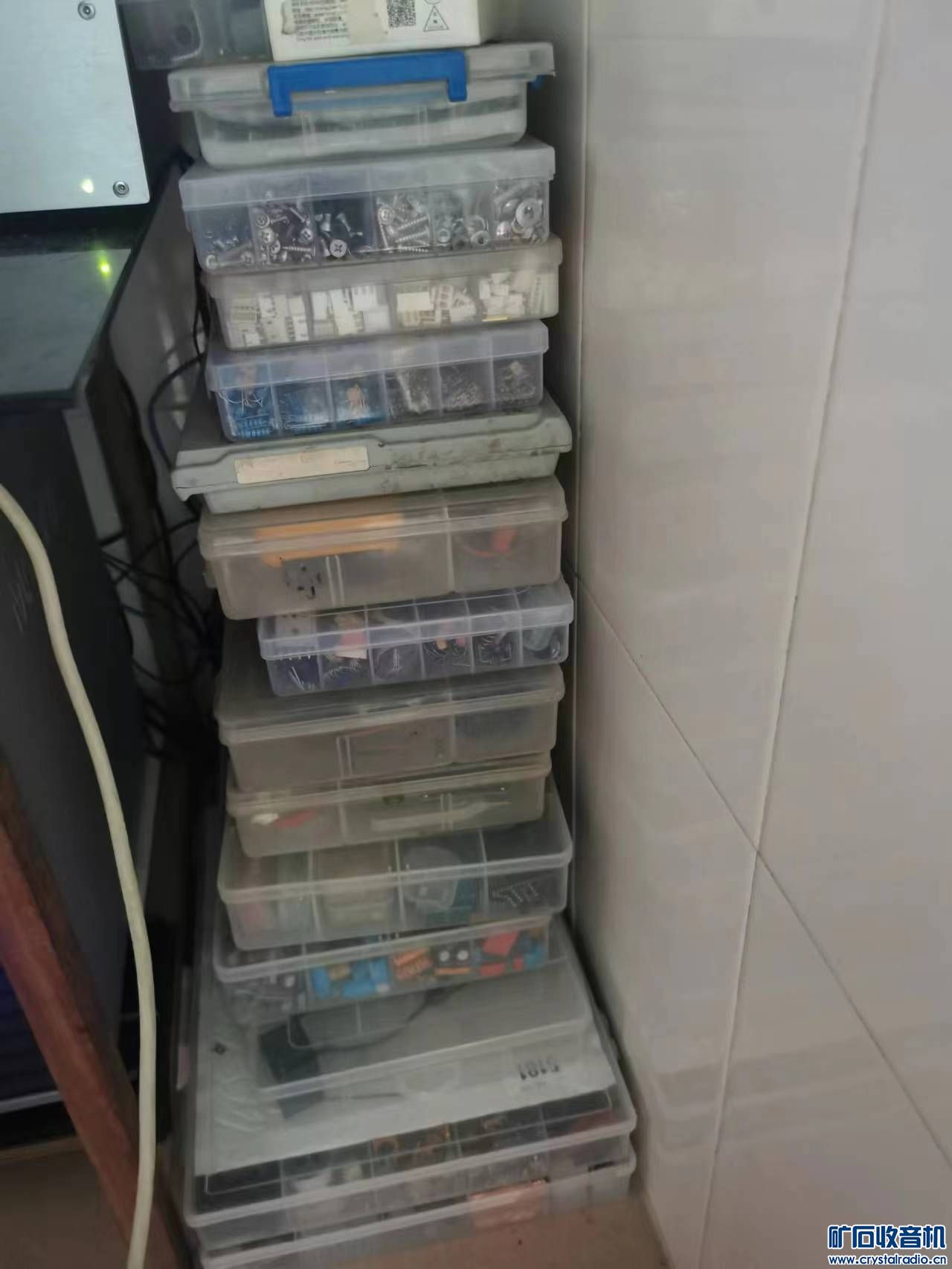

光是这一堆十余个元件盒,就得不少功夫
