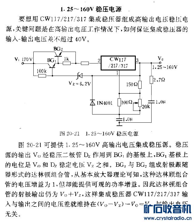

打算做一个线性可调电源,0-90v,变压器用组合音响拆的变压器,双30v输出,请大师指导指导成熟的方案,谢谢

发表于 2025-3-2 18:07:56 | 显示全部楼层
这本书可以先研究一下,我制作是好多年前做的,当时也没画电路图,在电工手册上找了一个图参考了一下,串联放大电路。我找到当时参考电路给你发上来

发表于 2025-3-2 20:29:53 | 显示全部楼层
供参考
