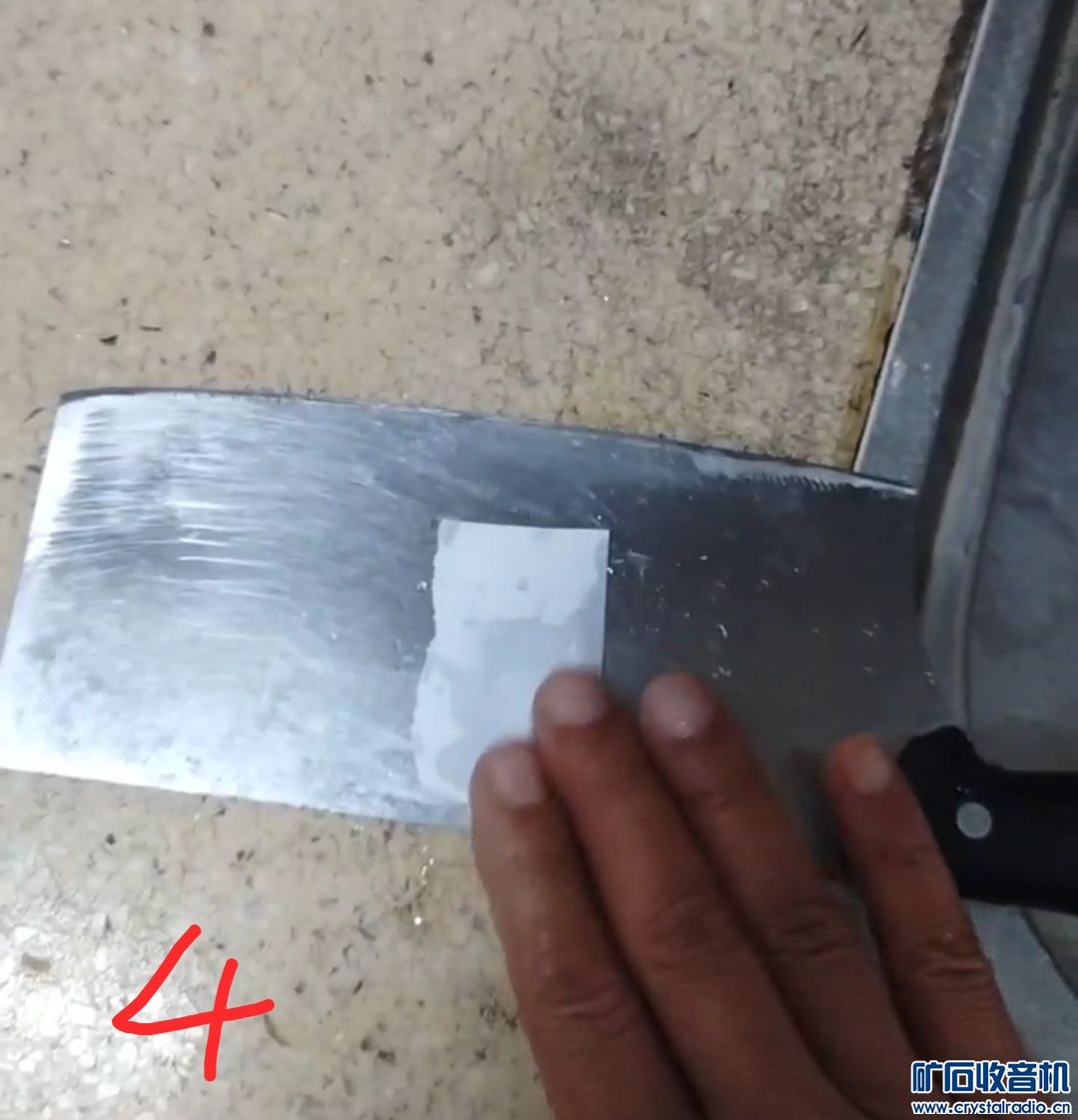

1、将文稿镜像打印或复印到纸上,注意必须是碳粉打印或复印。
2、把文稿用水淋湿,贴到待印物上,此步也可不用淋湿,淋湿是方便固定文稿及透明观察。
3、在文稿上垫一层纸,也可不垫。

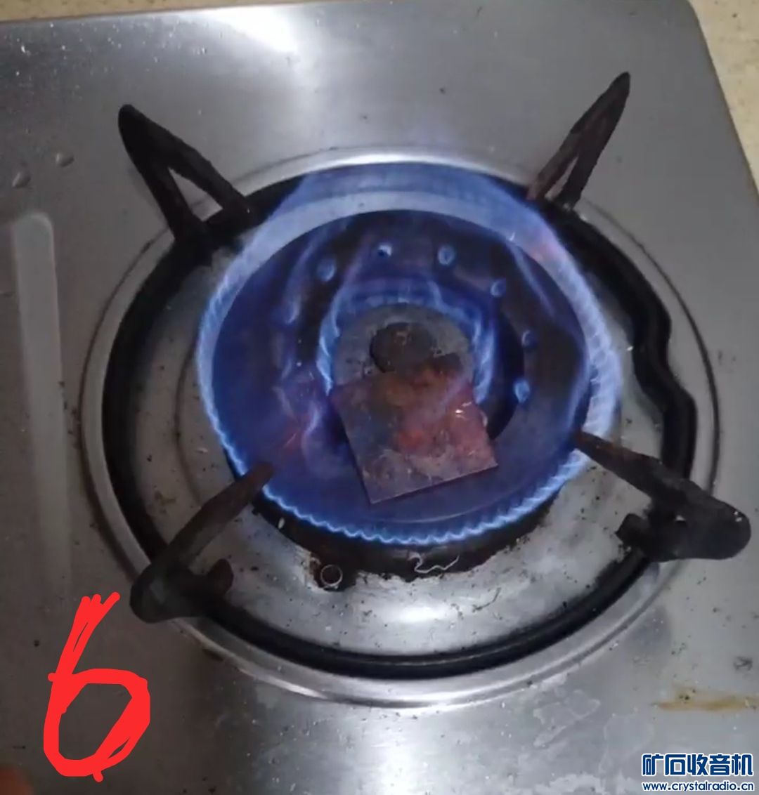

4、找一块厚点的有平面的金属板,放在燃气灶上加热一会儿(约2~3分钟),然后用力压在文稿上约30秒。此步如有条件,也可用电熨代替。

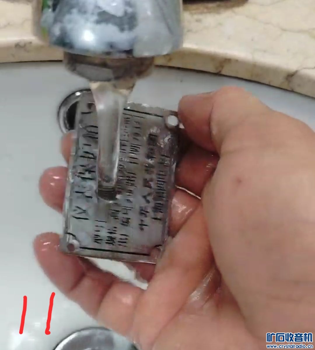

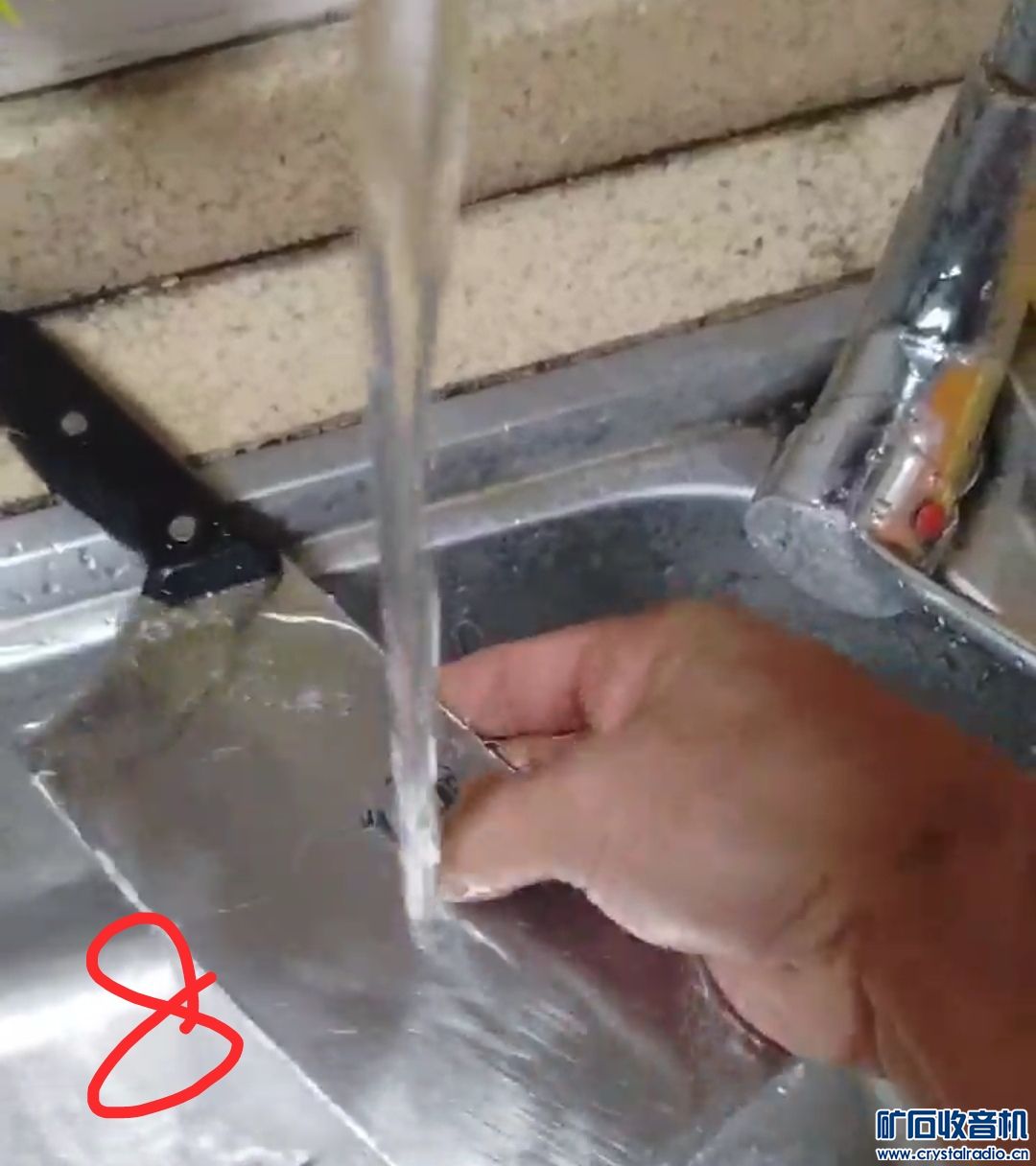

5、用清水把文稿上的纸淋湿,用手搓掉纸干净即可,文稿内容就印在物品上了。(图1~8)
6、此方法可自制简易铭牌等等,不怕火烧不怕水洗,原理是碳粉可重复加热粘贴。(图9~12)
