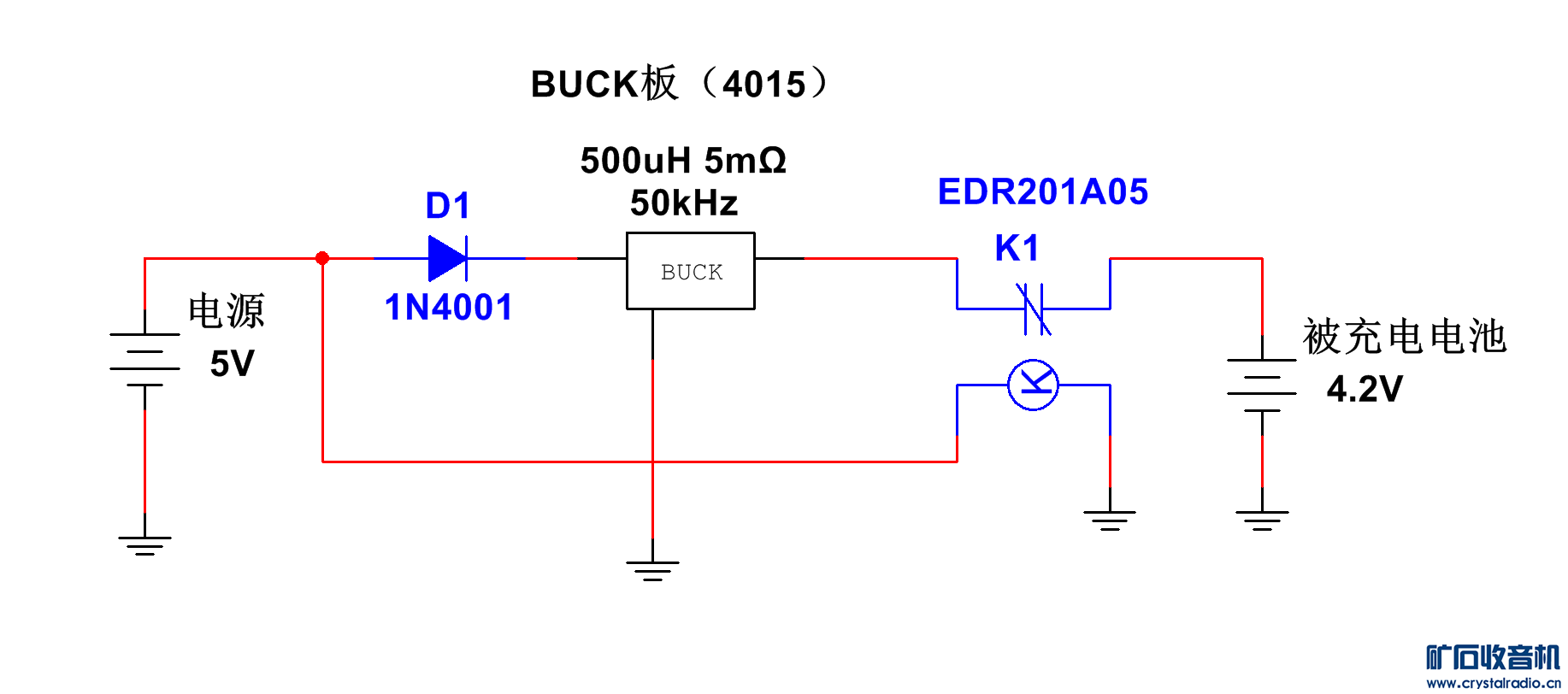

想在XL4015调压調流小板输出端与被充电池间加装同步继电器
发表于 2025-3-1 16:08:42 来自手机 | 显示全部楼层 |阅读模式
用XL4015调压調流小板给电池充电,充好断电时输出端与被充电池间加装的同步继电器可将电池断开。但输入端断电后,测量输出端(电池端)电压,与XL4015小板输入端电压相等,没法取电压控制继电器了
发表于 2025-3-1 20:51:54 | 显示全部楼层
radio2 发表于 2025-3-1 20:23
我没说清楚,输入端与输出端是指4015小板上的。
要在4015小板的输出端加装常开点继电器,当4015小板输入 ...
电源上电后继电器吸合,接通电池充电线路;
电源掉电后继电器断开,切断电池充电;
是这个意思吧?
如果是的话,简单。把继电器线圈供电接到电源输出端就可以了,电源上电继电器吸合、掉电继电器断开。
4015没用过,但道理是相通的,4015内的开关管也有个寄生的体二极管,电池会通过这个体二极管在电源掉电后给继电器供电(这就是断电后也能在4015小板输入口测量到电池电压的原因),维持继电器吸合状态,这样就做不到电源断电时继电器断开了。
解决办法也简单,电源正极与4015小板的电源入口正极间正向加个二极管就行了,这个二极管可阻断电池经4015内开关管的体二极管向继电器线圈供电。
下图这样接:
使用继电器显得笨拙了,一般用MOS管解决问题。

 楼主| 发表于 2025-3-1 18:54:49 | 显示全部楼层
检测到:充电时,电流取样电阻上55毫伏电压,输入与输出电压3伏,输入端断电后输入端输出端电压0伏,想用这两个电压之一做取样来控制输出端与电池端通断继电器同步动作,大家给个意见?
要在4015小板的输出端加装常开点继电器,当4015小板输入端断电后,控制继电器也同步断开4015小板输出端+与电池正极。目的是防止4015小板由于输入端电压失去后而损坏

 楼主| 发表于 2025-3-1 20:38:57 来自手机 | 显示全部楼层
补充:原本想,当4015小板输入端断电后,检测小板输入电压由高至0v来控制继电器同步断开4015小板输出端+与被充电池+,经测试,4015小板输入端电源断电后4015输出端连接电池时竟然与输入端同是电池电压!
 楼主| 发表于 2025-3-1 21:54:07 来自手机 | 显示全部楼层
电源掉电后继电器断开,切断电池充电;
收到,学习了,用mos控制
