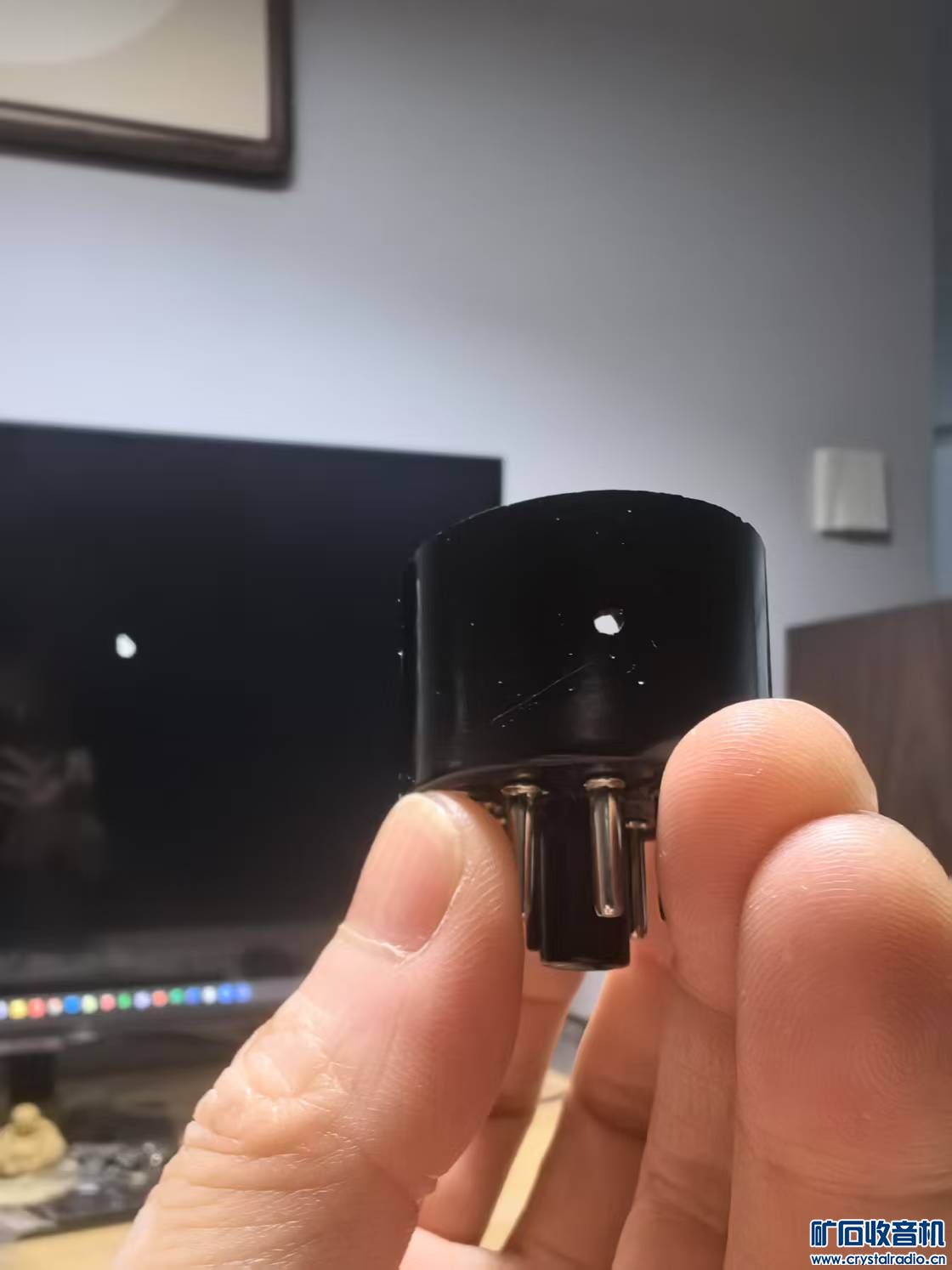

忽然,灵光一闪,懒得焊机子,可以玩一下管子嘛!
这斯和那个6屁3屁,没啥大的区别,除了管脚和功率上,在使用场景和设计初衷上都是大致一致的,工作点也差不多,一个玩,玩就好了。
于是决定,换座!
找出来一个空八角座,在3脚处钻个孔,引出屏极,然后接个帽子套FU7的屏极上,其他,按6P3P的引脚顺序,分别焊上,就这么弄。
为了安全起见,引线都套上热宿管。
给管座3脚用高温线引出,排布顺序,灯丝接在2-7脚,1栅5脚,2栅4脚,屏接3脚,阴极接8脚
大致的样子,焊上。

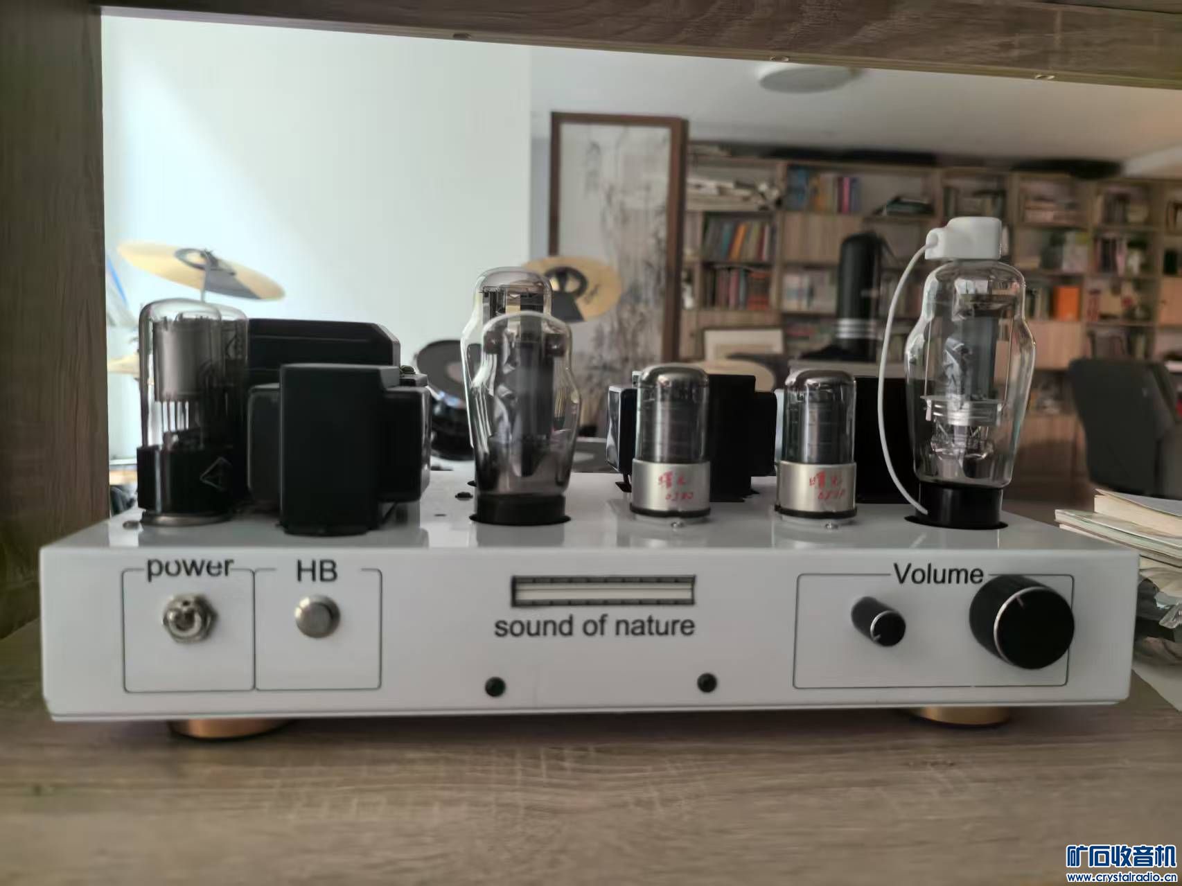

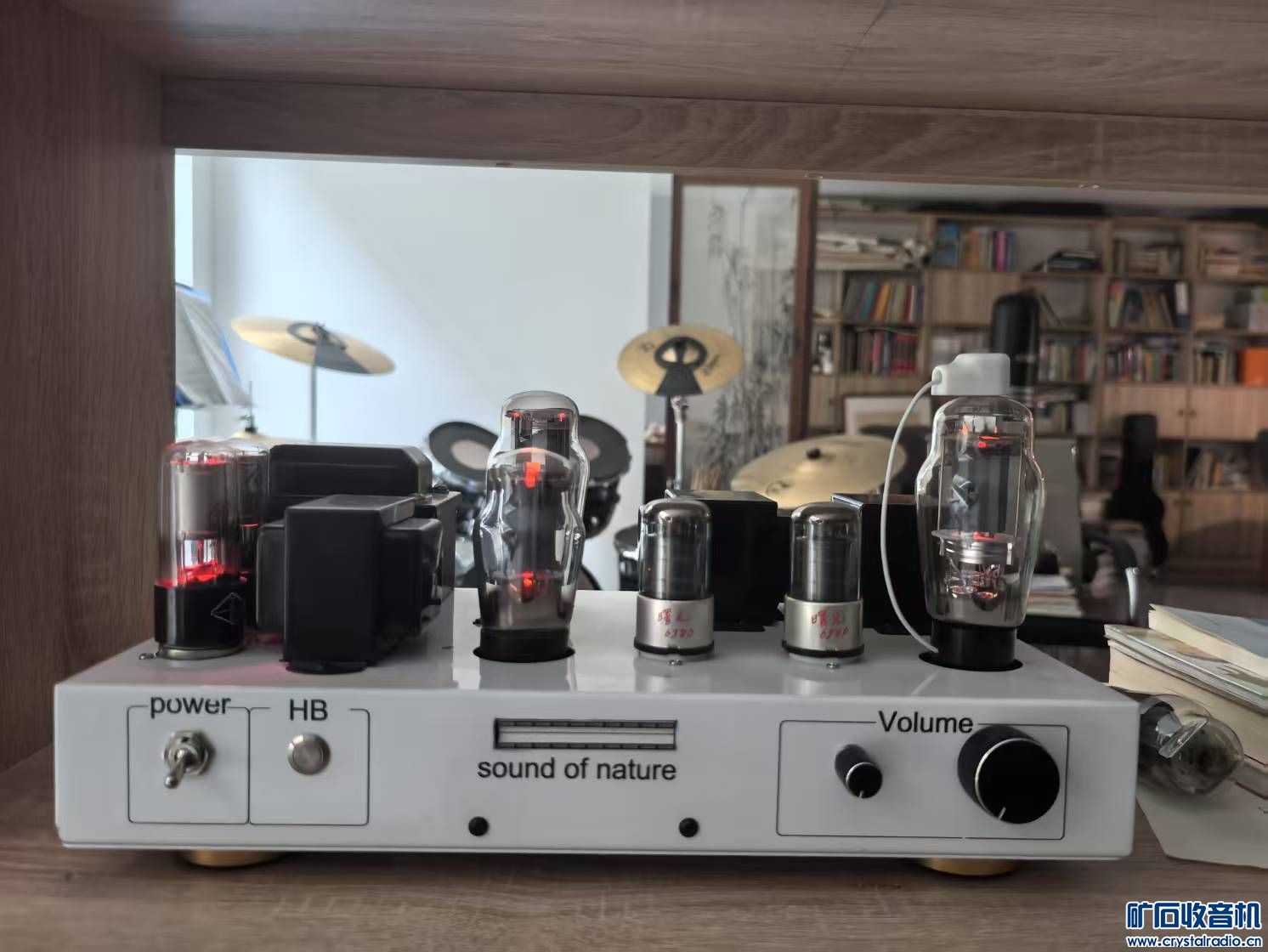

拔下一侧6p3p,换上效果,还是挺威武嘛。
开机,开始左右声道测试,这纯属折腾,不过是一套管听久了,腻了而已,换一点以为不同的口味。
折腾完毕,多年不碰的这个帽子管,实话说,还是很全面啊。

发表于 2025-3-2 08:51:49 | 显示全部楼层

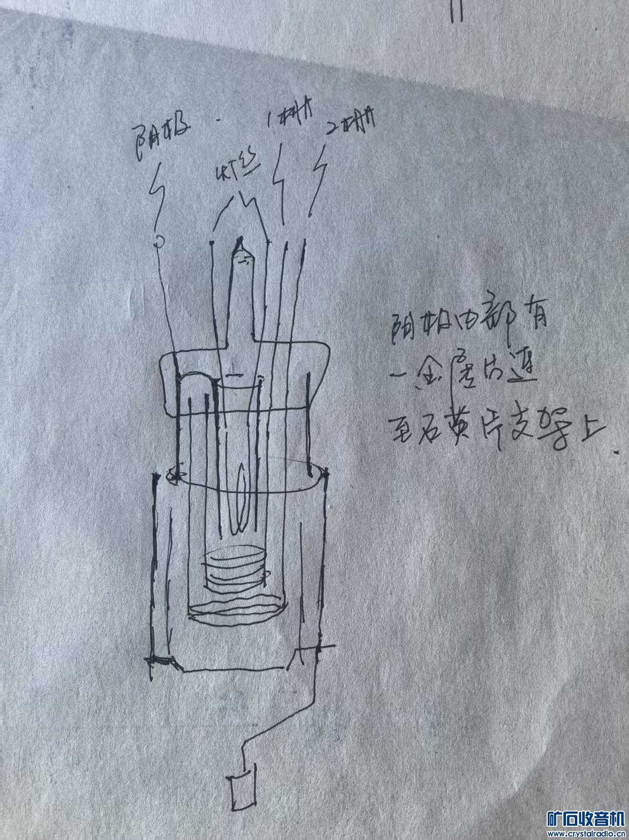

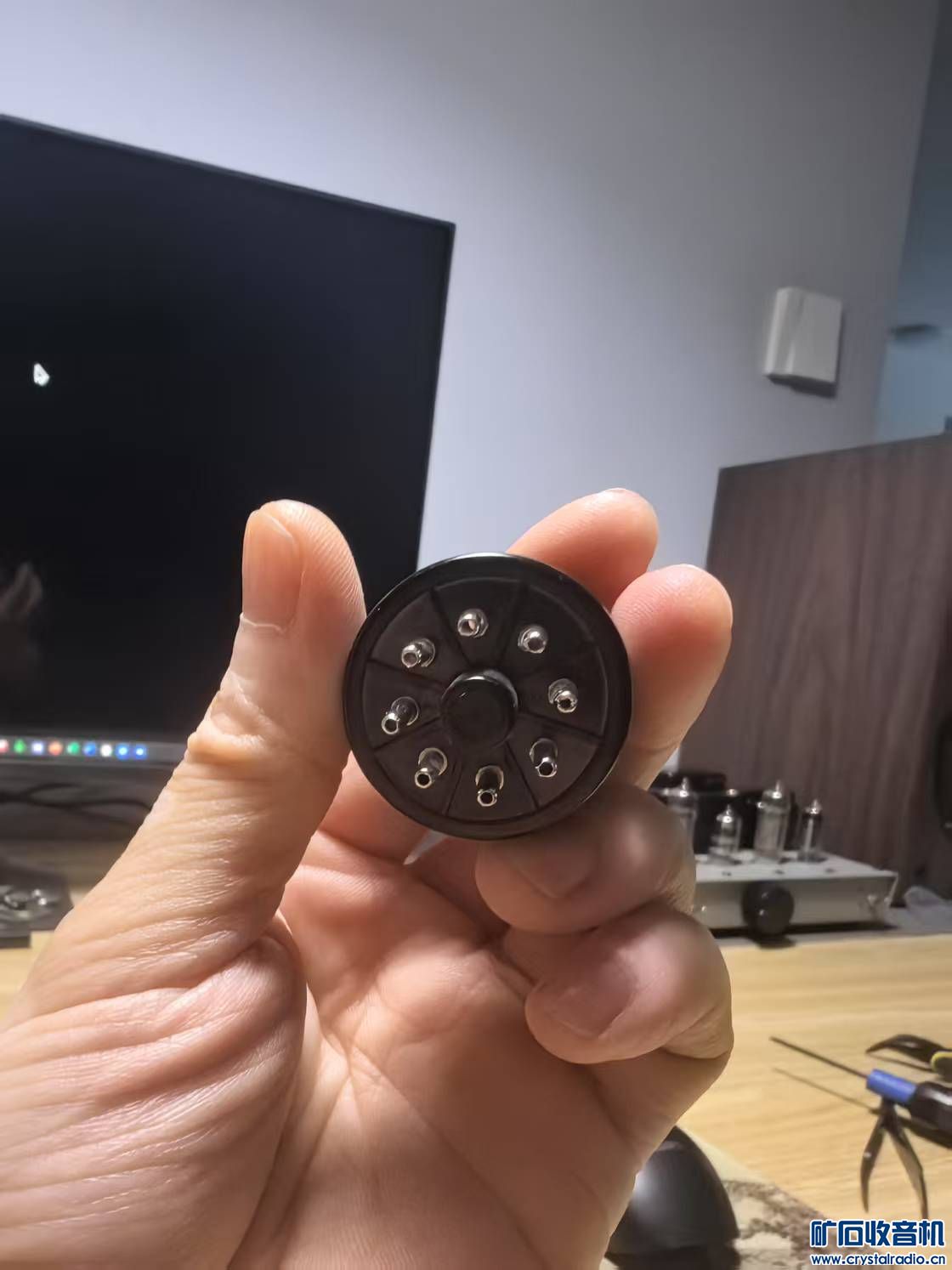

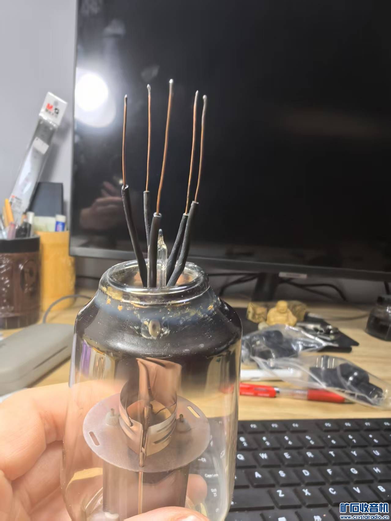

借帖请教一下,6P3的玻壳部分与管托(座)脱出(借图一张),只知道用万用表找到灯丝两个脚,其它的几根引线不知道怎么分辨,用什么方式找到剩下几根线的定义?谢谢。 131635w3fvhaa839a8hdw3.jpg
 楼主| 发表于 2025-3-2 10:56:53 | 显示全部楼层
ianzou 发表于 2025-3-2 08:51
借帖请教一下,6P3的玻壳部分与管托(座)脱出(借图一张),只知道用万用表找到灯丝两个脚,其它的几根引 ...

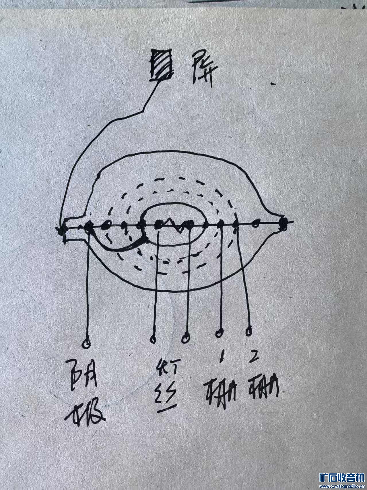

今天加班,回想一下,我当时通过观察,大致是如下的情况,根据这个结果,我接的时候是对的。
这个管子只有一套管芯。相对简单,容易观察,多管芯的观察不出来时候就要上电测试了。
按照常规的引线排布,灯丝-阴-1栅-2栅-.....-屏极,这个是有顺序的。
就fu7这个管,我改的好像是曙光吧,它的是如下这个简图:
你参考一下吧,应该是对的。
再附一张,可能更容易理解一些,哈哈,画的不好,尽量猜吧。
