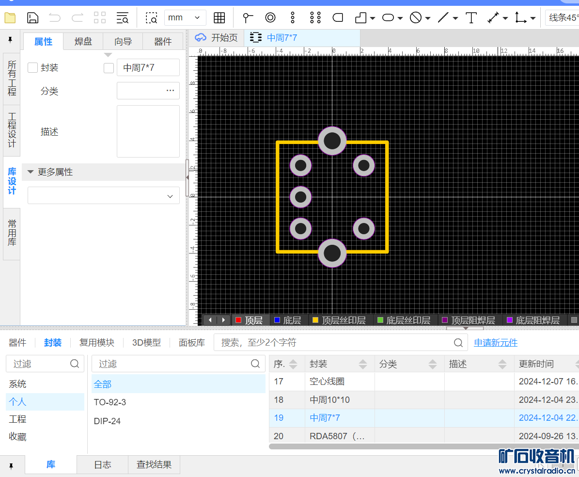

有个电感线圈找不到合适的封装,自己画好的封装怎样才保存到个人的封装库,我用的是半离线模式可以保存到个人库吗?

 楼主| 发表于 2025-3-15 10:56:40 | 显示全部楼层
弄了半天了,还是搞不好个人封装库创建,难道半离线模式不行,那位大师指导一下
发表于 2025-3-15 13:49:17 | 显示全部楼层
我用的全在线模式,创建个人封装库不是一样的新建——封装,然后保存吗?可以保存在云或本地。
 楼主| 发表于 2025-3-15 16:27:07 | 显示全部楼层
我是想创建自己的常用封装库,不知道怎样做封装和原件图,因为自己就是玩那么几样元件,总是不会添加到自己的库
发表于 2025-3-15 19:11:32 | 显示全部楼层
不太明白您是不会创建,不会保存,还是不会查找?简单说一下,点文件——新建——封装,就可以创建一个封装,但有一个问题,封装脚位怎么和原件一一对应,所以我先创建元件,点文件——新建——元件,画好后,然后再创建封装。封装和元件关联后,就可以使用了。再具体的请参看帮助教程,按F1。库其实都一样,点系统,筛选的就是整个系统的,点个人,就是个人的库。
 楼主| 发表于 2025-3-16 13:37:37 | 显示全部楼层
超级夜猫子 发表于 2025-3-15 19:11
不太明白您是不会创建,不会保存,还是不会查找?简单说一下,点文件——新建——封装,就可以创建一个封装 ...
是不会封装,想创建个人封装库,请问你是用那个版本,我的界面于你的不一样,是不是半离线不能搞封装?
发表于 2025-3-16 16:12:15 | 显示全部楼层
我是用的全在线专业版,要不您再装一个专业版,设置成全在线试试,按理说不会因为是半离线就不能搞封装库的,这是最基本的需求。
