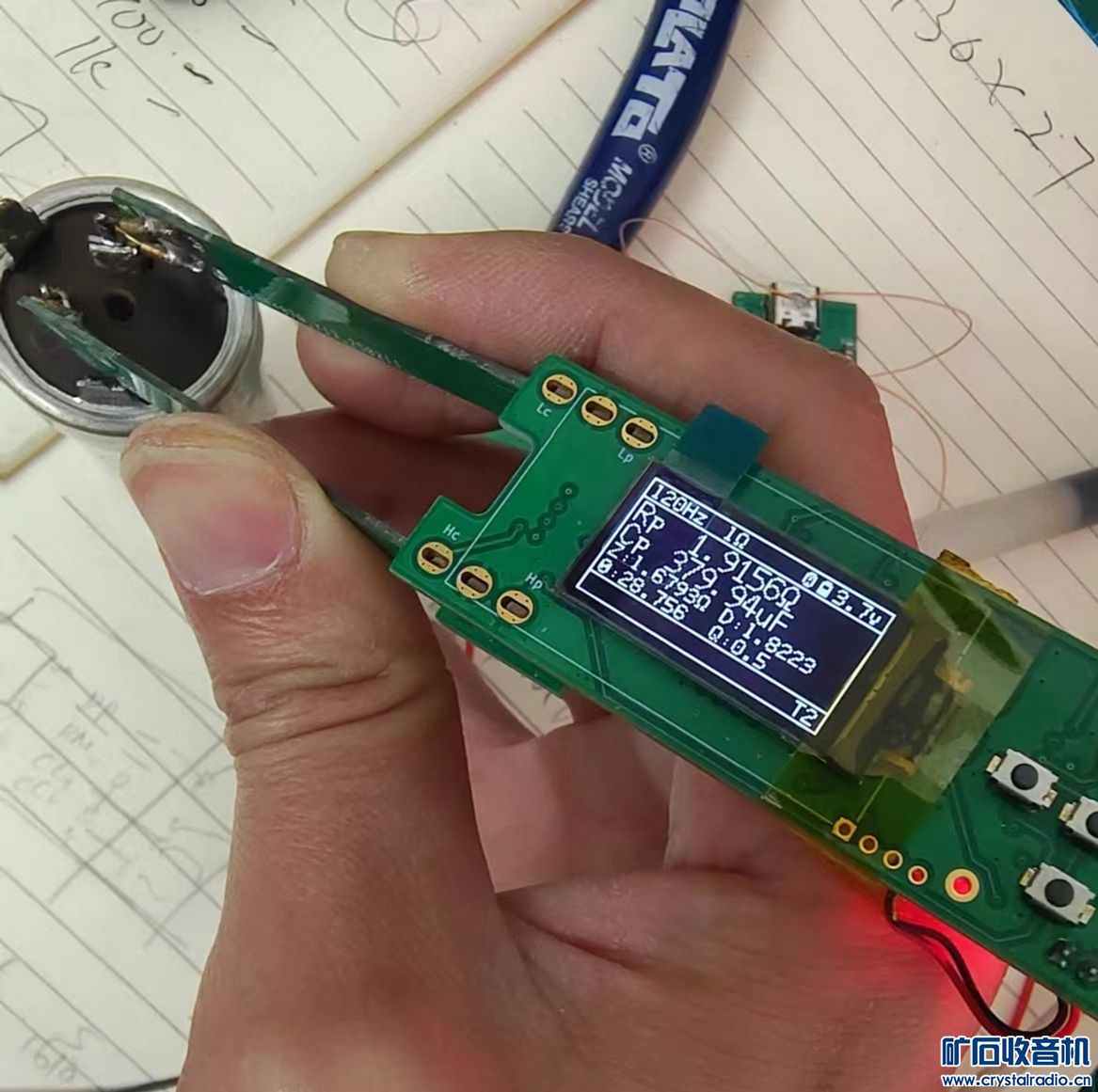

HP3478A用着突然“biu~”一声,是这个大滤波电容坏了吗?

RIFA电容有4个,全换掉,必定是裂掉了,而且万用表都可以测到漏电了。

万用表测电阻档测不到,100M欧量程都是OL,但是交流电功率计已经能量到关机0.2W左右的功率了。今天XY电容都到了,换上不开机是完全没有电流的。
大滤波电容拆下来也证实损坏,是那种万用表测数字正常(甚至偏大一点,标称是20V 3mF),电桥才不正常的损坏情况:

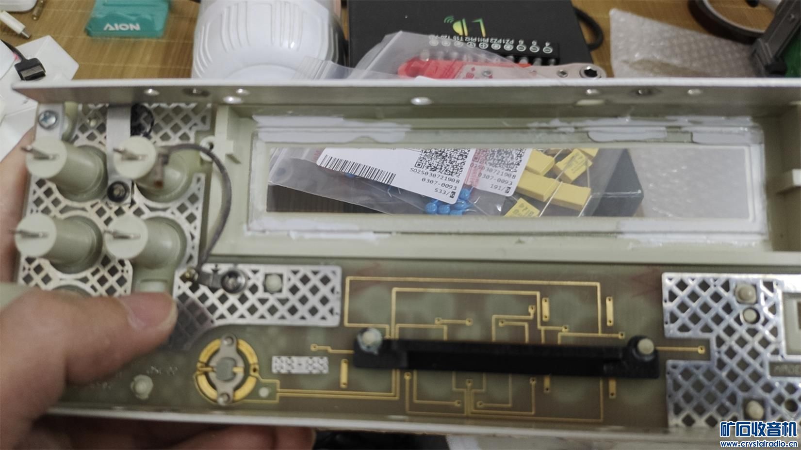

原来的液晶屏前的保护板破裂。拆掉后用2mm亚克力切一块贴上去,好像很完美。考虑加不加背光好

多年前遇到一台和楼主情况相似的3478,就是以为安规电容裂开,造成交流高压通过地进入数字部分,将那个大电解击穿。
后来将安规去掉(其实不安装也问题不大),并更换电解(用普通电解即可,其实3478后期版本就是普通2脚电解),可以正常开机,但校准数据也丢失了,重新校准后正常使用。
