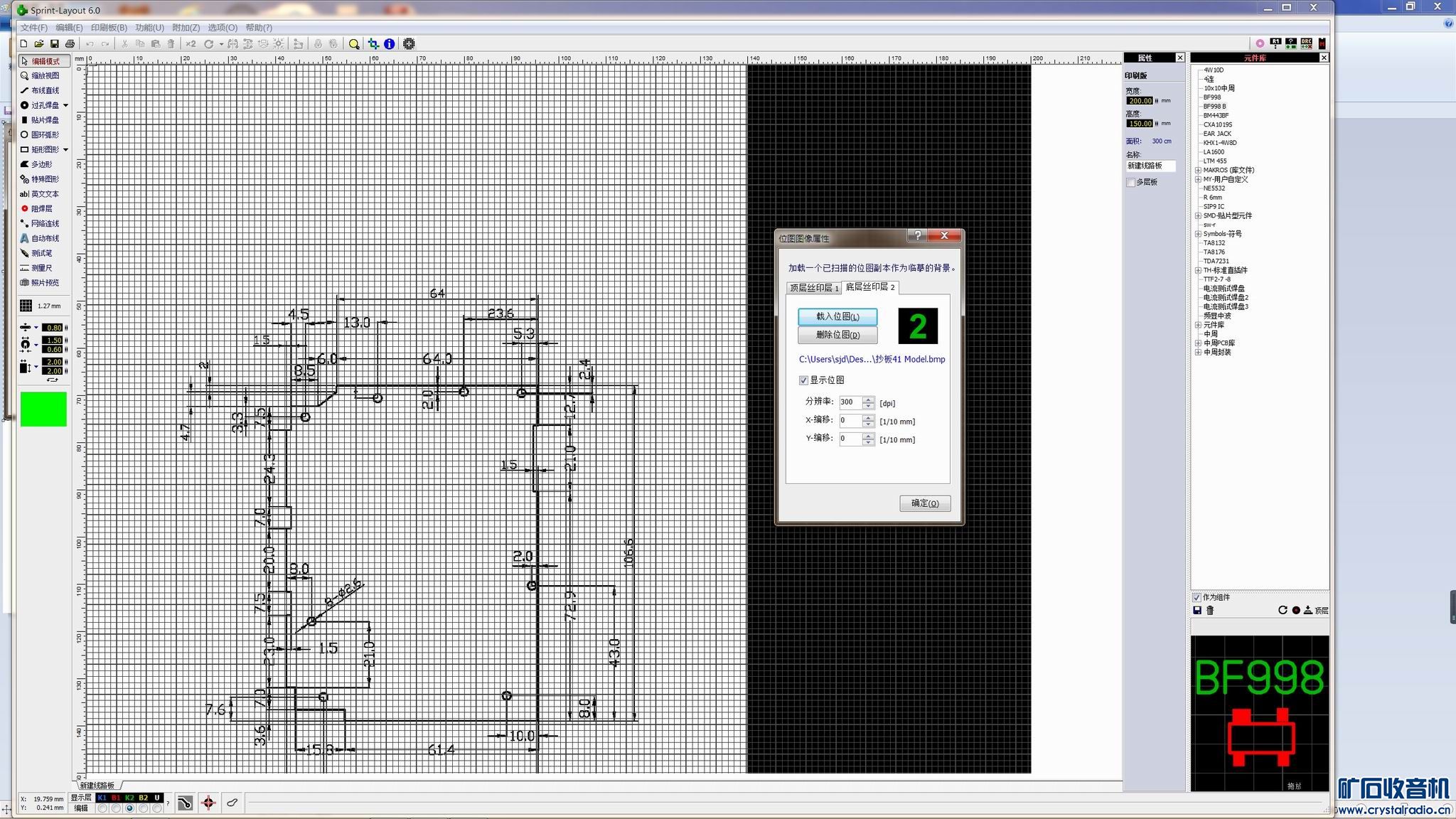

帮帮忙吧,我把CAD存为DXF,导入Sprint-Layout 6.0 不行啊
发表于 2025-2-28 21:10:05 | 显示全部楼层 |阅读模式
Sprint-Layout 6.0 似乎不认DXF,我只导入边界文件,不行呢,这玩意

发表于 2025-2-28 23:21:44 | 显示全部楼层
做好了,压缩包里的jpeg格式图片转成bmp格式的,就能在Layout6程序里进行导入操作,注意选择合适的分辨率使尺寸不变。

 楼主| 发表于 2025-3-1 08:26:34 | 显示全部楼层
sgeli_sh 发表于 2025-2-28 23:21
做好了,压缩包里的jpeg格式图片转成bmp格式的,就能在Layout6程序里进行导入操作,注意选择合适的分辨率使 ...
老兄,还是原来那样啊,您看看问题出在哪里
新建一个文档
新建一个文档
把您做的BMP放在轮廓层导入
把您做的BMP放在轮廓层导入
按了导入就出现这些乱七八糟的提示
按了导入就出现这些乱七八糟的提示
点确定就出现了一个非常小的空白文件
点确定就出现了一个非常小的空白文件

发表于 2025-3-1 20:44:47 | 显示全部楼层
试了,可以的;那图片要先转为BMP格式才行,给你JPEG格式是因为BMP格式太大没法上传。你那CAD也没设置好,尺寸单位还是英制的。
