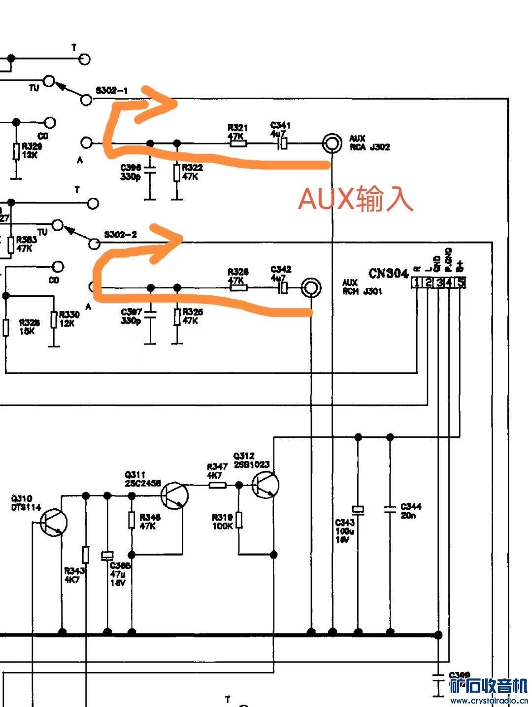

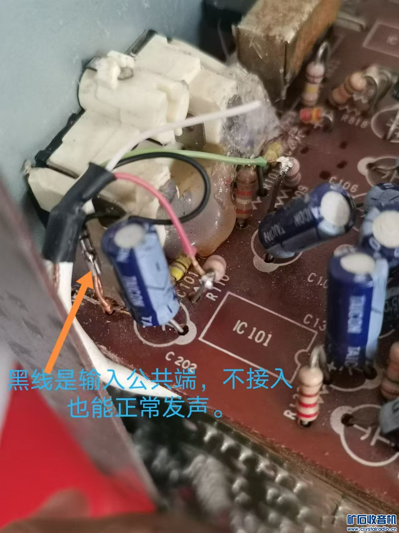

最近折腾好了一个老旧微型音响.找到箱底的蓝牙耳机。试试还能用。就计划利用AUX端口。
发现耳机有4个音频输出端子(后来查查,说是平衡输出);但AUX只是3个端子(L,R,地)。怎么接?
原来是R-和L-合在一起,再接到AUX输入地。试音,怎么觉得声音怪怪的,说不出,感觉听多了闷。
后来直接不使用R-和L-,只用R+和L+,共地,5V取自7805.耳朵贴近喇叭,才听到干扰声,可忽略。
也没听出声音异常,似乎好了,还没经过长时间试机。
后续会试试只用R-和L-,不用R+和L+;
实际不知道该怎么接才合适。

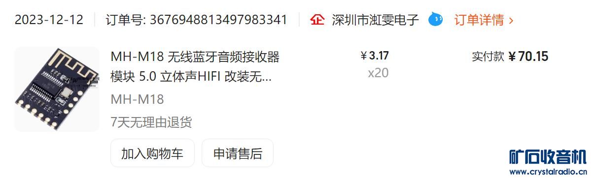

  这样改没有内置的简洁。可以加装那种带TF卡播放的蓝牙模块,由组合音响内部的电源供电。

看了下楼主还是改成功了!用一个公共地线左右声道就可以了,动手能力强!

我买的这种蓝牙模块,邮票大小,只需取5V电源,音频输出接音响后级功放输入(可以加双控开关切换),音效还是不错的。刚看链接,又跌价了,2.45元 ,电子产品就不该囤货

音响接地是门学问,具体环境下需要各种试才行。
耳机放在背面,会不会影响接收?
