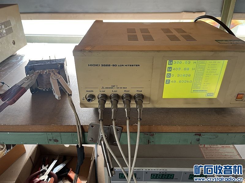

目前国内好点的铁芯我用过HI-B的ED86*40铁芯,其他更好的没有接触过,初级2700匝,初级电感量可以达到120H。
借用曹版以前发的一张图片,规格可能是EI76或EI86,初级电感量可以达到400H以上。
如果按照400H的标准,一般铁芯恐怕至少需要用到EI96。
我乱猜的,之所以使用规格较大的铁芯,对于多数玩家,一是目前国内能找到好铁芯的渠道有限,一是普通铁芯的曲线想要使用更好的线性区域,只能增加规格型号。
