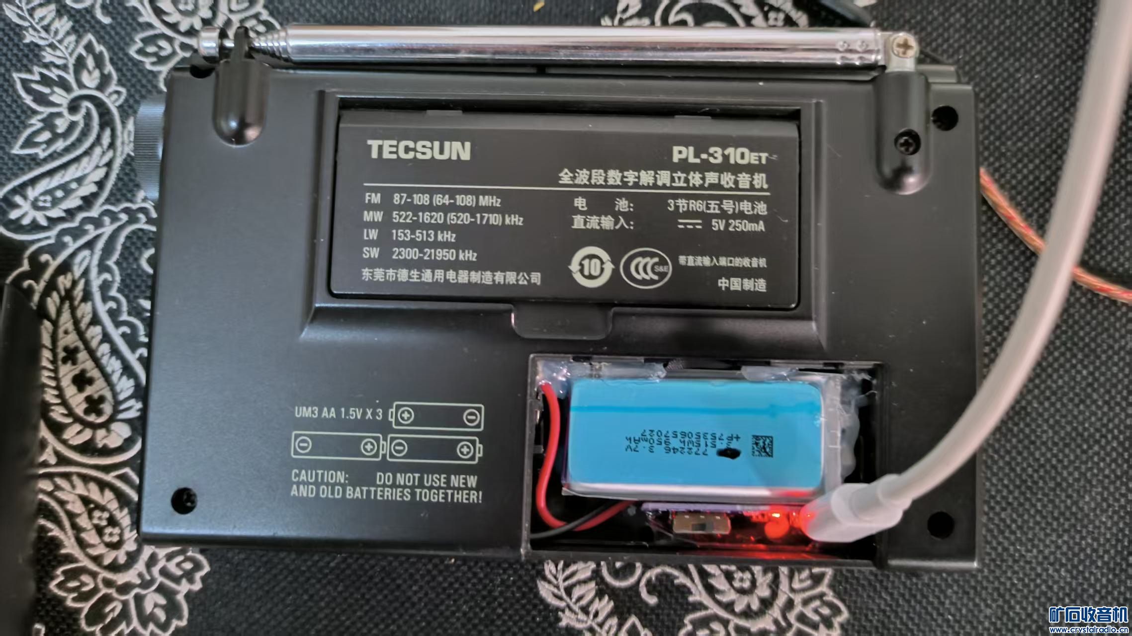

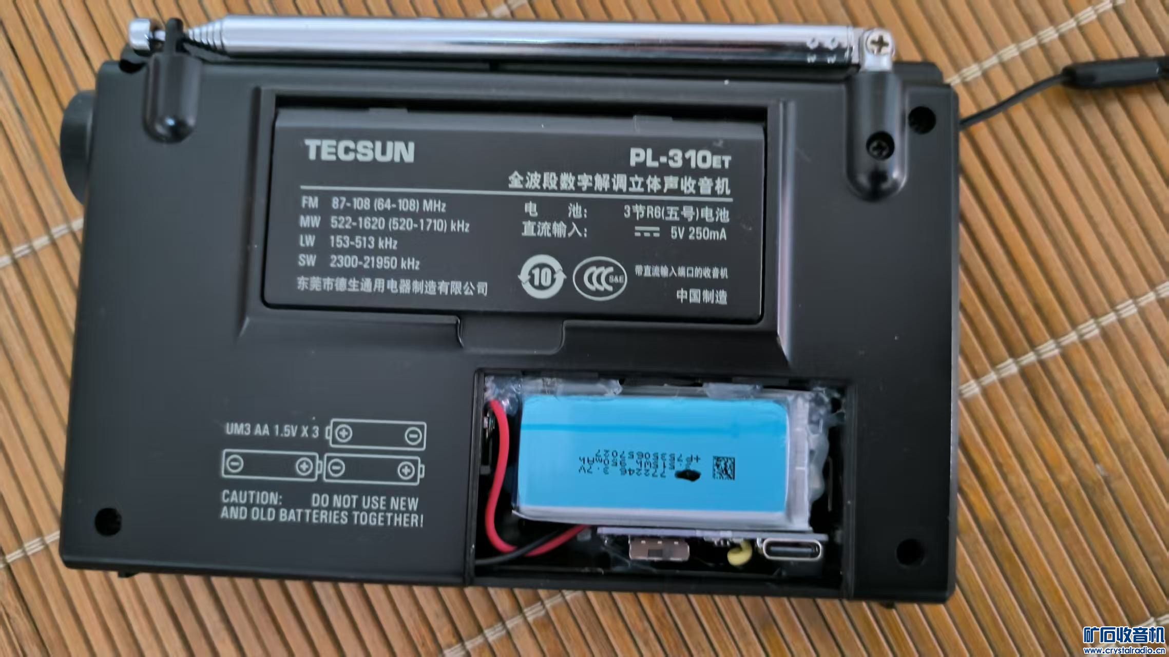

家里5号电池用完了,懒得再买了。就找了个950mAh的锂电池改成锂电池供电。
嘉立创打样了一块充电小板,Type-C口充电,充电时有指示灯指示。同时加了一个开关,用于长期不用的时候彻底切断收音机电源以防止锂电池过放报废。
改造后电池盖可以正常合上。充电的时候打开电池盖插上手机充电线就行。
改造好之后的样子
充电中
补充内容 (2025-2-28 10:18):
这次改造费用:
锂电池1块7
4057充电管理芯片大概1毛
Type-C接口大概2分
开关1毛
2个LED+4个电阻算他3毛吧
板子免费
合计大概2块2

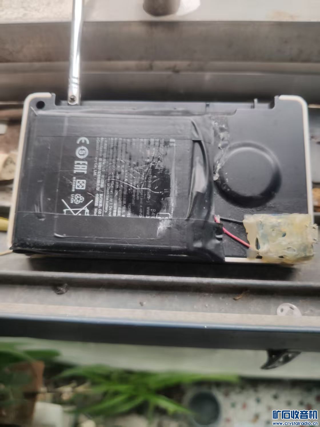

发表于 2025-2-28 08:42:51 | 显示全部楼层
 楼主| 发表于 2025-2-28 10:13:06 | 显示全部楼层
BUS 发表于 2025-2-28 08:21
技术大佬,学习了。我觉得PL320 330 的手机锂电池还是蛮方便的,便宜,续航也可以。
330是锂电池,320应该是用的普通5号电池吧?
锂电池是方便,虽然很多人吐槽330的锂电池不耐用,但是它充电快呀。而且便宜,可以多买两块换着用。比买爱乐普之类的镍氢电池划算多了。而且镍氢电池充电太慢了
 楼主| 发表于 2025-2-28 10:17:18 | 显示全部楼层
青春之约 发表于 2025-2-28 08:42
我是外挂旧手机锂电+几毛钱的充电板,主打一个便宜。
老兄,说实话有点丑啊。
我这次改造锂电池1块7,4057充电管理芯片大概1毛,Type-C接口大概2分,开关1毛,2个LED+4个电阻算他3毛吧,板子免费,合计大概2块2

  放入3节1450锂电池,中间用塑料片隔开,再飞线改成3节并联,这样做成本虽高,但容量充足,也不会改变它的外观。充电可以买现成的TYPE C充电模块。
 楼主| 发表于 2025-2-28 11:10:35 | 显示全部楼层
JY陶石 发表于 2025-2-28 10:48
放入3节1450锂电池,中间用塑料片隔开,再飞线改成3节并联,这样做成本虽高,但容量充足,也不会改变它的 ...
我改的前提是不改变外观啊。
你这种改法容量看似是高了,但是以我实际使用锂电池的经验来说,14500锂电池就没见过实际容量超过300mAh的,那么3节14500锂电池的容量也就撑死了900mAh。外皮或者商家吹牛说几千几万mAh容量没什么用的,还是要以实际容量说话。而且14500锂电池大多寿命超短,也就是质量很劣质。
而且充电怎么解决?充电模块我知道有现成的卖,买了之后放哪里呢?挂在收音机外面吗?

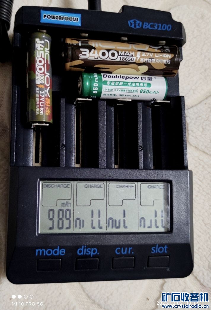

你这种改法容量看似是高了,但是以我实际使用锂电池的经验来说,14500锂电 ...
我买的14500锂电池,实测可到800mah
 楼主| 发表于 2025-3-1 23:00:18 | 显示全部楼层
800mAh的14500电池应该算是很好的了,算14500这个尺寸的锂电池里面容量到顶的级别了。我是从来没见过这么大容量的14500,各种渠道买的14500从没见过超过300的。

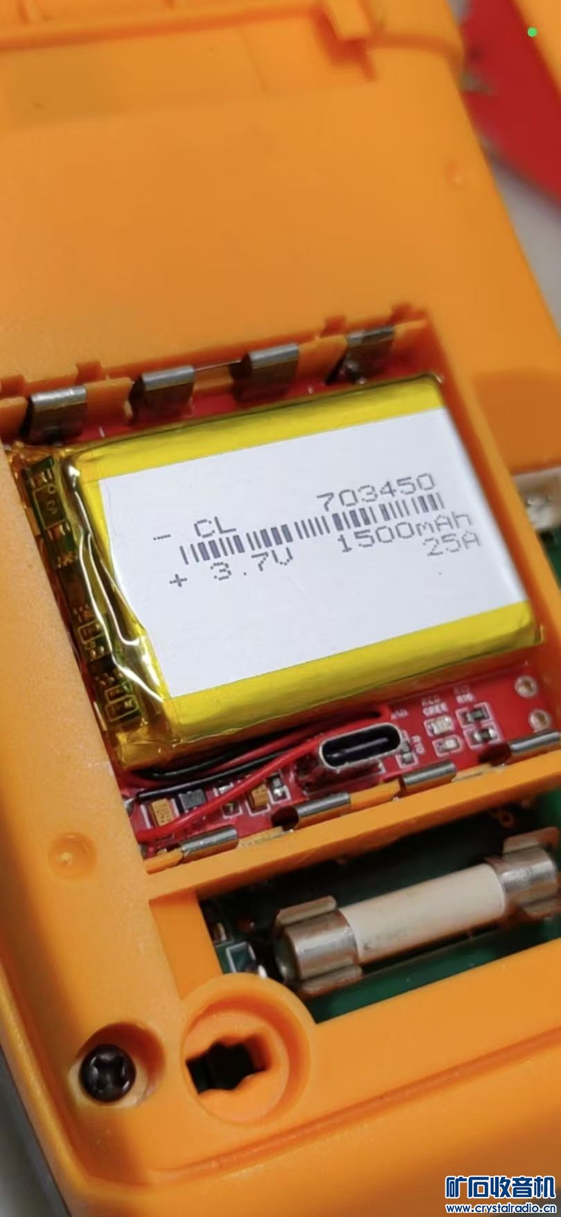

发表于 2025-3-2 18:33:45 | 显示全部楼层
我用了一个锂电池代替万用表中的四节7号电池,无损替换。
发表于 2025-3-2 18:37:06 | 显示全部楼层
lemontreen 发表于 2025-3-1 23:00
800mAh的14500电池应该算是很好的了,算14500这个尺寸的锂电池里面容量到顶的级别了。我是从来没见过这么 ...
请看我的电池放电测试,500mA电流放电至3V,放电容量989mAh,极度接近标称值1000mAh。
