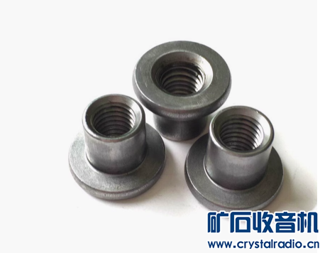

老锯子了,舍不得扔,买个齿轮箱得费用不值了!想修一下大佬们给出个办法吧!原来滑丝了 就套大了一圈,这次直接漏了!有啥小成本办法修复一下吗 ,这个地方要用的时候要经常扭动的!结实点的办法 谢谢 717d086c32666f644c2bab8c92ec909.jpg 78d6b5960d5199972b21321b75d4110.jpg
发表于 2025-2-27 19:45:23 | 显示全部楼层
壳外压个T型螺母行不行?

 楼主| 发表于 2025-2-27 19:51:50 | 显示全部楼层
什么情况 发表于 2025-2-27 19:45
壳外压个T型螺母行不行?
首先谢谢您!放在壳子里面可以 就是不知道怎么弄结实它
发表于 2025-2-27 20:28:05 | 显示全部楼层
找厚点的角钢,用镙母对好,按铝壳槽的形状焊个结构件,嵌在里头
也可以用镙丝或镙杆对孔后焊,外面拧镙母
焊好磨掉多余的

发表于 2025-2-28 06:25:49 | 显示全部楼层
经常扭动?不知是怎样的,可以照后面格子找块金属料,在螺丝位置钻孔铰丝,然后锯出十字缝,嵌入。或找块尼龙厚塑料等中间钻孔,锯十字缝,嵌入,孔中插个定位轴,螺母烧到二三百度趁热压入。建议用溶剂清洗完油污后用硅胶之类粘一下。

发表于 2025-3-11 19:34:58 | 显示全部楼层
俺格子的尺寸厚度做一块铁板,打孔,锥丝,往格子里里镶铁块时涂点哥俩好,以免拧螺丝的时候捅掉了。
