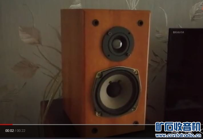

发表于 2025-3-1 19:05:48 | 显示全部楼层
https://v.youku.com/v_show/id_XM ... j.8428770.3416059.1带耳机听
索尼棕盆4.5,满意后给分频器图和音箱其它信息。

发表于 2025-3-1 19:15:33 | 显示全部楼层
lsw8888 发表于 2025-3-1 19:05
https://v.youku.com/v_show/id_XMzYzOTUyMjIzNg==.html?spm=a2h3j.8428770.3416059.1带耳机听
索尼棕盆4. ...
低音铿锵有力

发表于 2025-3-8 09:56:55 来自手机 | 显示全部楼层
索尼棕盆4. ...
高音是什么?箱体尺寸多大?感觉有点高,我有二对索尼棕盘。

发表于 2025-3-9 16:52:27 | 显示全部楼层
高音是银笛,不知道还能不能买到,箱体链接失效了。找差不多的就行了。
