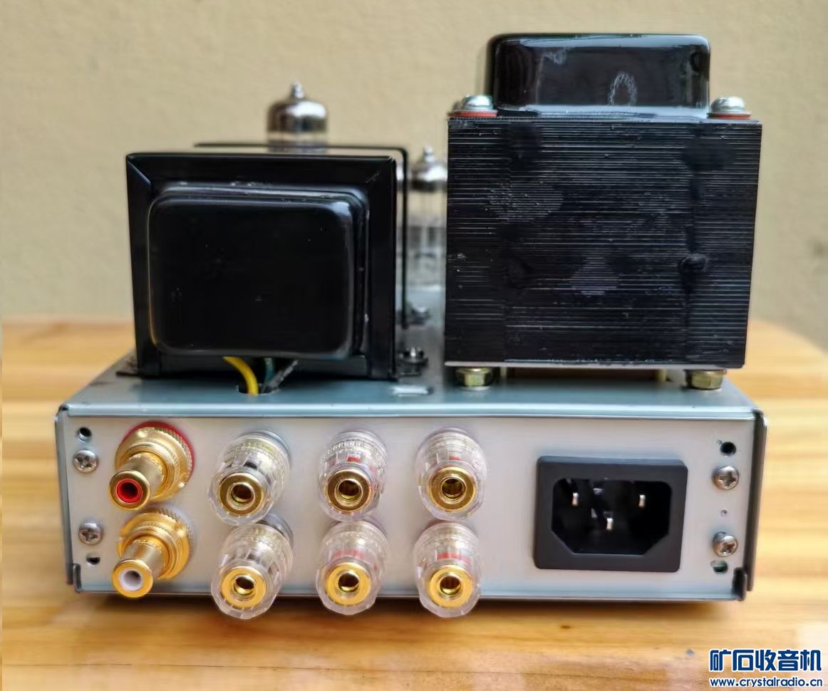

      元件睡醒了,要变为胆机实体了。机壳是用光驱机壳做的。
      成机后,各工作点与图纸标示很接近,但一米内听到喇叭有较大噪声,且随着音量电位器的开大而增大。把6N2的灯丝供电(6.3V)改接到6P14的灯丝供电(3.15V+3.15V)上,噪声消失。确定了噪声源于6N2的灯丝供电引起后,考虑到这样会加重3.15V+3.15V绕组的负担,遂恢复原来接法,再通过一个0.1μ的电容把6N2的一脚接地,噪声没有了,把耳朵贴近喇叭也听不到噪声,背景宁静。
     用本机推动一对用惠威S6.5R+SD1.1 新低频音箱,声音柔和悦耳,在18平方的客厅音量够用了。

电牛的方孔是先用角磨机切割,四角切不到的地方用锯条锯,最后用锯锉修整。前面板的小方孔先用直钻一个跟着一个的钻孔,然后用锯锉修整。

一般带中间抽头的灯丝绕组优先提供给前级

我这个电牛的6.3V绕组输出电流较小,反而是3.15V+3.15V绕组的输出电流较大,故就这样接了 。谢谢您的指点。

耳朵贴近喇叭听不到噪声,非常宁静。
