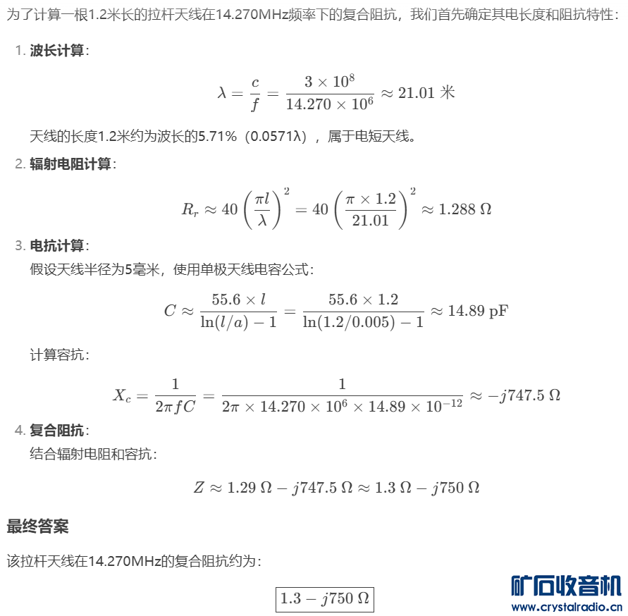

问:一根1.2米长的拉杆天线,它在14.270MHz的复合阻抗是多少?
DeepSeek回答:
这以后还费劲巴拉的找什么找?有事问DeepSeek就完了。

3,电抗计算公式
那个 ln(l/a)-1,老衲以前曾好奇考证过,最后确认应该是 ln(2l/a)-1,不过,计算结果差距不大。

发表于 2025-2-27 17:01:02 | 显示全部楼层
有没有大拿亲自验算一下?deepseek我也用过,有时候会一本正经的胡说八道,从语句通顺和逻辑方面没有问题,但不符合事实。有一次我让它德生把PL330和某收音机作对比,它说330有录音键,我一再提示说没有,让它找出依据,但它就一口咬定有,并让我打电话找厂家核实。。
