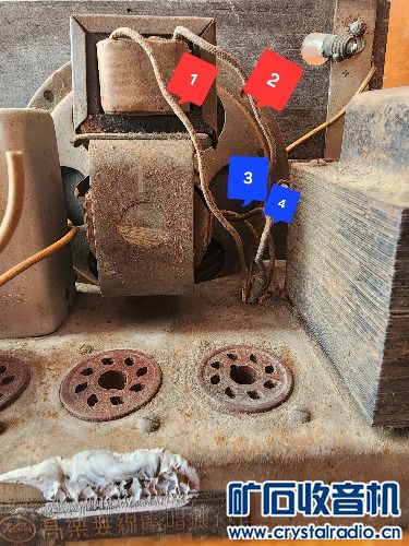

求助,民国五灯机励磁喇叭,是废了吗?怎么代替?
 楼主| 发表于 2025-2-25 22:23:59 来自手机 | 显示全部楼层

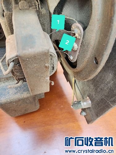

把那个肩封输出变压器的喇叭部件一起拆下来了,然后单独做了测试,情况不容乐观,主要是数据如下,一是输出变压器与喇叭纸盆连接的(绿1/绿2)一组线,断开后,分别测试,变压器输出端阻值只有1欧姆,喇叭纸盆之间阻值是2欧姆。而变压器输入端(红1/红2)之间的阻值有300欧。问题更大的是: 喇叭的励磁线圈由于包裹的纸张和线都已经很脆弱了,轻轻用镊子把它挑开,发现了4根线头,包括励志线圈引出的两根线(蓝3/蓝4),及另外两根线头(断线头?)不知从哪儿冒出来的。更悲惨的是,这4根线头用万用表测试,都互不相通。是不是说明这个励磁线圈就算废了? 请教各位指点,或者相关的链接发我,我抓紧学习一下,看这励磁线圈还能不能修了。

发表于 2025-2-25 22:41:05 | 显示全部楼层
你机器的电路图呢?你只发个实物,在没电路图的情况下,不是很好判断
发帖子求助,最好用专业语言,那就是:
1、实物图,把要问的地方表出来,关键点拍清晰。
2、电路图。
3、清晰的描述要问的问题,自己做过哪些测试,测试数据是什么。
发表于 2025-2-25 22:48:34 | 显示全部楼层
1;废了吗?没有,可以修,看你能力。
2;代替,没问题,找个差不多阻抗的喇叭换了就能响

发表于 2025-2-26 10:09:58 | 显示全部楼层
你这喇叭励磁线圈肯定是断线了,应该只有一组线圈,要试机很简单,励磁线圈加电20伏直流,励磁线圈就是电磁铁!明白了不,再不懂还是弄个永磁喇叭玩玩吧

 楼主| 发表于 2025-2-26 13:03:40 来自手机 | 显示全部楼层
晶体管技术 发表于 2025-2-26 10:09
你这喇叭励磁线圈肯定是断线了,应该只有一组线圈,要试机很简单,励磁线圈加电20伏直流,励磁线圈就是电磁 ...
明白了,但就是有点不甘心啊,这4个抽头竟然两两都不相通,如果是两两相通的话,我把中间的接起来,可能还能用。我再查一查其他的励磁喇叭维修的一些资料吧,如果中间那个轴能够抽出来,我想把这个线圈拿出来修一下,也就是重新绕一下。否则废了,太可惜了。

 楼主| 发表于 2025-2-26 16:36:12 来自手机 | 显示全部楼层
晶体管技术 发表于 2025-2-26 15:37
先单独试喇叭,励磁线圈通个直流或者交流十几伏就行
喇叭连接纸盆的那一组线是好的。两根线之间的电阻阻值是两欧姆。喇叭上肩扛上的,变压器输入端和输出端也都是好的。
 楼主| 发表于 2025-2-26 19:50:23 来自手机 | 显示全部楼层
如上图所示,绿1/绿2和红1/红2两组都是好的,蓝3/蓝4不通,估计是断线了。
发表于 2025-2-27 13:47:17 | 显示全部楼层
可以试试拆了重绕线圈
